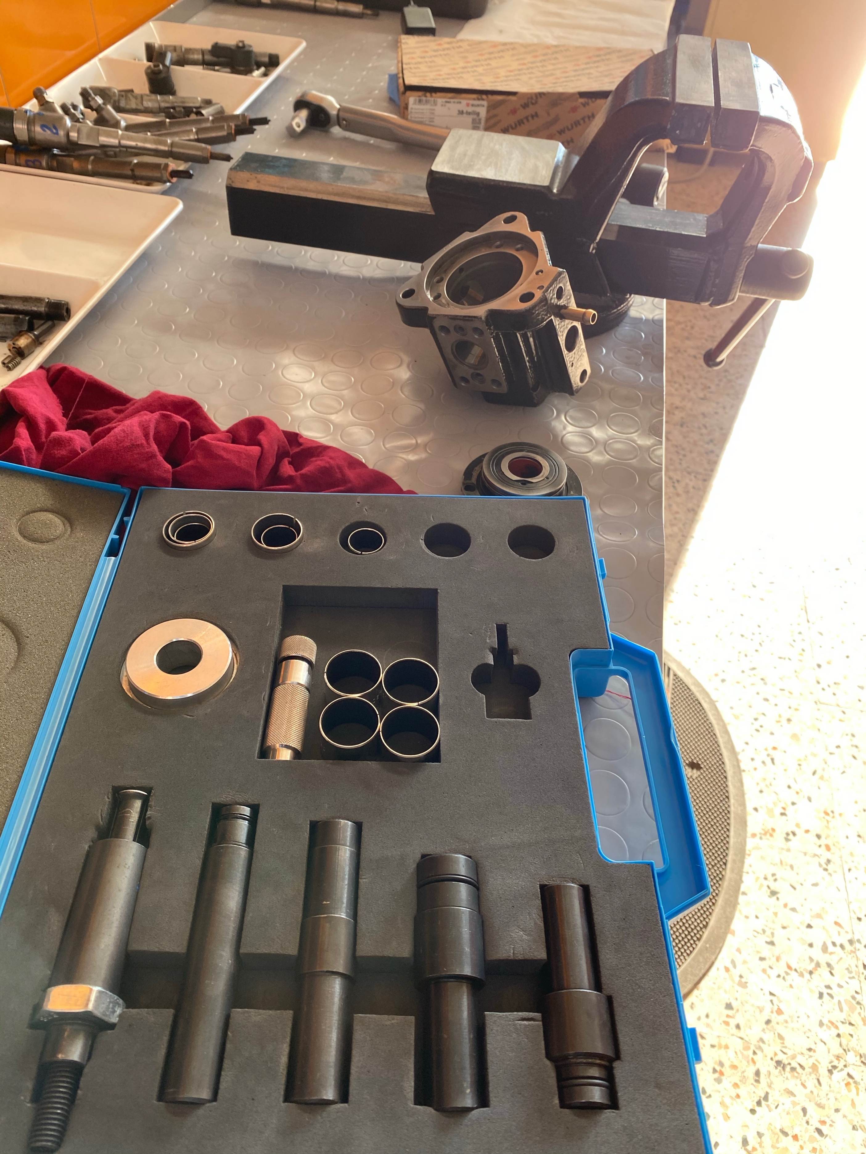

Ci credo perché devi andare dal pompista che te la modificano ti sostituiscono le boccole così non avrai più problemi è ovvio che se smontano e ti mettono la pompa nuova con lo stesso problema ogni due anni devi stare a cambiare pompe da 10 anni a questa parte ne avrò fatte così tante non mi è mai tornata nessuna indietro, quindi una volta revisionata dal pompista dovresti stare apposto per altri 10 anni [emoji6]
Ho una Giulietta 1.6 del 2011. Nel 2017 sento forte odore di gasolio nell'abitacolo. Diagnosi: rottura pompa gasolio. Sostituita presso concessionario alfa con una ricondizionata bosh. Dopo due anni nuova rottura e nuova sostituzione con ricondizionata bosh. Su alcuni forum leggo di pompe modificate da altre ditte specializzate che darebbero una garanzia addirittura di 10 anni.
Guarda proprio oggi ne sto facendo una ad una giulietta 2.0 [emoji6]
