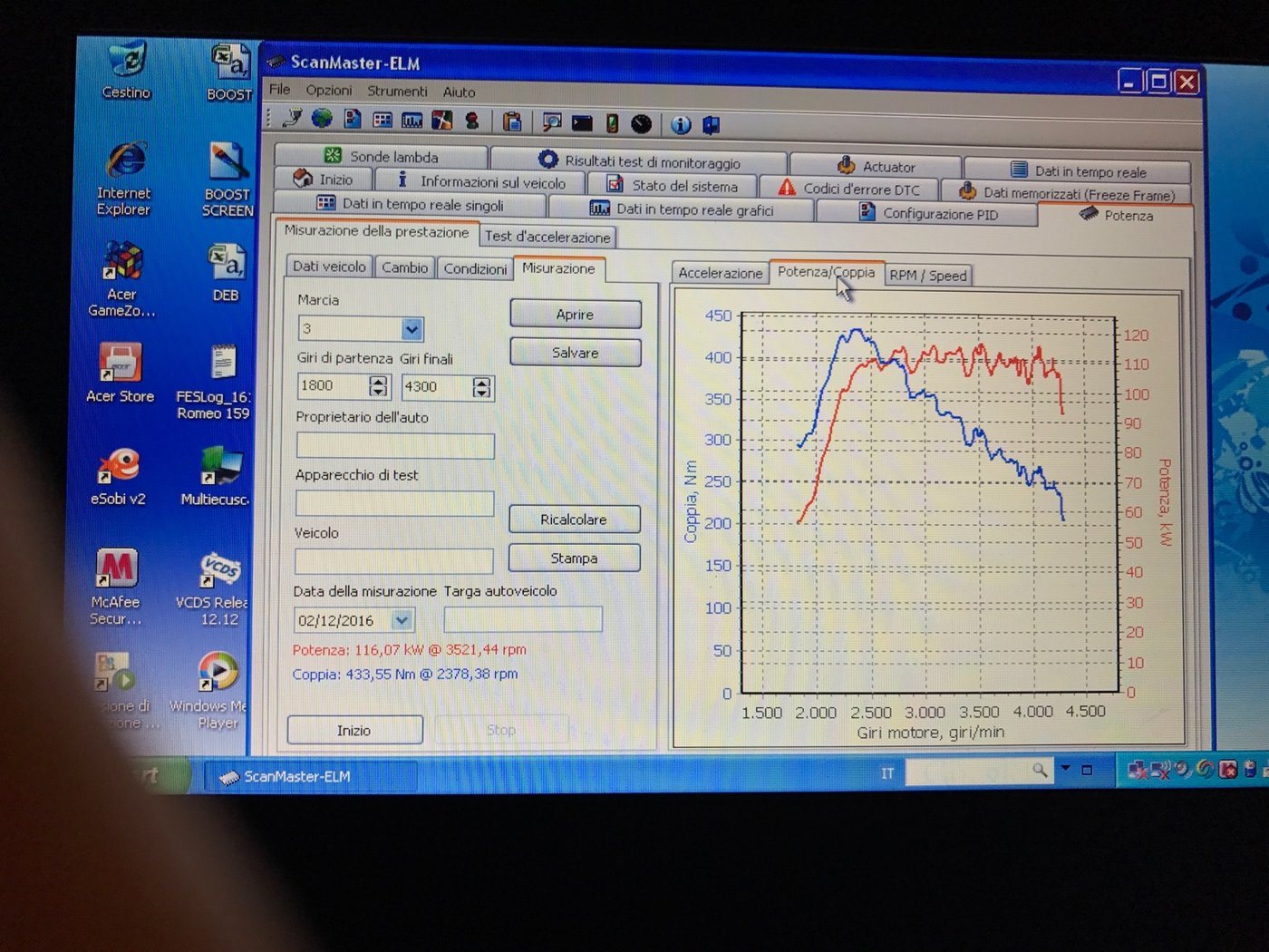

Ragazzi buongiorno finalmente tutto risolto....!!!! Ecco il grafico della rullata cosa ve ne pare..???
nn credo sia una buon mappa, hai un picco di coppia essagerato in un range di giri brevissimo, scommetto che hai una spinta fortissima ai bassi giri, ma che poi va a calare subito, nn arriva nemmeno a 2500 giri e gia la macchina cala di coppia, hai oltre 400 Nm, è troppo

non ancora, dovrei portarla domani ma mi sa che salta perchè di pome sto lavorando per vederla ci vuole un po di tempo e dista un mezz oretta da casa mia, quindi la porterò sicuramente la settimana prossima, cmq la puzza quando si riscalda il motore quasi scompare, il fumo solo in dinamic quando la tiro lo caccia, la macchina va cmq una bomba, sn solo sottigliezze queste, da rettificare, gli rifarò fare una rullata così vedo anche quanta potenza eroga realmete, dico così perchè ho passato un oddisea per via di un neccanico poco serio, il mio mappatore ha risolto ai suoi guai, la prima rullata dopo che ci ha messo lui le mani era di 144 cv, e 340 Nm, il giorno seguente fece un altra giulietta, e andava molto meglio della mia, al che mi chiamà e mi ci feve fare un giro, morale della storia, il vecchio meccanico disse che me la defappava, mentre in realtà fece solo un buco ed eliminò il dpf dalla centralina, morale della storia, ho dovuto svuotare il dpf, stesso dal mio mappatore, tornando a casa, ( dovevo andare a lavoro) l'auto andava in sicurezza, cioè staccava la turbina perchè dava picchi di pressione altissimi (2.3 -2.5 bar) torno indietro e il mio mappatore rettifia alcuni parametri, l'auto và na bomba e torno a casa velocemente, altrimenti ritardavo a lavoro, quindi nn l'abbimo rullata, quando andrò dal mio mappatore, cn calma, ci mettiamo e controlliamo un po di cose, in primisi, vuole eliminare la funosità, per la puzza ci vuole un catalizatore, ma preciso nn so ancora, quando andrò lì vi farò sapere sicuramente. fatto sta, io so di stare in ottime mani
