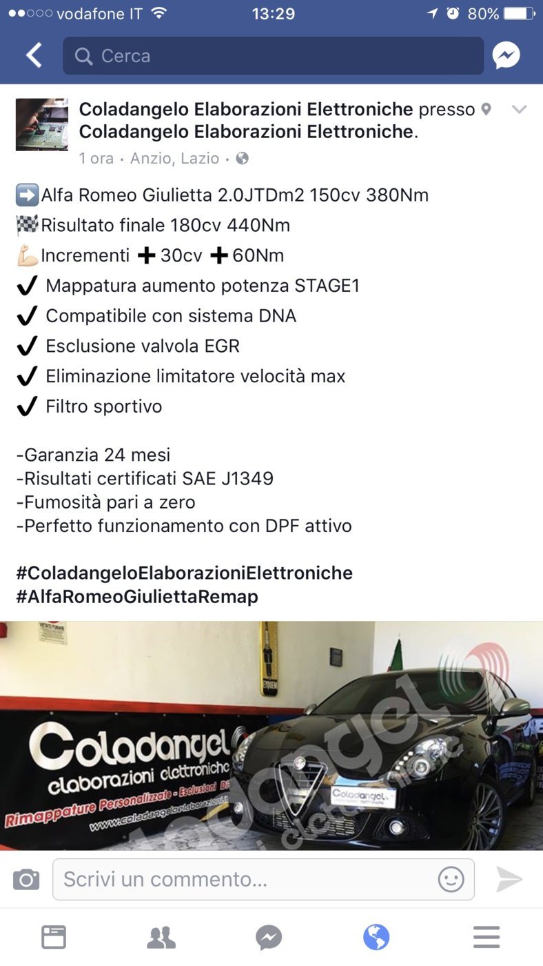

Buongiorno,ho sentito parlare bene di questo preparatore,guardate un po'
Visualizza allegato 141316
Io ho lo stessa motorizzazione,dite che si può rimanere con una buona affidabilità nonostante i 440Nm di coppia max?
Ciao, non so se questo preparatore sia bravo, ma dice fumosita pari a zero ( e grazie al cavolo con dpf attivo che fumosita ci deve essere con dpf attivo non vedrai mai il fumo) poi dice esclusione limitatore di velocità ( cioè che senso ha escluderlo se è settato a 299 km h? ) poi 30 cv con dpf attivo? ( per forza di cose dovrà rigenerare più spesso con le dovute controindicazioni) ma io non so può essere che ho detto una marea di cavolate.[emoji106]
Dimenticavo esclusione Erg? con dpf attivo serve solo a farlo intasare prima, poi dice compatibile sistema DNA, cosa ci deve essere di compatibile? se ci sono le mappe apposite da modificare sia in normal che in dynamic, poi magari sto dicendo una marea di cavolate[emoji106]
