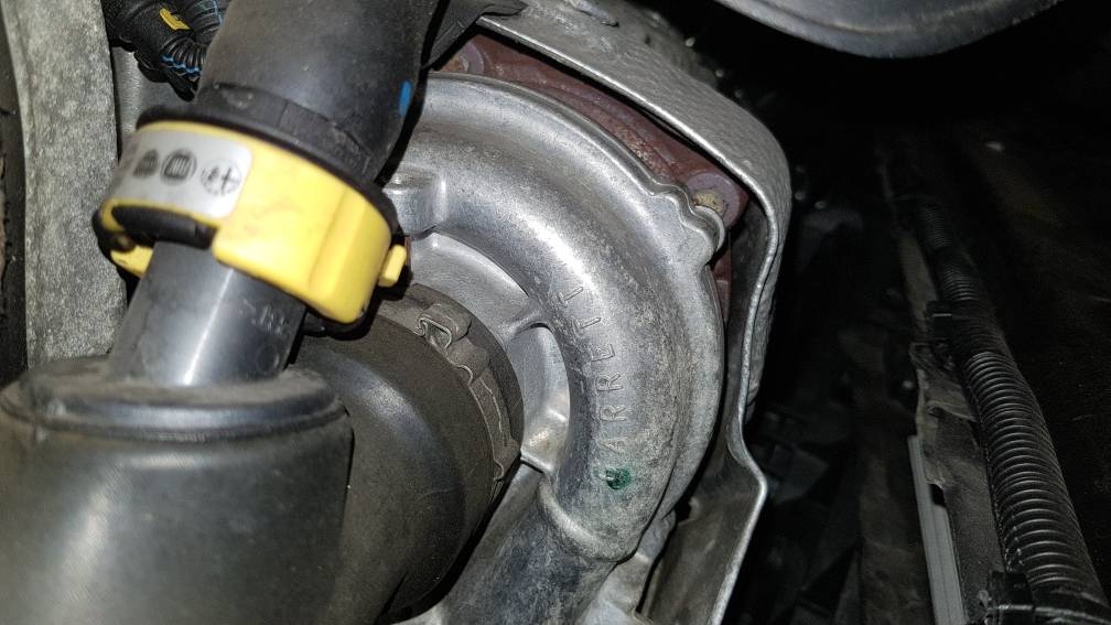

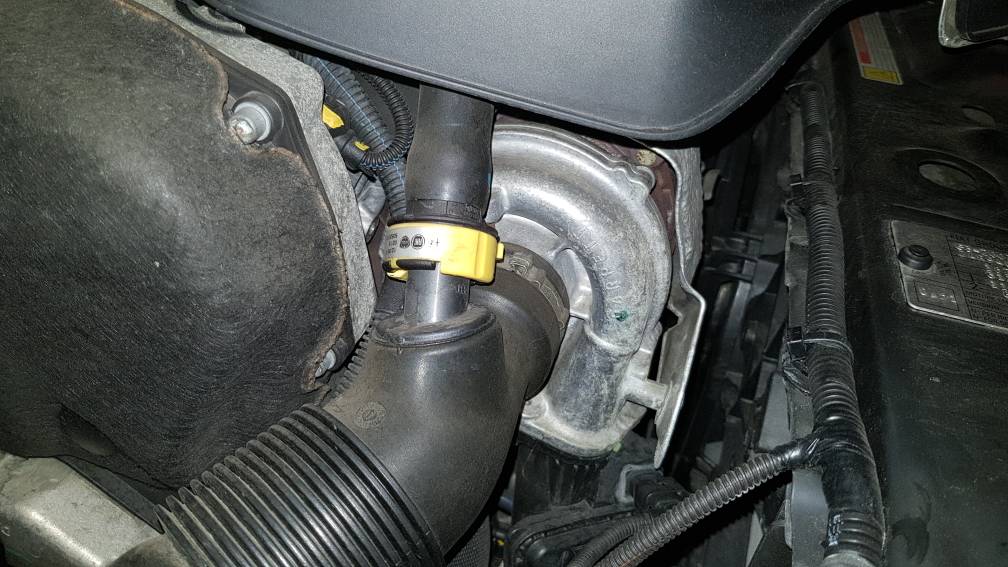

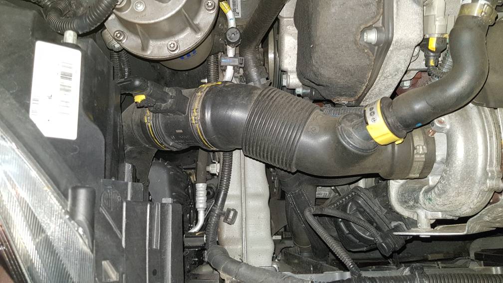

No ho detto solo il manicotto che va dal turbo al flussometro devi comprare quello del 170cv o 175cv ovviamente smonti il turbo non cambi la guarnizione tubo scarico olio e guarnizione tra collettore di scarico e turbo?

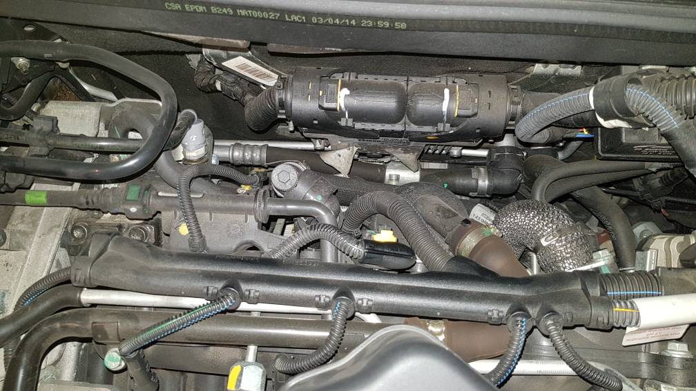

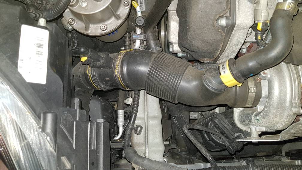

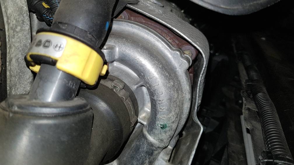

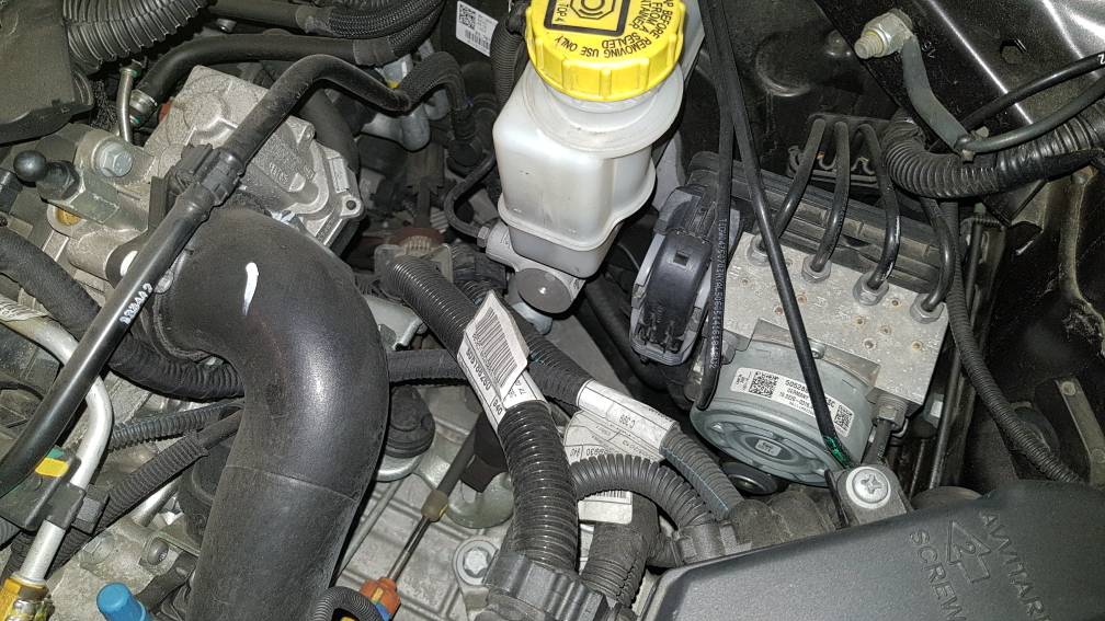

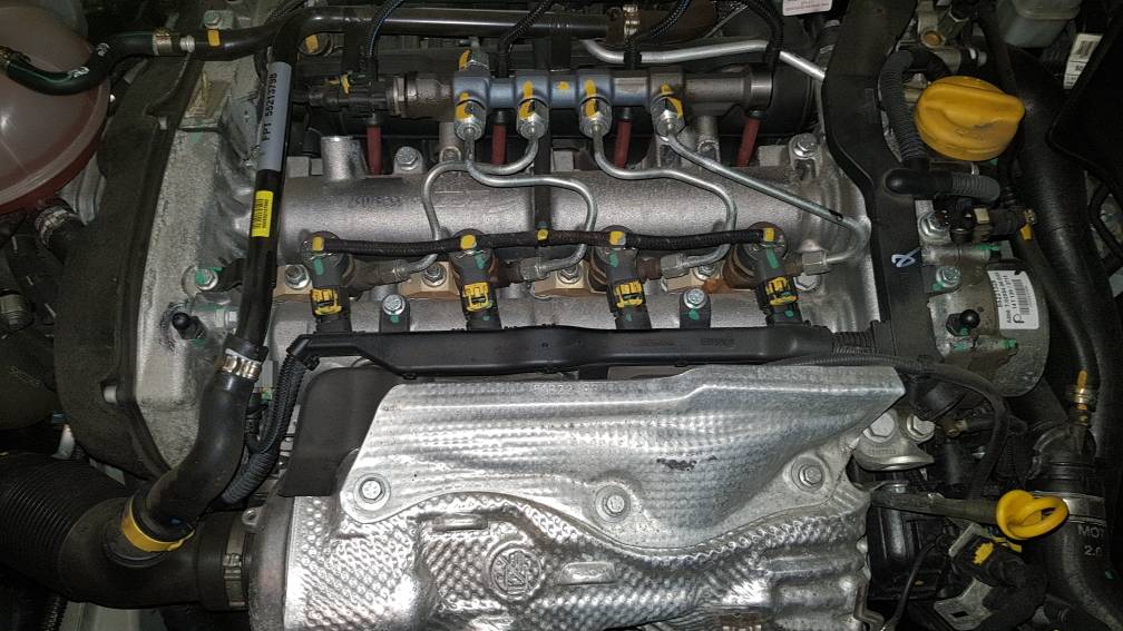

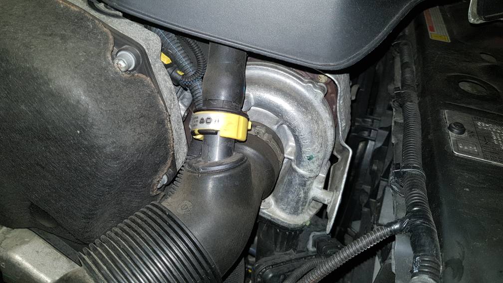

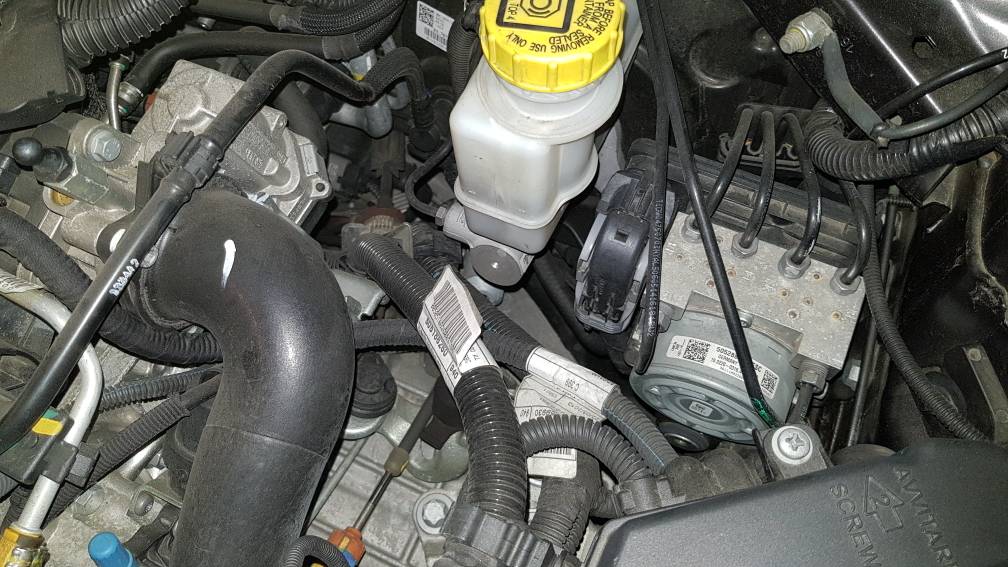

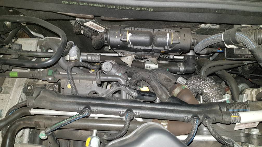

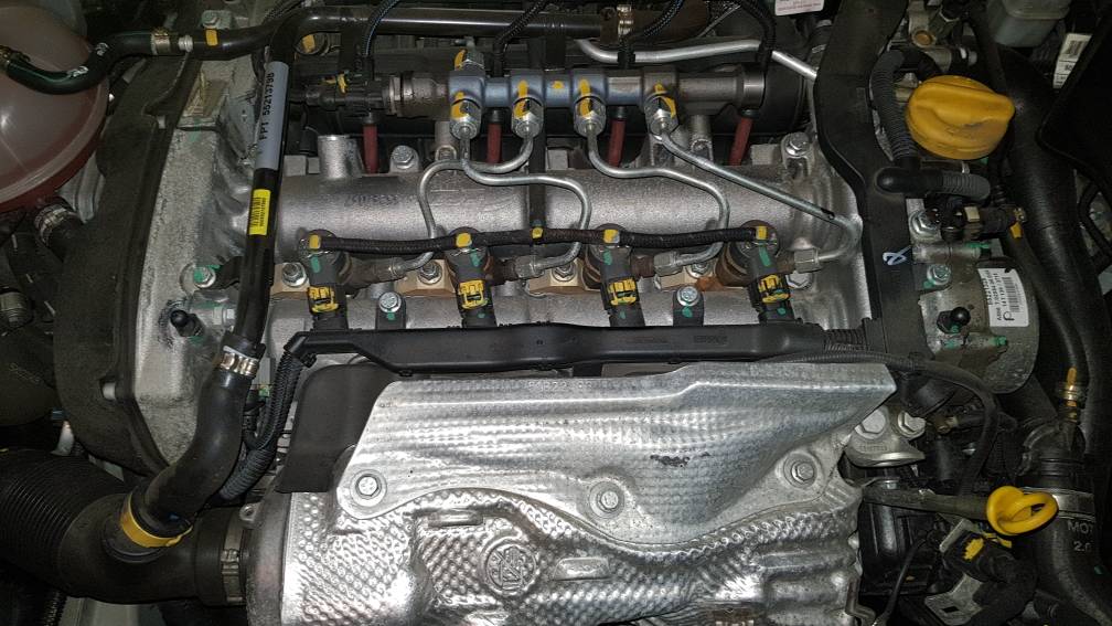

Ho sbagliato a rispondere @paolino puoi togliere il coprì motore e fai una foto zona turbo e al motore intero?
Certo mangio e la faccio fabio oh cmq davvero grazie e .. sto addosso ma sono inesperto e tu cmq mi dai una mano anche se rompo
