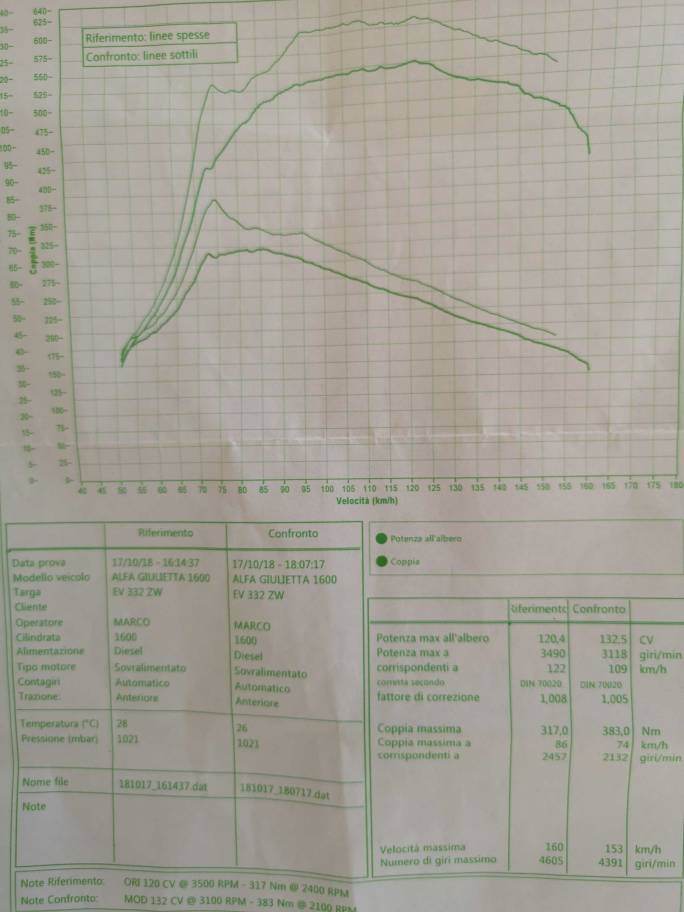

Ho appena mappato la mia giulietta 1.6 jtdm2 105cv presso un tecnico molto quotato della mia zona portandola a 132 cv.
Purtroppo non sono per nulla soddisfatto.
Ai bassi e' rimasta uguale e la differenza si nota solo dopo i 2000 giri.
Morale della favola per sentire la differenza bisogna stare sempre a tavoletta.
Inoltre un'altra cosa strana e' che sui rulli risultavano 120.4 cavalli reali a fronte dei 105 riportati dalla casa madre e vi assicuro che non e' stata assolutamente mai ritoccata.
In pratica il tecnico mi ha aggiunto soltanto 12 cavalli.
Ripeto non sono soddisfatto quanto a reattivita' ai giri bassi.
Sostituire la turbina sarebbe possibile?
Consigli?
Vi allego il grafico
Grazie

Quelli sono cavalli al motore, non alla ruota, ciò non toglie che l'aumento sia bassino.
Per il tuo problema ai bassi non sembra male dal grafico, ok che subito dopo il picco di coppia, va giù veramente in fretta (forse sarebbe da tenerla più lineare). Però la coppia c'è tutta ai bassi, e mi sembra strano che non percepisci 60 nm in più...
Certo è che si è tenuto un po' basso con la curva.
Una cosa che non capisco è perchè abbia utilizzato i km/h invece dei giri nel grafico... vogliono dire tutto e niente...

Hai mappato mantenendo il dpf ed egr.
Allora una cosa ti dico di sicuro sulla tua 105 se mappi mantenendo egr e dpf non puoi fare una mappa spinta al massimo un 25cv in più se vai oltre avrai problemi di intasamento precoce del dpf se invece togli il dpf e chiudi egr in Dynamic puoi andare anche oltre i 40cv in più senza rompere niente.
Ma in dynamic e normal i cavalli non sono gli stessi?
Come dicevo prima della mappatura sui rulli nonostante i 105cv di fabbrica la macchina erogava 120cv... Quindi in pratica non ne ha aggiunti 25 ma soltanto 12. La macchina va bene ma mi manca quella ripresa che avrei voluto. Tu che mi consigli di fare? Purtroppo ho gia pagato la bellezza di €350 :(
