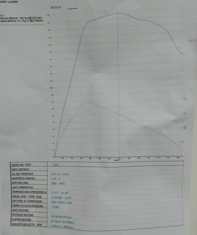

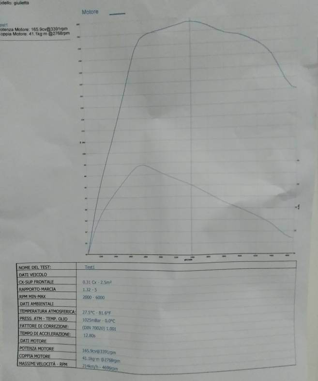

Ciao a tutti, colgo l'occasione per chiedervi un consiglio sulla mia jtdm140: ho mappato la macchina, maggiorato il turbo e intercooler e svuotato il dpf. In attesa di fare lo scarico ho voluto rullare la macchina con pessime prestazioni, lontane assai da quello che pensavo.
Eppure ho avvertito un notevole incremento di prestazioni nel guidarla rispetto a quando era solo mappata.
La macchina è stata rullata in Normal.
In dynamic avrei ottenuto risultati differenti? Alla guida il dynamic si avverte fino ai 160kmh.
Sulla foto allegata riporta la velocità massima in 5marcia, normale? Strano perché in5a a gia a 4000giri sono 200kmh tira fino a 4500giri.
Il preparatore che ha fatto la macchina sostiene che solo dopo aver fatto downpipe e scarico potrò superare i 210/220cv. Non ci capisco molto e vorrei un vostra opinione è consiglio.
Secondo me potrebbe bastare una buona mappa?

Si diciamo che solitamente gli incrementi sono maggiori, tuttavia non sappiamo come è intervenuto nello specifico il preparatore, quale tipo di modifica è stata apportata alla turbina, inoltre non ho letto di modifiche al gruppo frizione. In assenza di essa direi che è improbabile fare meglio di quello che hai raggiunto ora ai regimi intermedi senza far slittare la frizione, mentre in alto effettivamente mi sarei aspettato decisamente di più.
Dal basso delle mie conoscenze, sembra più che altro una rimappa soft, che otterresti anche con tutto stock, mi sembra ben un po' strano una salita così "bassa" avendo montato turbina e intercooler maggiorato. Che turbina hai montato? Anche l'affermazione del preparatore mi lascia un po' perplesso, al di la del fatto di non aver nemmeno nominato la frizione come giustamente ha detto beppe, il downpipe e lo scarico non è che influiscano così tanto... Supponendo di aver montato la turbina della 170 cv, da quello che ho letto nel thread avresti dovuto avere le prestazioni che hai, per poi aumentarle rimappando. Però aspetta pareri da chi magari l'ha fatto.
Secondo me potrebbe bastare una buona mappa?Visualizza allegato 174284

Ciao dacci più info innanzitutto il modello del turbo ché hai montato e sembra di capire dal tuo post che hai mantenuto il dpf.
Primo step mappa e dfp svuotato.
Secondo step, Ho montato turbina del 170cv con compressore maggiorato e girante sostituita con una sempre in avional, Intercooler alluminio maggiorato. Mappa.
