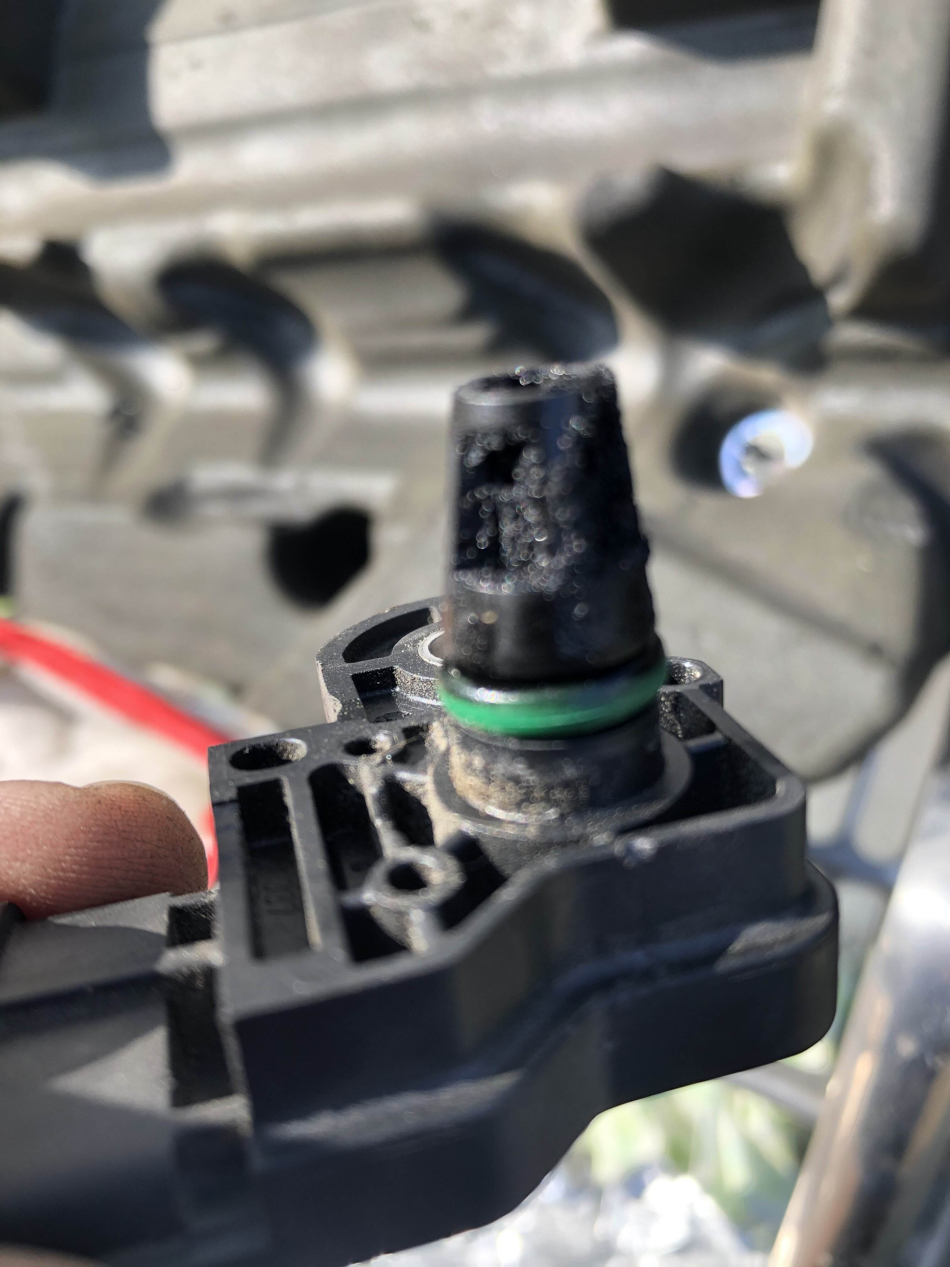

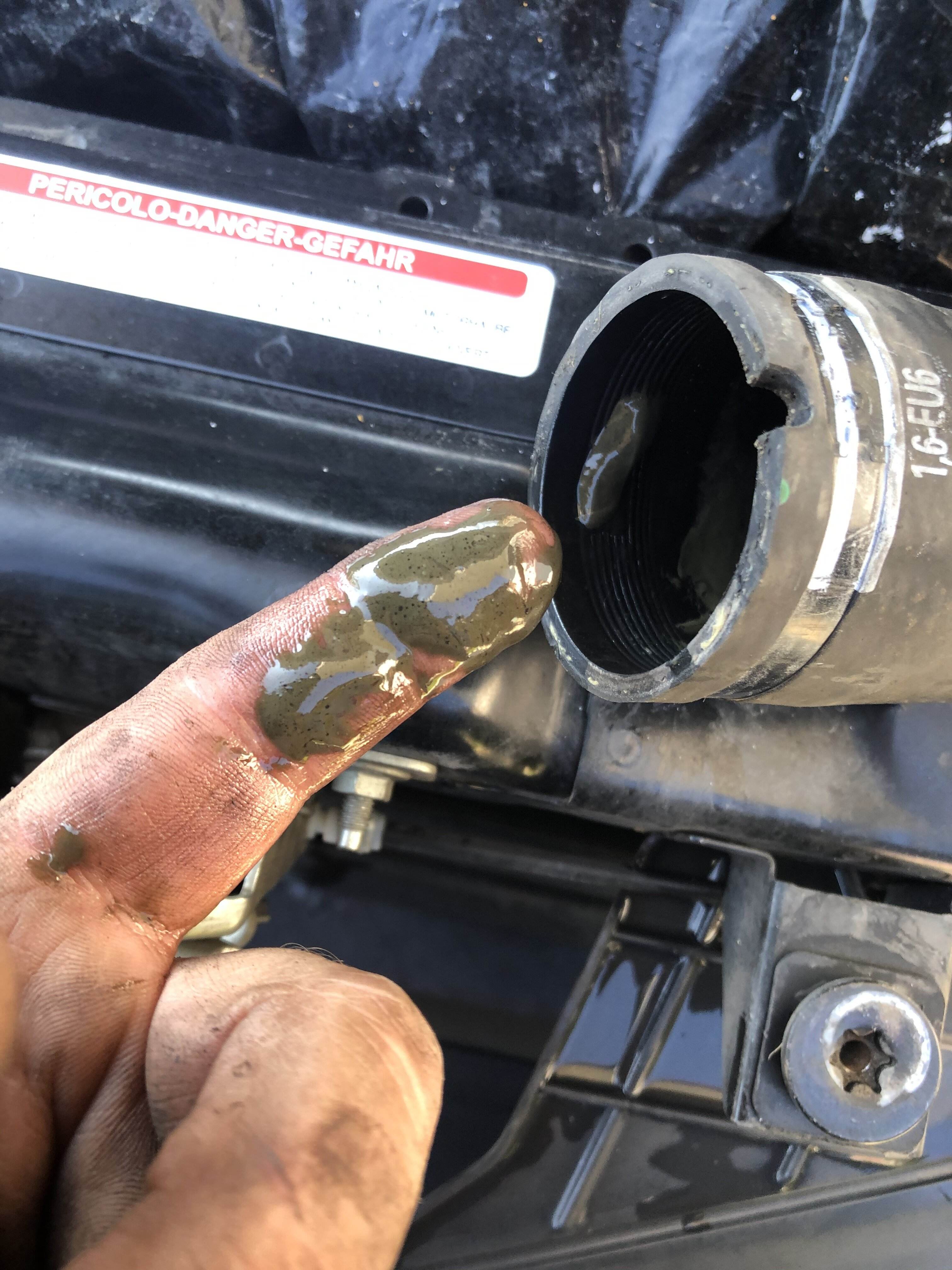

Questa è la melma non condottò aspirazione con 80000 km

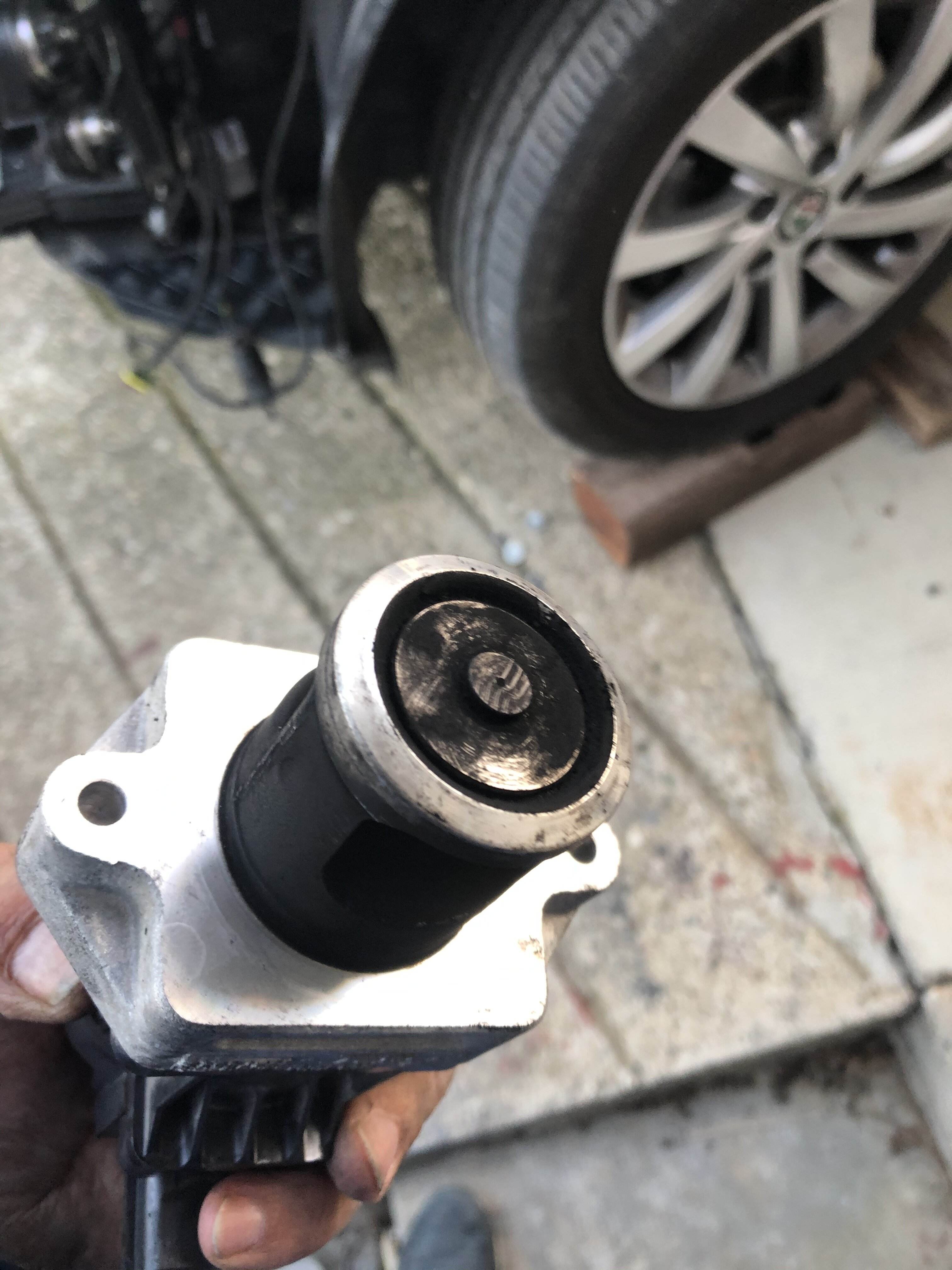

Stessa situazione identica del sensore bella mia a a 83k km,EGR più sporca,mentre nel tubo non ho trovato praticamente nulla se non un minimo di unto di olio..se non ricordo male..
Per smontare la EGR ho dovuto faticare non poco...sedendomi sul motore e lavorando senza vedere cosa stessi facendo..
Io fin ora ho pulito solo l EGR e la pipetta(era in condizioni esageratamente pessime) che va dentro il collettore.
Il tutto sporcato dall'EGR!!!
