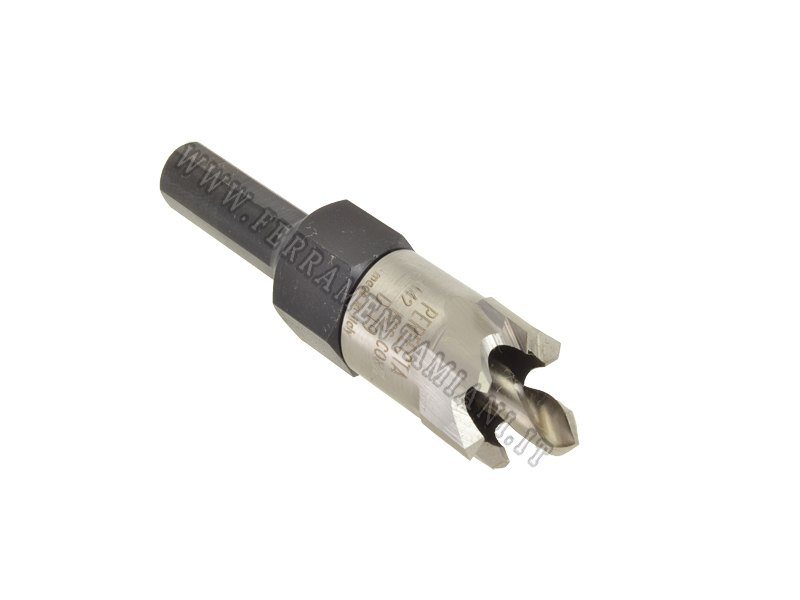

Ho ordinato i meta system posteriori però non includono la fresa
Sapete che tipo mi serve? So che deve essere di 14mm però avete una foto?
#106
Re: sensori di parcheggio anteriori e posteriori giulietta my 2014 di serie
ciao noi la fresa è da 19!se leggi sulle istruzioni cè anche scritto! XD per intederci la fresa è di questo tipo (una comunissima fresa a tazza) FRESA_A_TAZZA_PE_514095a8e853c.jpg spero di esserti stato utile!
