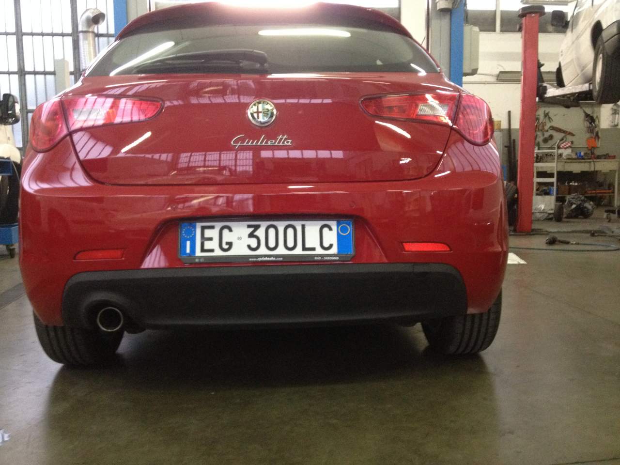

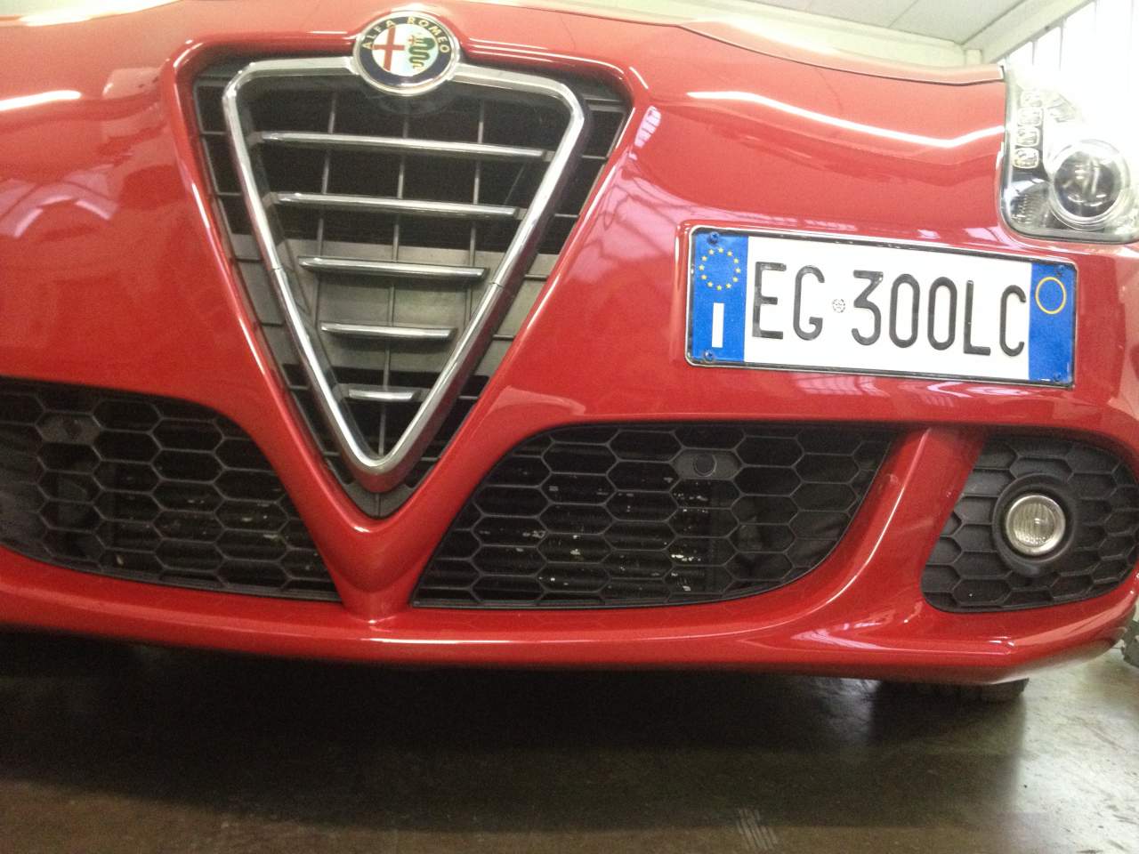

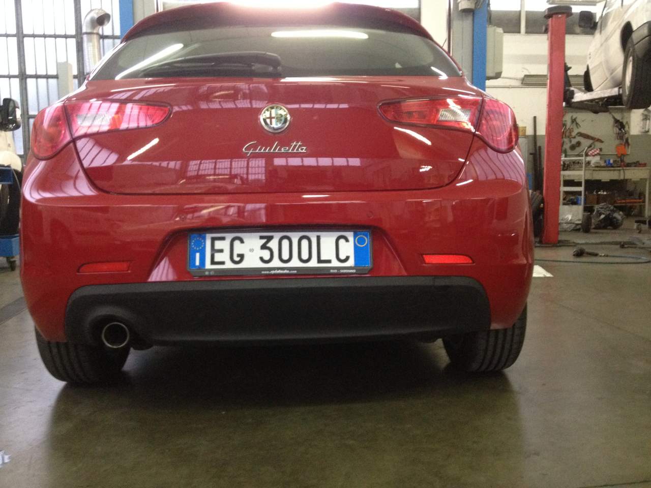

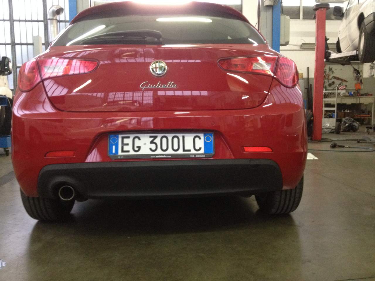

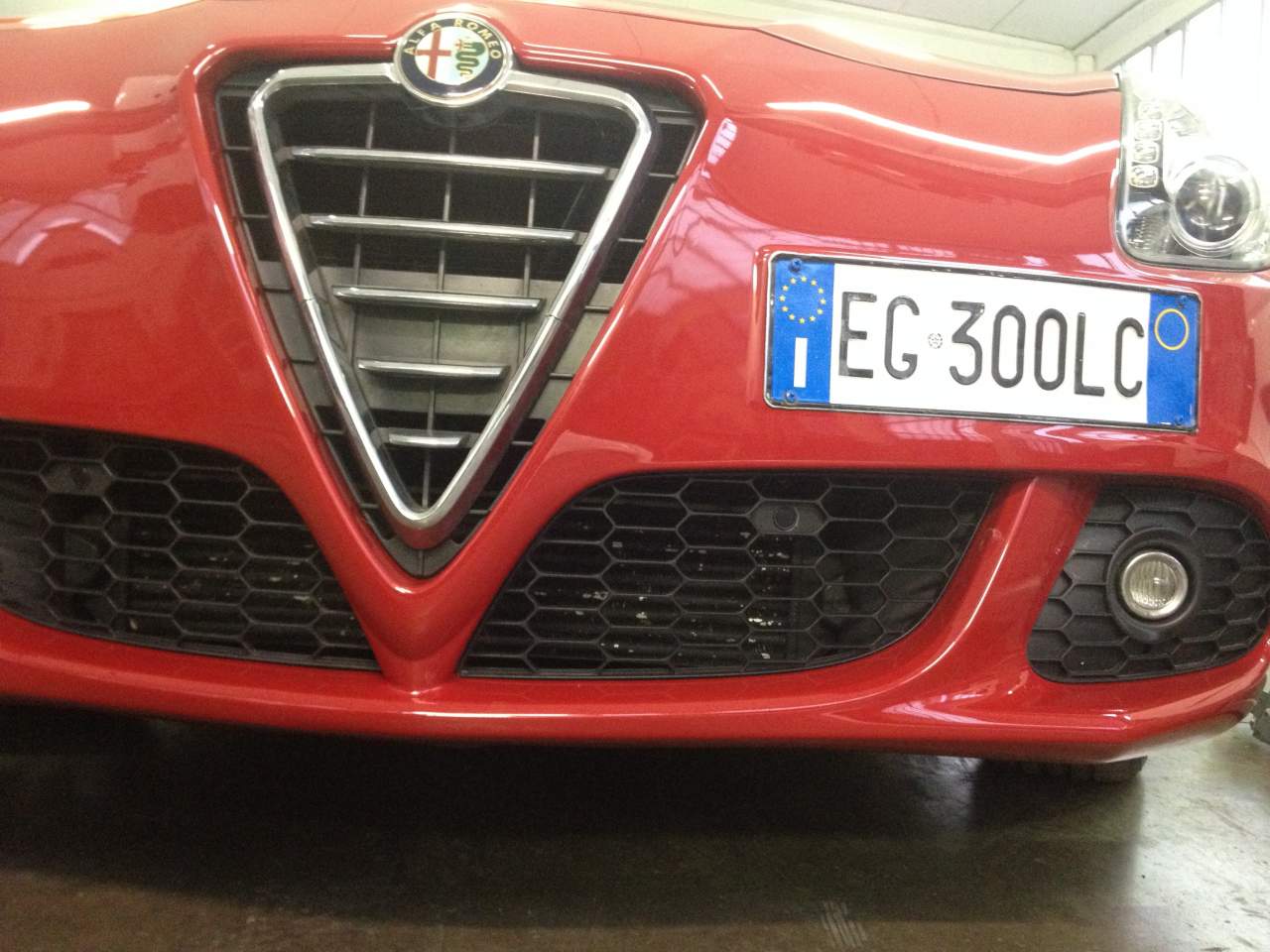

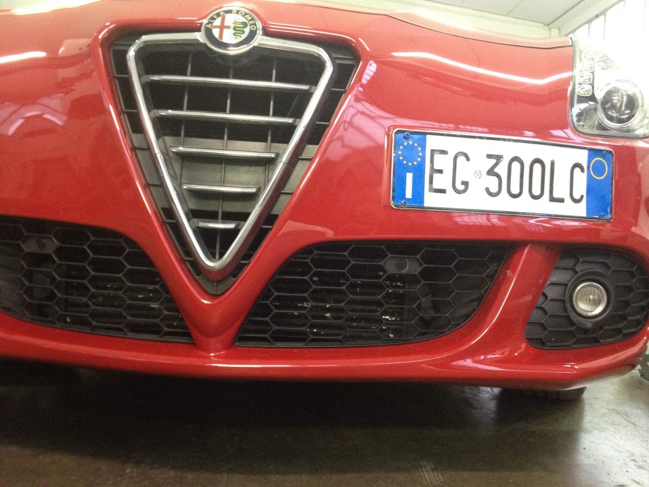

ecco quelli metasystem a filo! belli eeee! .: lol :. IMG_2827.jpgIMG_2828.jpg

le griglie le ho fatte io tappando un buco delle mie griglie! (qualche post più indietro ci sono anche le foto di quando le ho fatte)
premetto che i sensori anteriori si attivano con la velocità; per i prezzi alla fine dei giochi ho speso un po tanto ma d'altronde per fare le robe per bene è così! kit posteriore 89€ + kit anteriore 130€ + centralina per prelevare il segnale velocità dalla linea 50€ circa +(centralina programmazione sensori 70€) tot 339€
la centralina per programmare te la puoi risparmiare se conosci un installatore metasystem, in ogni caso comunque serve per attivare il funzionamento con la velocità.
io l'ho comprata poiché ho l'officina e fa comodo a volt.
