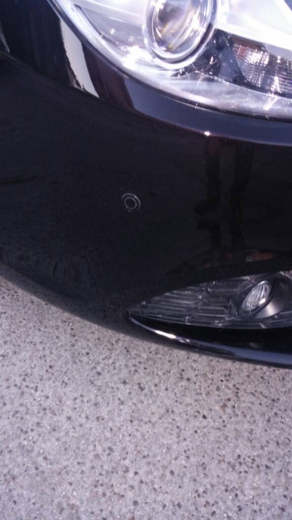

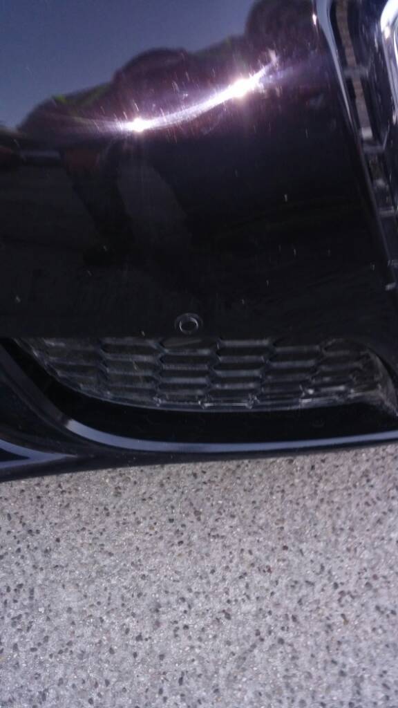

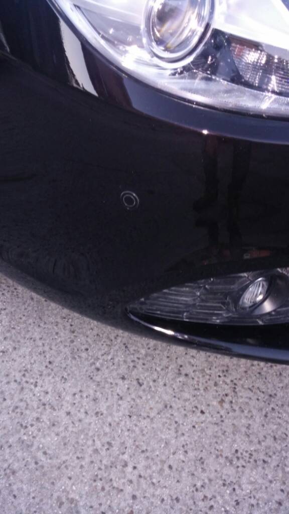

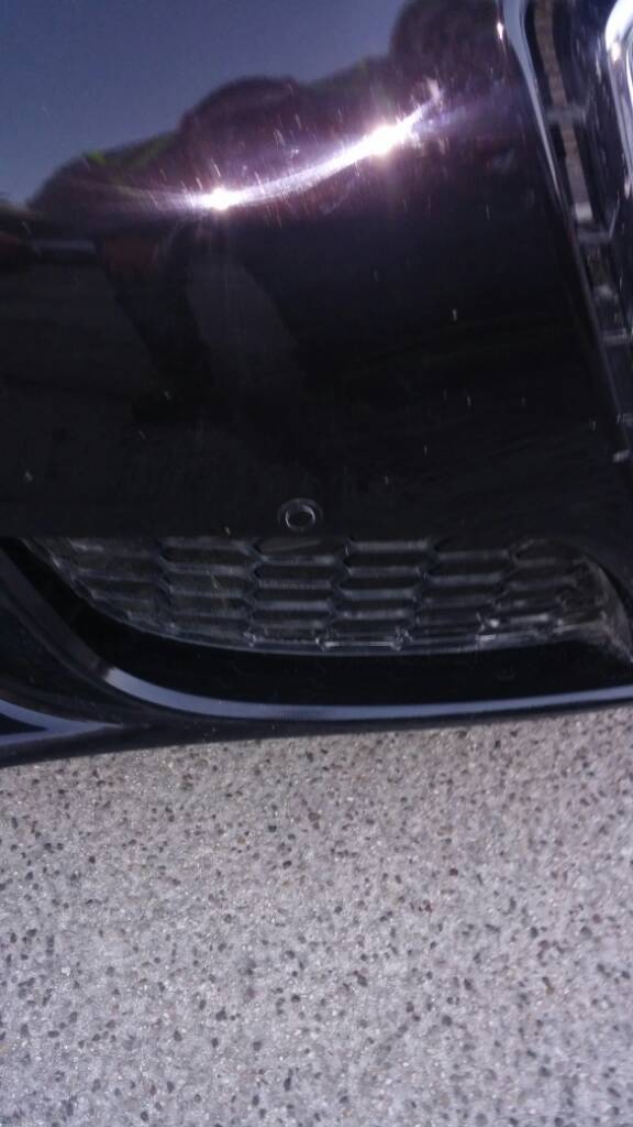

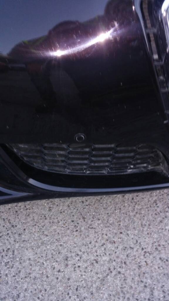

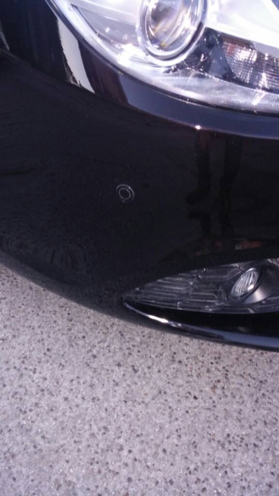

Ecco qua un paio di foto al volo.. Scusami per il ritardo. Ad ogni modo di garantisco che il risultato estetico è fantastico, molto più belli dei sensori posteriori originali uploadfromtaptalk1412622245412.jpguploadfromtaptalk1412622250519.jpg

Non capisco quali sono, quelli a filo o quelli che si infilano dall'esterno?
