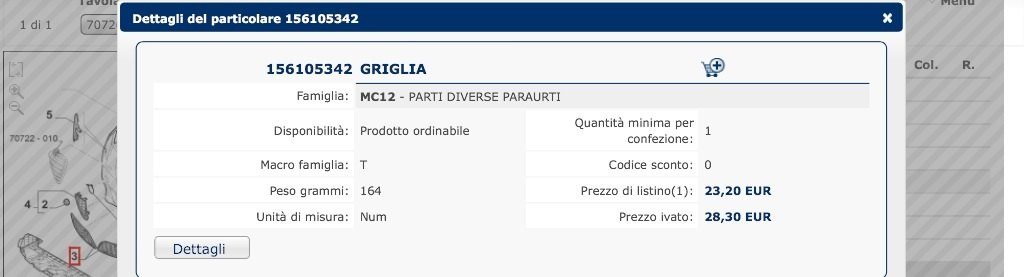

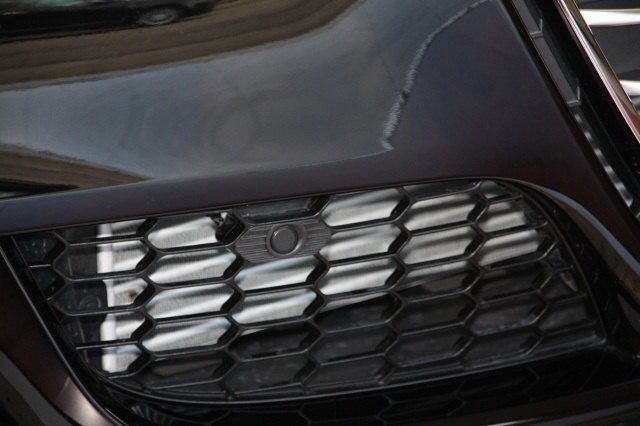

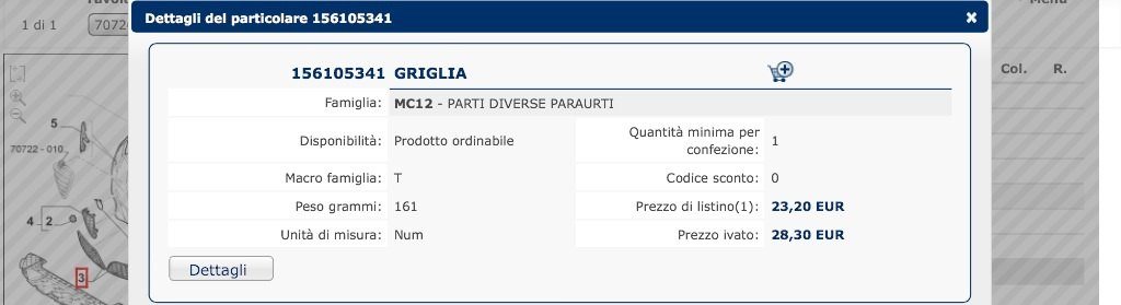

Re: sensori di parcheggio anteriori e posteriori giulietta my 2014 di serie
Quelle del paraurti anteriore della my14
Ma quali differenze ci sono? Sto guardando proprio ora le griglie della mia di giugno 13 e mi sembrano identiche tranne che per il sensore, ovvio
Ah ecco.. Ma sono da forare o c'è già? Perché, se ci fosse, potrebbe anche essere più largo e non andare bene..
Inviato dal mio LG-D802
Foro già presente.

Io comunque per almeno due ordinerei le griglie della my14 con l'alloggiamento dei sensori.
tanche io avevo pensato di ordinare le griglie nuove ma ho notato lievi differenze (oltre che 35€ l'una!) io mi sono fatto da solo delle capsuline di plastica per "tappare uno dei fori della griglia per montare il sensore. appena posso vi posto le foto.
