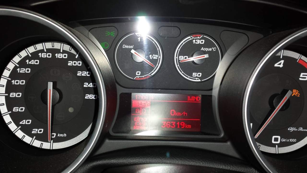

Ed anche questa è fatta! :D
É stato VERAMENTE un lavoraccio. :Bash:
    81.5 KB · Visualizzazioni: 1,229
Un lavoro che ha richiesto tutte le mie capacità di modellista.
C'é da smontare tutto il fascione del cruscotto, la copertura del piantone, disassemblare il quadro strumenti fino a lasciare solo la scheda con le lancette, pulire tutto e rimontare.
Il rischio di rompere tutto é enorme. Specialmente quando si deve smontare il plexiglas, composto da tre pezzi e chiuso da vitine microscopiche.
L'idea che un lavoro del genere possa essere fatto in officina mi mette i brividi.
Talaltro ho colto l'occasione per fare alcuni lavori di eliminazione rumori...
Quasi perfetto !! :lol2:

Non ne hai bisogno :D
Quando decidi di fare il lavoro me lo fai sapere e ci organizziamo.
Mi piacerebbe molto esserci quando farete il lavoro
Sarebbe un piacere!
Ho scoperto inoltre la causa del rumore che tanti lamentano nella zona quadro strumenti.
Sarebbe un grande piacere anche per me!
Anche se non è la discussione giusta che ne dici se accenni solo alla causa che hai scoperto?
