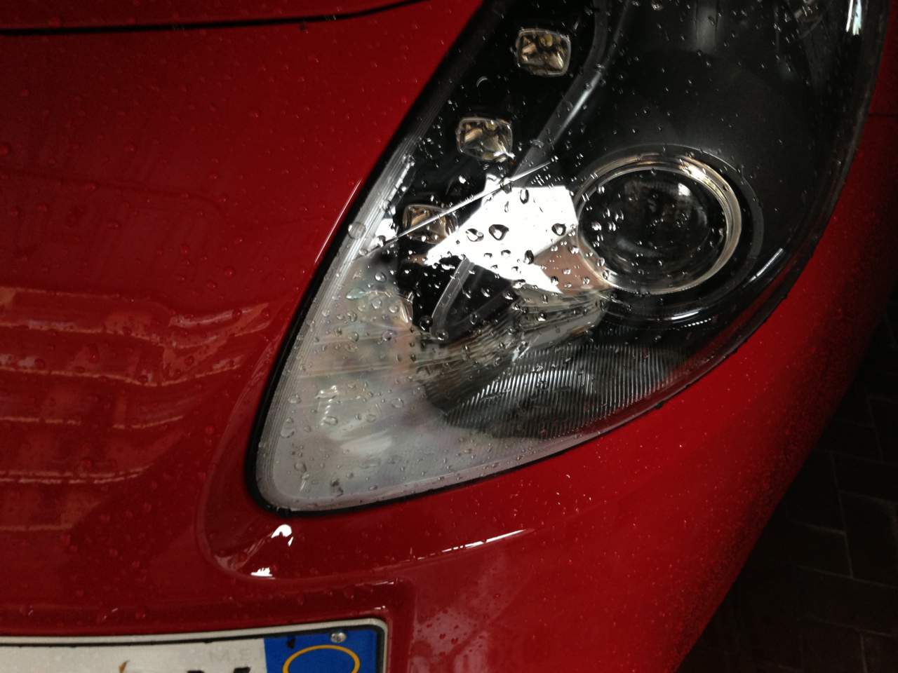

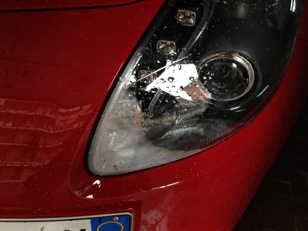

Aiuto, condensa fari anteriori giulietta nuova! 2 giorni di vita!
Ciao ragazzi,
martedì ho ritirato la mia giulietta e purtroppo in questi giorni piove sempre.
La cosa che mi ha però turbato è l'aver notato che nei proiettori anteriori si forma parecchia condensa!
Sono andato subito il giorno della consegna a farla vedere e l'ispettore mi ha detto che poteva essere condensa di oli o sostanze utilizzate termosaldando il faro. Mi ha detto inoltre che se ricapitava il faro era da sostituire.
Ebbene oggi, a distanza di 2 giorni e percorsi 100 km entrambi i fari erano in una condizione pietosa! praticamente metà erano in condensa.
Ora ho inviato le foto al capo officina e farà richiesta di sostituzione fari.
Voi che ne dite? avete opinioni in merito?
allego le foto.
Ciao e grazie a chi mi aiuterà-

Tempo fa insieme al mio meccanico cercando le varie service per trovare quella relativa alle macchie dei fari mi capitò di leggere che in caso di condensa nei proiettori prima di procedere alla sostituzione il capo officina dovrebbe spiegare al cliente che i fari sono dotati di fori per il ricircolo dell'aria e di procedere per almeno un quarto d'ora su strada extra urbana con gli anabbaglianti accesi in modo da far asciugare la condensa...se ciò non accadesse, procedere alla sostituzione...però se a te hanno già detto che te li sostituiranno meglio!
re: Giulietta - Macchie nei fari ANTERIORI
guarda, quando ha smesso di piovere la condensa procede a ridursi piano piano....
Se mi fa un discorso simile il meccanico gli rido in faccia! Con una macchina da 27.400 euro ogni volta che piove devo andare in giro con i fari pieni di condensa???(oltre al fatto che alla lunga sicuramente si rovinano con ossidazione, ruggine ecc)
Spero proprio che non mi faccia questo discorso perchè mi darebbe solo fastidio!

Ciao, sono da sostituire senza se senza ma!
Anche io ho avuto il tuo stesso problema sul fanale lato passeggero e mi è stato sostituito...;)

S.N. 55.02.12: PROIETTORI ANTERIORI - Formazione condensa
Formazione di condensa all'interno dei proiettori anteriori/fendinebbia
Questa è la SN di cui parla kimy!
confermo , anche a si formava condensa , sostituiti , ora niente piu , anche con pioggia battente e freddo : good . :
