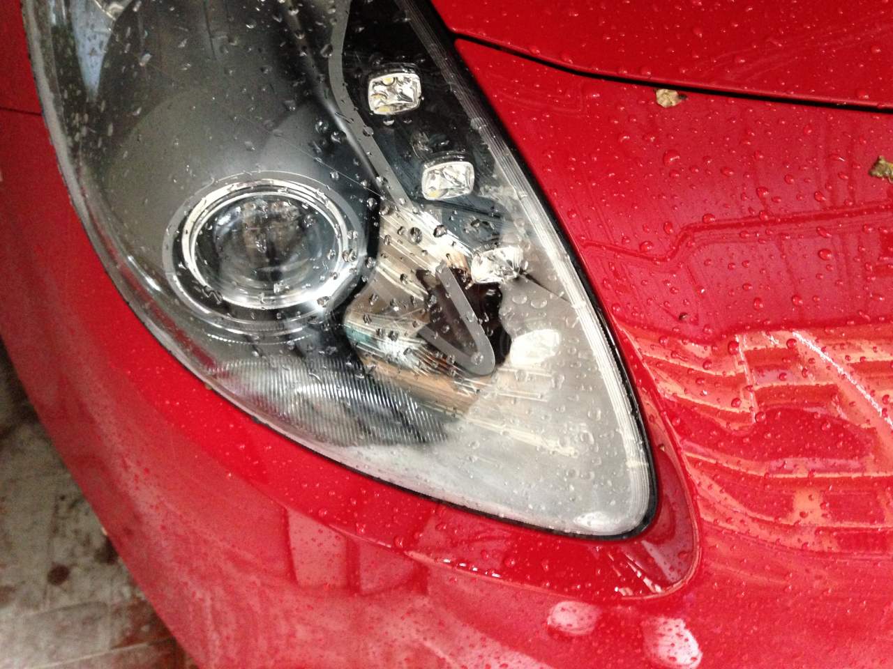

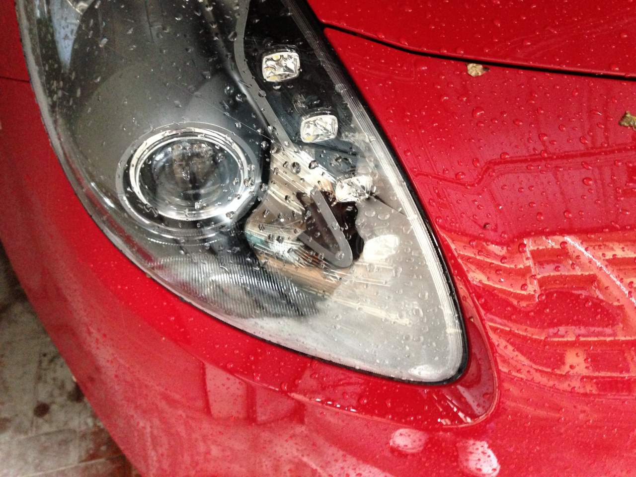

Re: Aiuto, condensa fari anteriori giulietta nuova! 2 giorni di vita!
Ciao ragazzi,
martedì ho ritirato la mia giulietta e purtroppo in questi giorni piove sempre.
La cosa che mi ha però turbato è l'aver notato che nei proiettori anteriori si forma parecchia condensa!
Sono andato subito il giorno della consegna a farla vedere e l'ispettore mi ha detto che poteva essere condensa di oli o sostanze utilizzate termosaldando il faro. Mi ha detto inoltre che se ricapitava il faro era da sostituire.
Ebbene oggi, a distanza di 2 giorni e percorsi 100 km entrambi i fari erano in una condizione pietosa! praticamente metà erano in condensa.
Ora ho inviato le foto al capo officina e farà richiesta di sostituzione fari.
Voi che ne dite? avete opinioni in merito?
allego le foto.
Ciao e grazie a chi mi aiuterà-
Visualizza allegato 98851Visualizza allegato 98852
aggiornamento della mia situazione: mi sono stati sostituiti entrambi i fari, tutto ok.
anche se c'è una nota dolente: uno dei due sostituiti ha fatto un po'di condensa. (Moooolto meno dei fari precedenti).....di nuovo! :(
però il secondo giorno non l'ha più fatta! Spero sia solo di assestamento...
Per tutti quelli che hanno il problema di condensa vi ricordo di provare comunque a lasciare aperti i 2 tappi di gomma dei fari durante una giornata di sole, per far evaporare la condensa all'interno... con me ha funzionato alla grande
Si anche a me dopo la terza cioppia di fari e' successo la stessa cosa ma solo in quello dal lato passeggero vedremo piu' avanti se ritorna la condensa...Son tre mesi che a Bologna piove...
