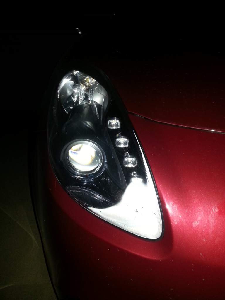

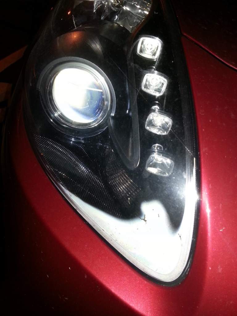

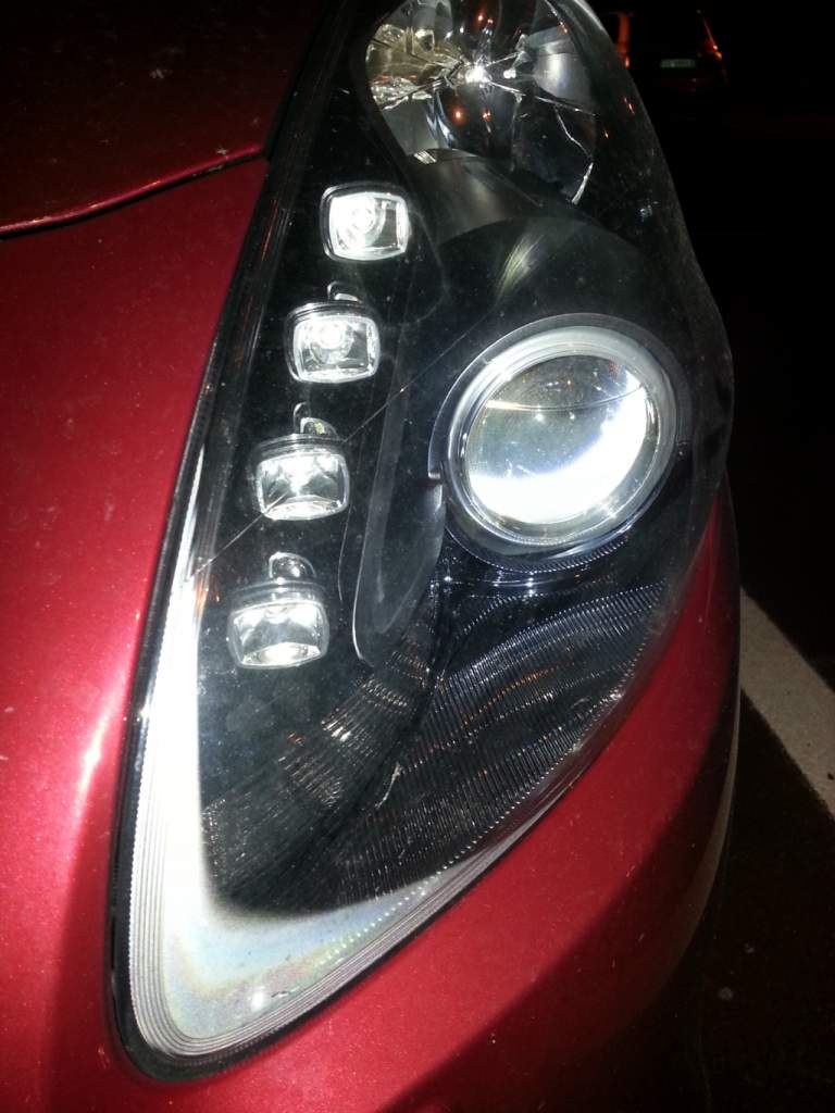

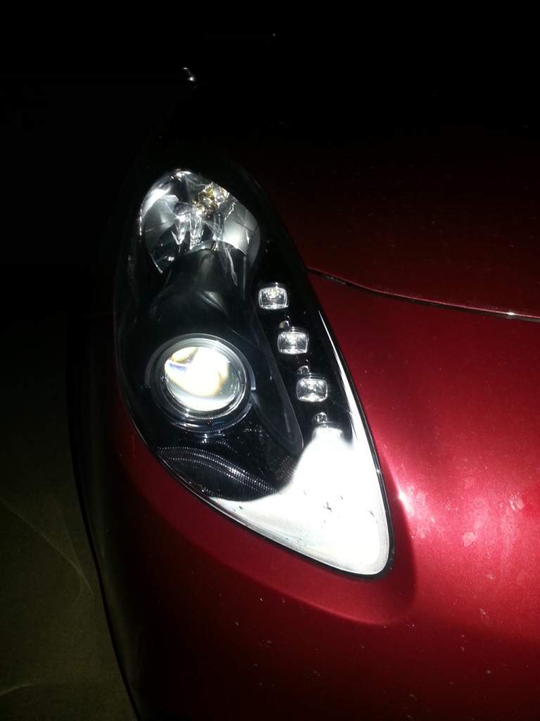

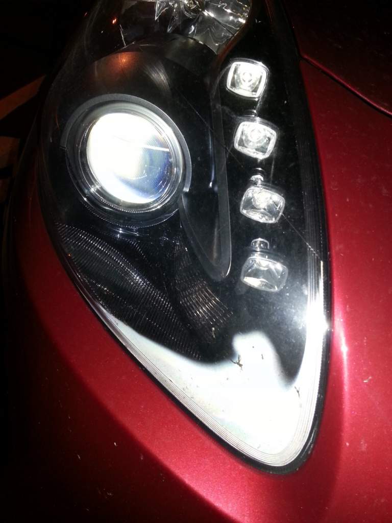

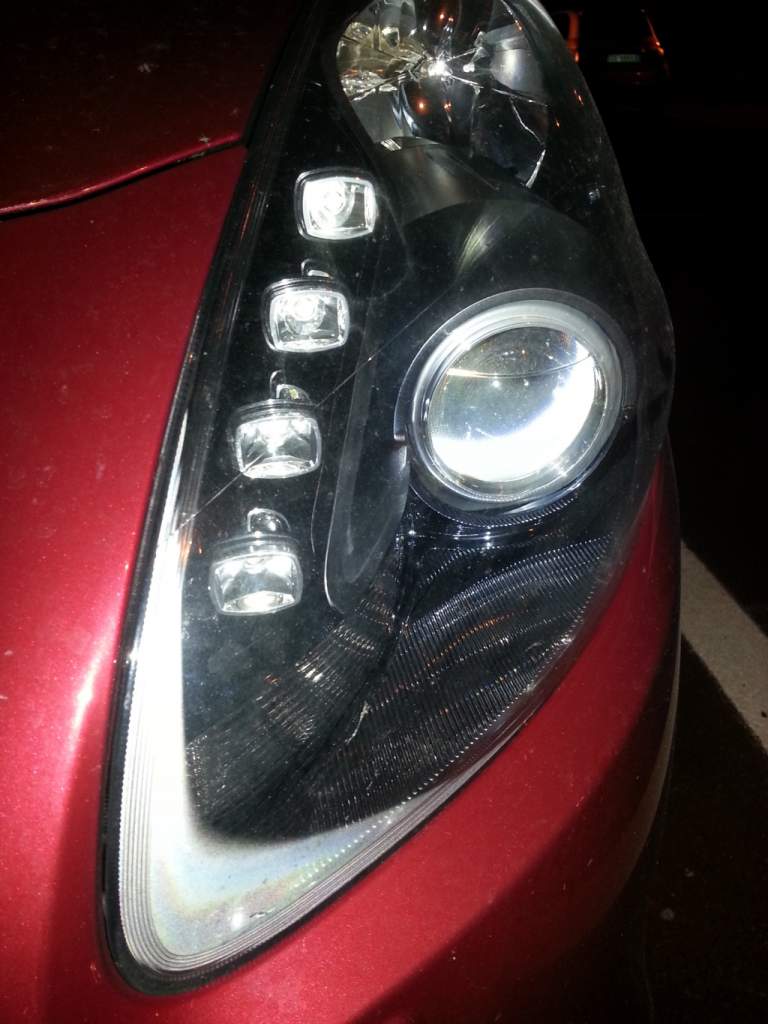

io negli ultimi giorni sto verificando appannamenti fastidiosi sui fari
1° giorno
2° giorno
Dopo aver visto questo peggioramento penso di portarla a farmeli cambiare... ora ho le prove
re: Giulietta - Macchie nei fari ANTERIORI
Io e' la terza volta che li cambio e son come prima meno ma se stanno al sole eppoi alla sera prendono umidita' c'e' lo stesso tuo risultato...ora dopo 2 volte che e' successo adesso non l'ha fatto....ma si sa' puo' peggiorare ma migliorare forse no...

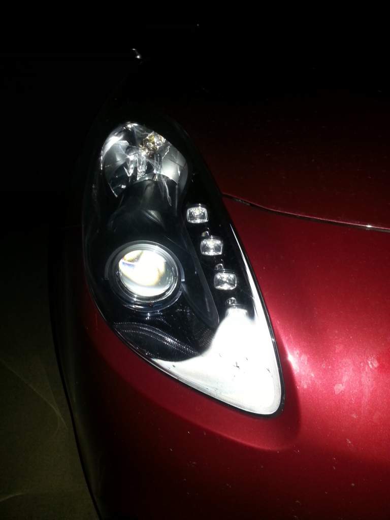

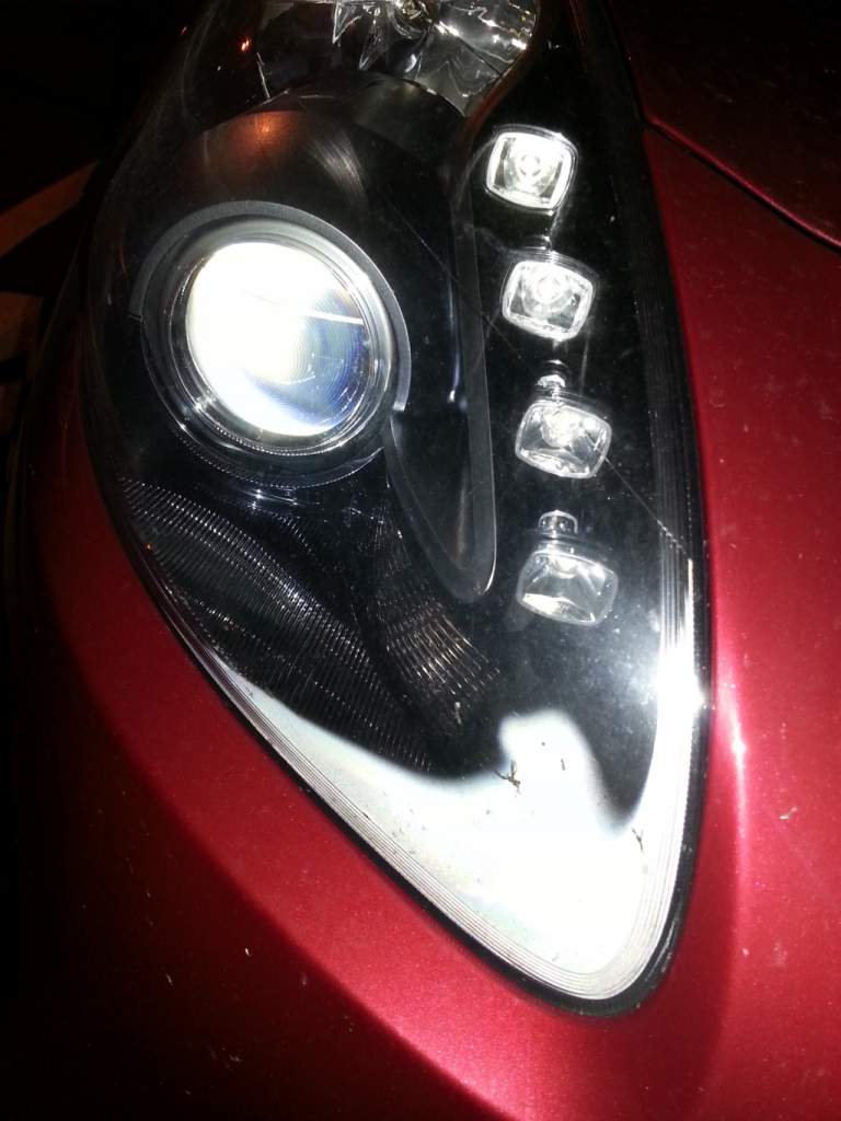

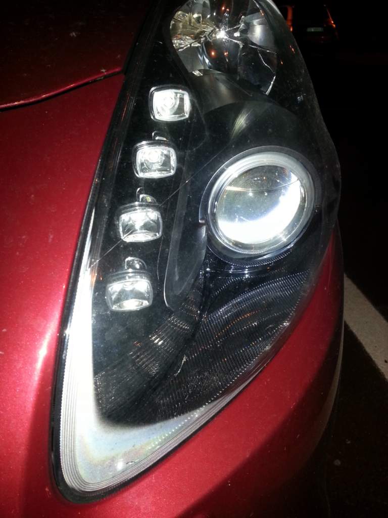

1° giorno
Visualizza allegato 104150 Visualizza allegato 104151
2° giorno
Visualizza allegato 104152
Guarda...la mia Giulietta purtroppo e esposta sempre al sole umidita neve pioggia...e raramente sta in garage...comunque solo una o due volte mi ha fatto lo stesso fenomeno tuo...la prima volta era Dicembre dello scorso anno..la lavo,e poi la metto in garage...e inizia la condensa verso l ora di cena...allora tolgo i tappi dell abbagliante e dell anabbagliante e lascio il cofano motore aperto tutta la notte.l indomani era tutto sparito..la temperatura eaterna era sui 5° ricordo e il tasso d umidita elevato..infatti calo' un nebbione pazzesco.
poi successe un altra mezza volta e niente piu.alla fine io mi ritengo soddisfatto perche a parte una macchiolina su un solo faro,non ho problemi e ho prwferito nn farli mai cambiare onde evitarr di prender una fregatura vista la situazione gemerale.
