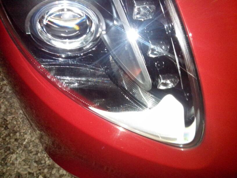

Ecco come si presentava ieri sera, sostituiti a maggio per le macchie

re: Giulietta - Macchie nei fari ANTERIORI
se non ha le famose macchie/ramificazioni ma solo condensa consiglio di mettere l'auto in garage, e togliere il tappo dell'anabbagliante, lasciatela tutta la notte senza e vedete se lo fa ancora, se non disponete di un garage fatelo in una giornata di sole...

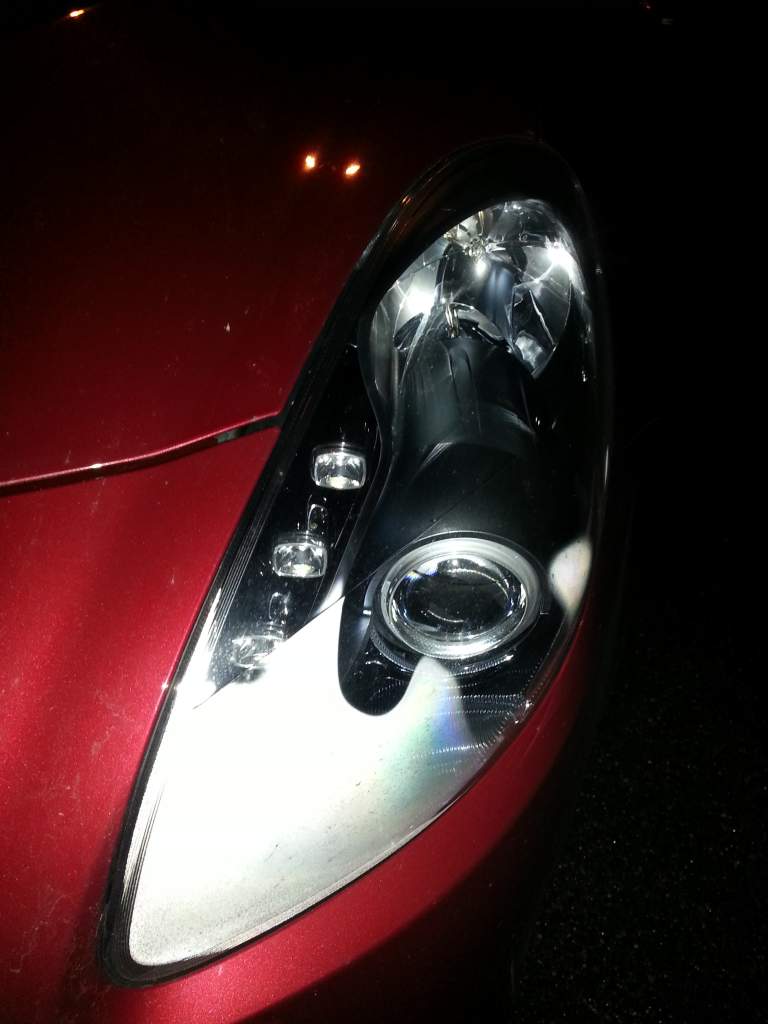

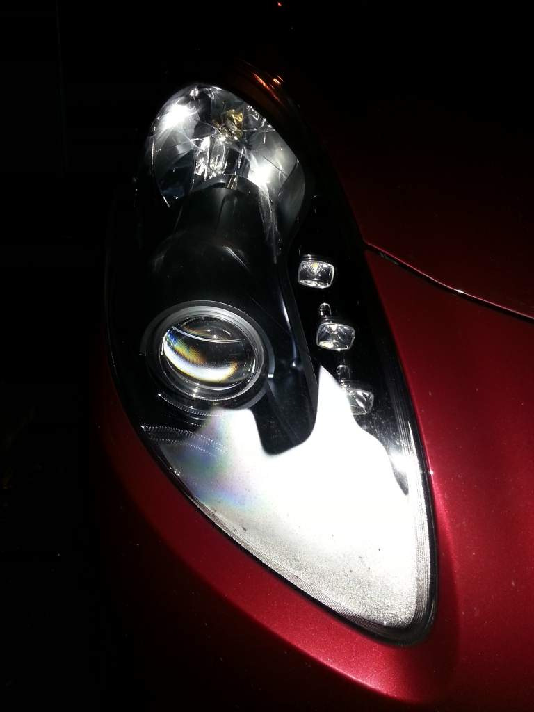

Che memoria! si
Questo è quello che sabato ho trovato nei fari dopo qualche ora
legione la condensa è normale
ma non nei fari...
Scusa in che senso.... non è la stessa cosa?
