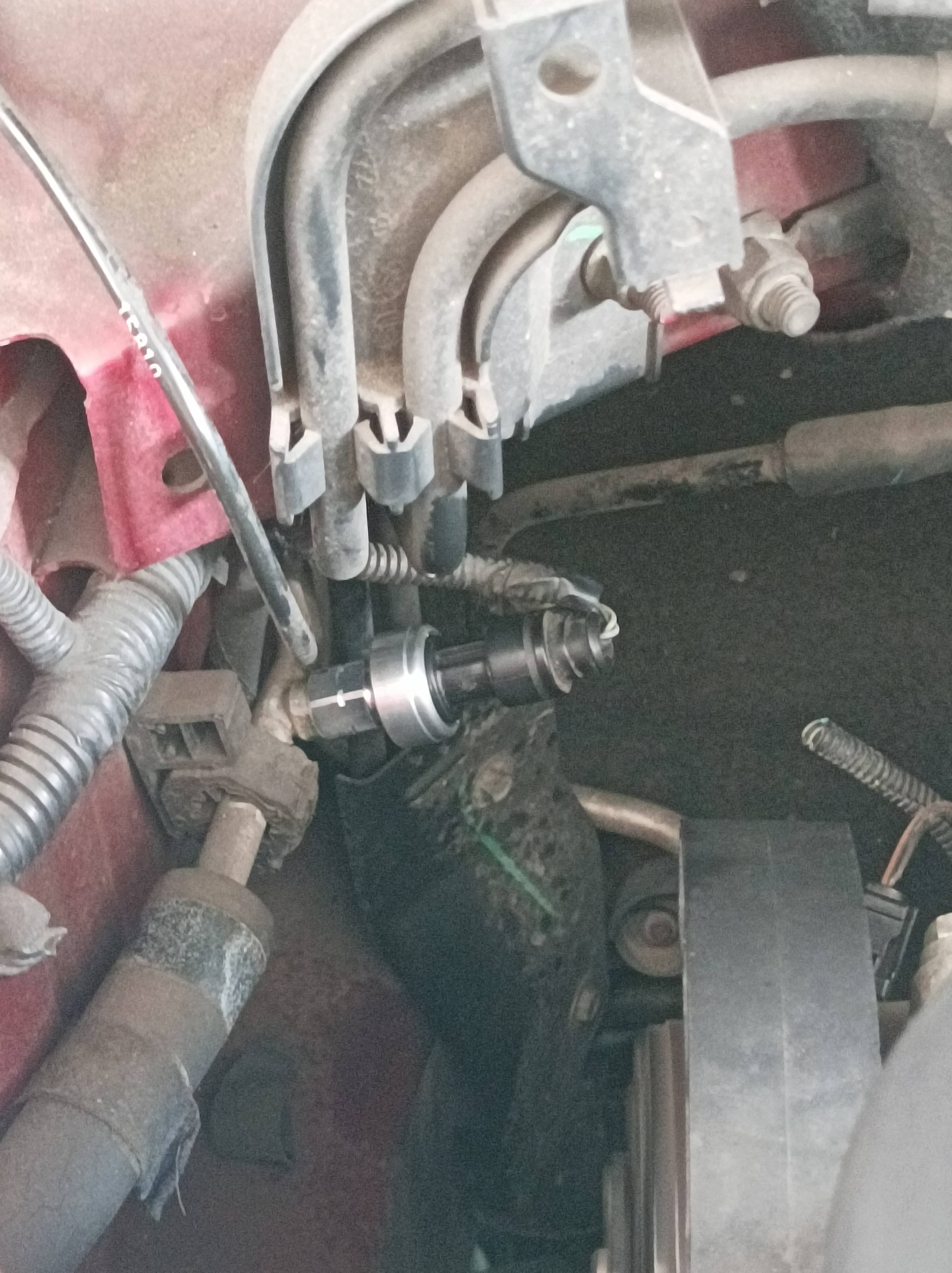

Tenterò domani, cmq dai controlli effettuati lunedì per questo problema dal meccanico dopo la diagnosi senza problemi e aver constatato che il compressore funzionasse in quanto si avvia tramite la diagnosi, mi ha cambiato il pressostato che si trova nel cofano motore poco più in alto del compressore stesso.. e sembrava si fosse risolto perché fino a 2 giorni fa funzionava .. poi stamane di nuovo nulla.. eventualmente prova a vedere anche questo componente nel tuo caso.. se hai altre novità avendo lo stesso problema +o- aggiornami
Nella foto il pressostato

Direi che se perde il circuito, il pressostato non da il consenso alla frizione elettromagnetica del compressore e questo non si avvia a vuoto perchè senza lubrificante, si danneggerebbe. Da verificare. Anzi, secondo mio modesto parere era la prima azione da compiere.

Però da ignorante, mettendo caso che ci fosse codesto problema, è normale che vada a singhiozzo? Cioè tramite diagnosi il compressore attaccava senza problemi, cambiato il pressostato idem ha funzionato nonché mi son fatto Napoli Roma con l'ac a palla questo lunedì scorso, e martedì anche l ho usata, se ci fosse un problema di perdita, in teoria non doveva mai attivarsi dopo il cambio del pressostato, cmq se l'antibrina non risolve o risolve e si ripresenta dovrò riportarla in officina qui a Roma unica soluzione e gli annotero' la tua dritta

Allora, se ti ha ricaricato il circuito, potrebbe aver perso pressione strada facendo per poi non funzionare più. Da diagnostica penso che puoi far attaccare il compressore bypassando sensori e pressostato. Mio parere eh...Se gli fai controllare la carica, il macchinario gli dice qual'e ' la pressione. Fosse bassa allora c'è una perdita ed il funzionamento è inibito.
