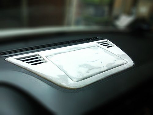

Bellissima l'integrazione!
L'ultima foto è un capolavoro! : good . :

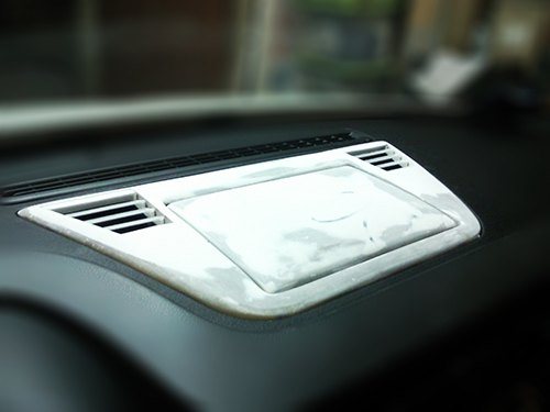

torniamo alle cose serie e riprendiamo un pò il filo di questo bel progetto.
Vi mostro alcune foto di altre realizzazioni sempre con inerenza al car pc.

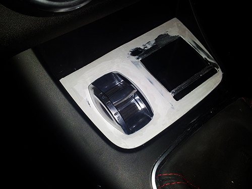

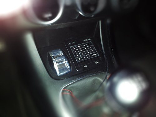

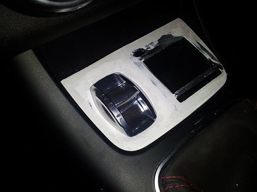

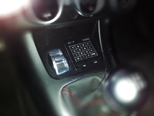

Dopo un lungo studio su dove porre il touchpad ecco che mi viene fuori un'idea geniale.
Visualizza allegato 94536
lo poggio un attimo su e trovo che la cosa è davvero stuzzichevole, mi metto subito a lavoro ed il tutto diventa così :D
Visualizza allegato 94537

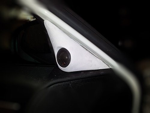

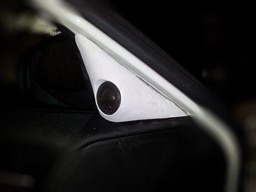

nel tempo libero ho approfittato per iniziare a studiare l'alloggio per un bel tweeter e subito ho creato una bella predisposizione sul triangolino dello specchietto (ora tutti vi starete chiedendo ma se c'è gia la predisposizione ecc ecc) semplice :D dove c'è la predisposizione originale verrà un bel medio, in poche parole il fronte anteriore diventerà 3 vie.

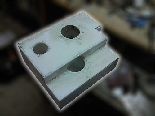

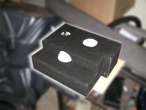

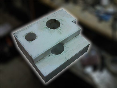

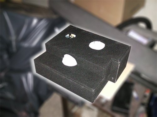

ritornando in tema car pc non so se le avevo mai mostrate prima ecco le foto del case dove all'interno è alloggiato tutto l'hardware.
il tutto è stato creato con il plexigass per poi essere rivestito in moquette come del resto vedete dalle foto
Visualizza allegato 94539grezzo----------Visualizza allegato 94540 e finito, dove ci sono i fori vengono delle griglie x ventole x intenderci.
