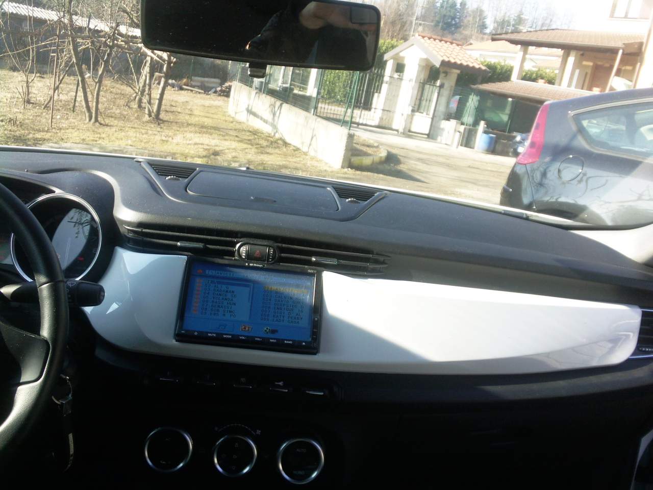

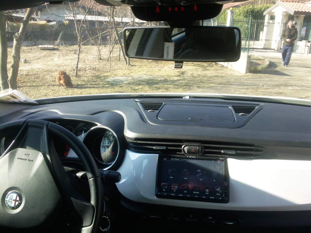

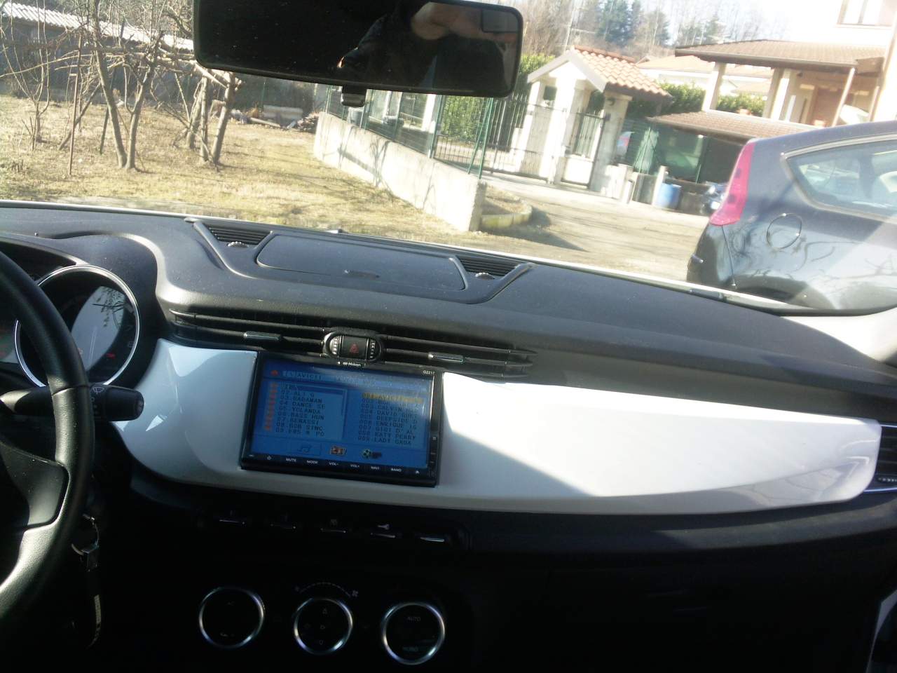

ecco a voi le foto del lavoro di stamattina.... wew che pazienza che ci è voluta! bisognava fare la sagoma per farci stare il monitor con il suo movimento a ribalta..
Visualizza allegato 85267Visualizza allegato 85268Visualizza allegato 85269
la radio è quasi tutta dentro, l'unica cosa che ha il montaggio quasi obbligato poco inclinato la fa uscire nella parte bassa, ma lavorandoci su si può sistemare..
contando che il monitor sporge di un pollice abbondante dalla radio è un bel risultato..
quindi se dovete prendervi un 2 din prendetelo possibilmente con il monitor fisso così che si integra in plancia.
io sono molto contento :eclipsee_Victoria:
