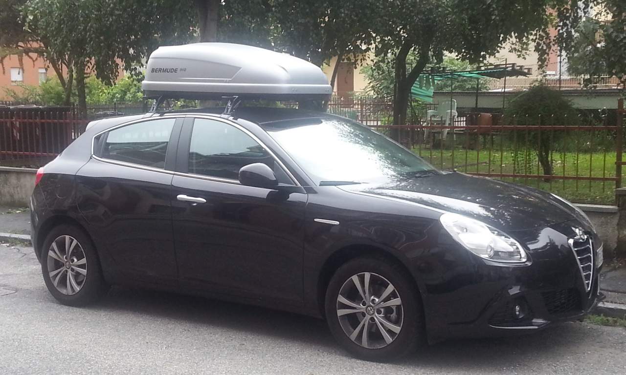

Re: barre portatutto
Ciao a tutti anche io ho preso le barre della prealpina, costo 100 €, e dove mancava la gomma ho sopperito tagliando pezzi di una camera d'aria di bicicletta cosi da nn scalfire la vernice, le barre sono stabili ho montato sopra un bauletto della norauto che avevo già della punto evo.
Il risultato del montaggio barre più baule è questo: per sito alfa romeo.jpg
