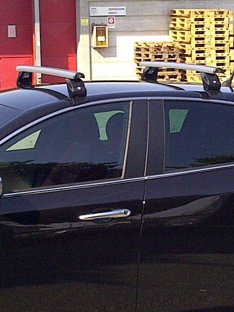

mi inserisco in questa discussione per chiedere se qualcuno ha esperienza con barre portatutto "Green Valley Original Alluminio" che ho comprato con kit specifico per Giulietta (in pratica le staffe di fissaggio usano i 4 fori nascosti dalle portiere). Il mio problema e' che, montandole con le misure indicate sulle istruzioni (c'e' una scala graduata in centimetri dietro le barre), una volta montate non si riescono chiudere i "coperchi" esterni, quelli che nascondono le staffe di fissaggio perche' le staffe stesse sporgono piu' del previsto.
Le misure che ho usato, riportate nelle istruzioni, sono:
- 74 cm per la barra posteriore
- 80,5 cm per la barra anteriore
Ringrazio in anticipo per il vostro aiuto
Aggiorno questo post nel caso qualcun altro avesse acquistato le barre Green Valley per la Giulietta:
Vantaggi:
- si agganciano alle predisposizioni originali (fori filettati)
- di gradevole fattura considerato il costo (poco piu' di 100 EUR per il kit completo alluminio)
Svantaggi:
- le misure da riportare sulla scala graduata indicate nelle istruzioni rendono impossibile il montaggio delle coperture
Alla fine ho ottenuto un buon risultato utilizzando le seguenti misure:
81.8 cm per la barra anteriore (circa 1,5 cm in piu' dell'indicazione del costrutture)
75.2 cm per la barra posteriore (circa 1,5 cm in piu' dell'indicazione del costrutture)
Saluti

Re: barre portatutto
Foto nel garage.

Volevo aggiungere la mia personale esperienza con le barre green valley original in alluminio con attacchi per giulietta.
Dopo l'acquisto da Bep's per circa 120 euro con le serrature ho montato il tutto come da istruzioni della scatola ed effettivamente in un primo momento, con le misure delle distanze dei piedi XX: 80,5 e YY: 74, non riuscivo ad agganciare il dado (a forma di cilindretto con foro filettato) dei piedi; leggendo l'esperienza di mottam76 ho allungato le distanze di 1,5 cm. ma stringendo la vite i piedi hanno incominciato ad inclinarsi e non risultavano più aderenti al tetto segno evidente che la distanza era eccessiva.
Con molta pazienza ho rimesso le misure della casa e riuscito (è proprio al limite) ad agganciare il dado e ora stingendo la vite i piedi sono rimasti in asse.
Aggiungo che ho fatto un giro di prova e non avendo inserito le guarnizioni copriforo inferiori il flusso d'aria creava un fischio insopportabile appena raggiunti gli 80 KM/h. Ora con le guarnizioni il tutto è ritornato alla normalità.
Un cordiale saluto
