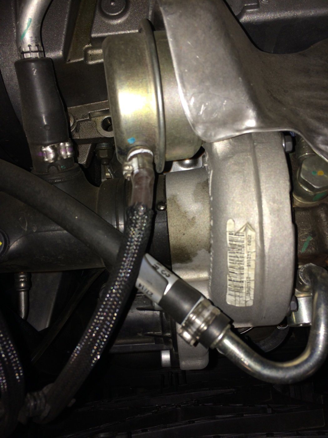

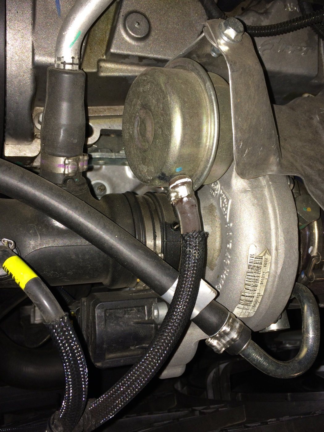

ho controllato i tubetti, mi sembrano integri, però quello che torna alla turbina passando sotto il manicotto grosso nero non lo sono riuscito a vedere. ho trovato delle tracce di olio sopra la turbina vicino a dove entra il manicotto nero, come se fosse colato da quella specie di scatoletta di metallo cilindrica sopra la turbina in cui entra un tubetto marrone rivestito con della maglia in nylon.
potrebbe essere quello?

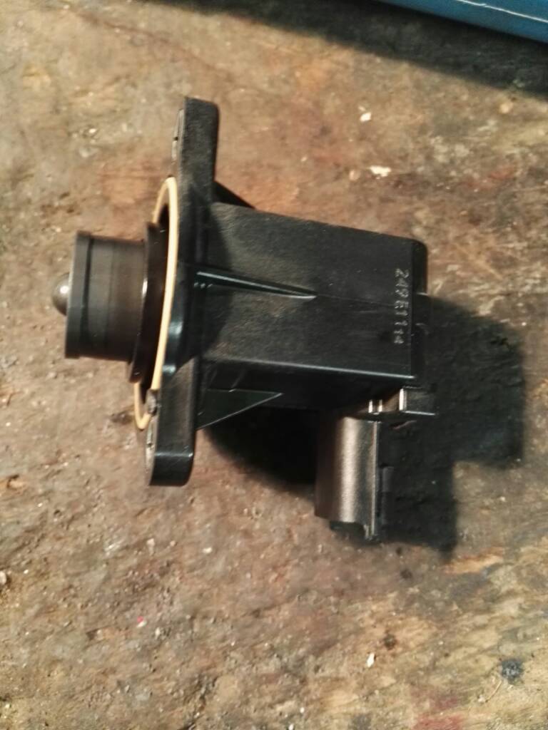

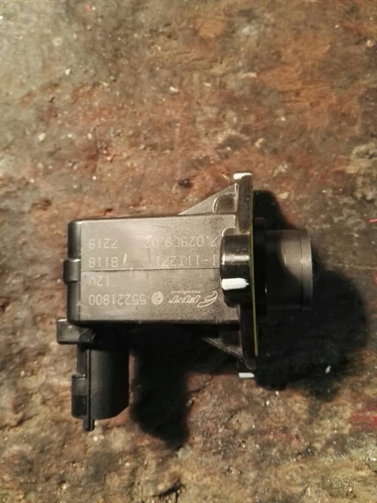

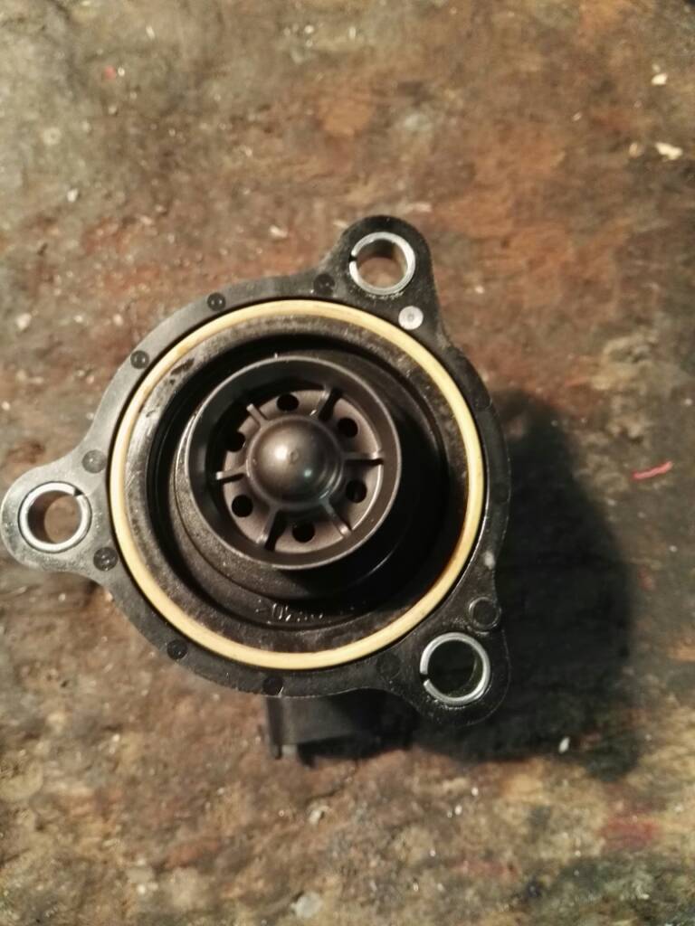

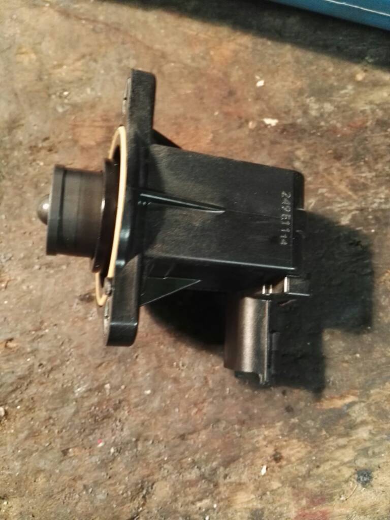

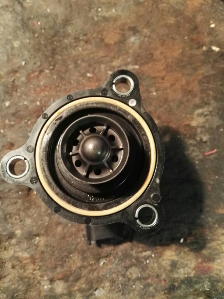

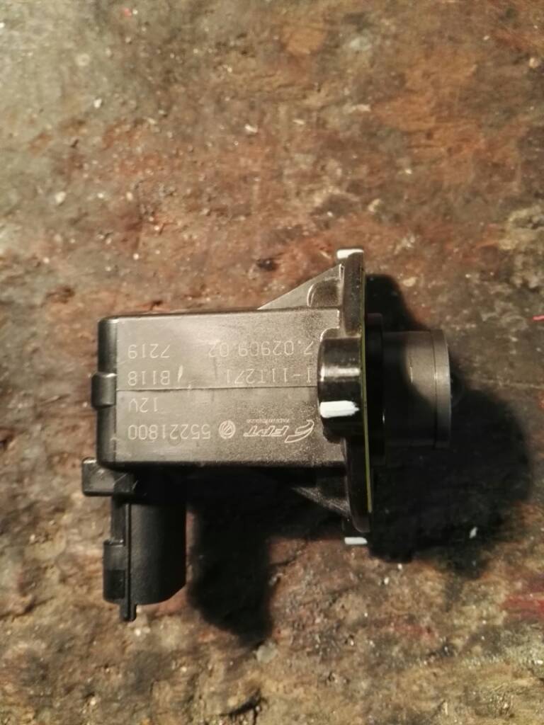

La scatoletta nera intendi la valvola dumb credo, quella fissata con 2 brugole?
potrebbe fessurarsi e perdere...ne ho una smontata in garage, stasera faccio un paio di foto.
Comunque avrebbero dovuto controllare in officina, mi sembra il minimo, perché eventuali perdite di pressione leggere non vengono segnate in diagnosi.
#266
Io intendo questa

Secondo me quell'unto è trafilato dal manicotto nero, che proviene dal filtro aria e dove c'è anche il ritorno dei vapori olio (visibile nell'ultima foto).
