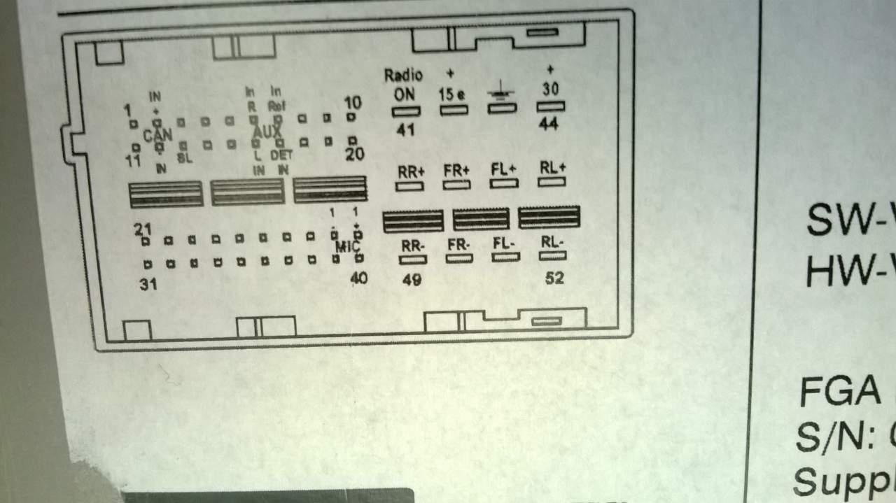

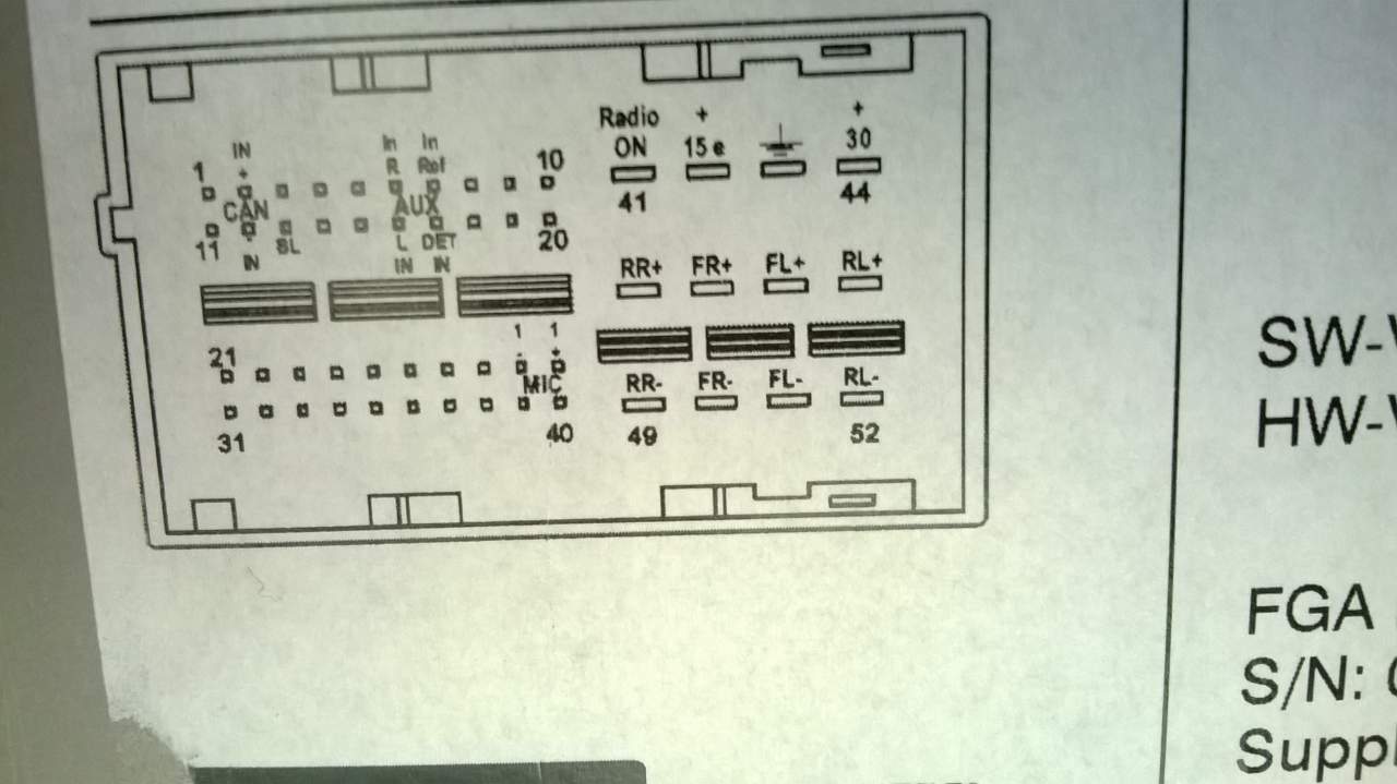

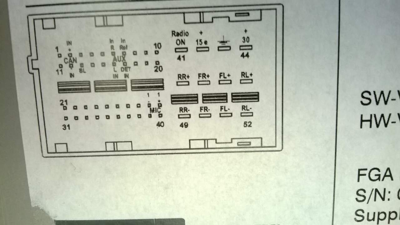

Questa è una foto del perno Uconnect è installato sul mio Giulietta
Si el pin 31 es Diff Video (-) Green/Brown y el 32 Diff Video (+) Green/Orange, ¿se podría conectar ahí directamente la entrada de video?
Visualizza allegato 113592
Saludos.
really interesting, may you share documents or/and where may we find information about the right position of the contact pins?
