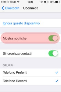

I messaggi le legge solo se ti arrivano mentre sei in auto, i brani sono in cartella tutti insieme oppure suddivisi per artista? io li ho suddivisi per artista e mi fa scegliere e cercare.
Hai impostato così giusto?

Si esatto. Ma ho letto che con l'aggiornamento 8.02 in poi tanti utenti stanno avendo problemi con uConnect e anche altri sistemi di altre auto. Quindi temo che questo sia un problema di apple...aspettiamo un aggiornamento.
Per l'usb mi sono spiegato male forse...con penne usb posso sfogliare senza problemi sia per cartelle che per artista o album, intendevo che con iPhone collegato con usb non posso sfogliare la musica presente, caricata normalmente tramite iTunes e completa di tutte le informazioni (artista, album, genere, illustrazione, ecc). Posso però ascoltare musica selezionata manualmente dall'iphone e dallo uconnect posso solo mettere in pausa e mandare avanti/indietro tra le canzoni.
A te funziona tutto? Che iOS hai installato adesso?
