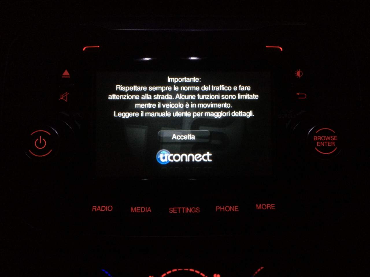

Re: Sistema Multimediale Uconnect - Alfa Giulietta MY14 [Tutto Qui]
ma ogni volta che accendo l'auto deve per forza uscire questa schermata?
