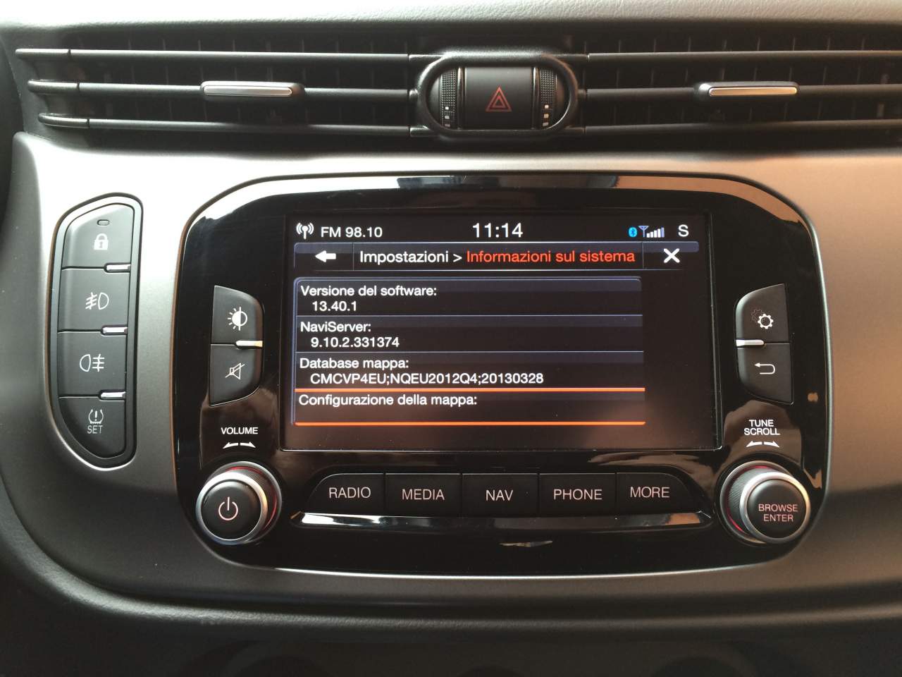

2) Allineamento proxy: ho appena installato l'uconnect 6,5 ed ovviamente mi lampeggia l'odometro. Mi hanno proposto l'acquisto del software Multiecuscan vers.2.2 (prezzo 15€), secondo voi riesce a gestire il Body Computer Marelli della mia Giulietta 1.6 MJet vers My2014 o è una versione troppo vecchia (21/10/2014)?
3) Aggiornamento: attualmente ho la seguente versione:
Leggendo il forum ho visto che dovrei aggiornarlo. Posso farlo solo presso off. autorizzata Alfa? Posso farlo anche se è stato installato after-market?
Grazie mille.

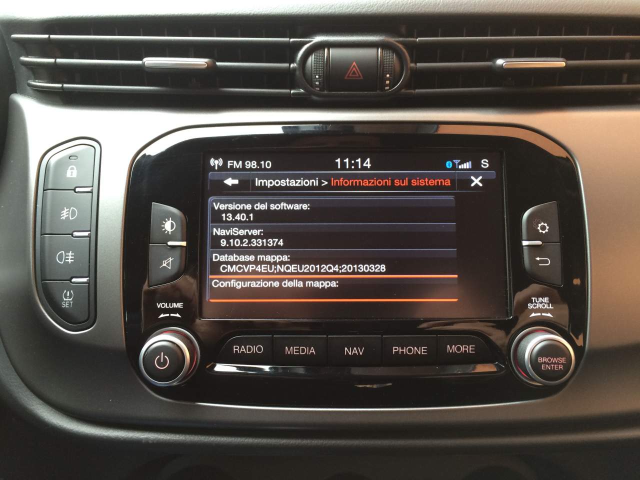

Visualizza allegato 121626
Grazie mille.
1) No a tutte le tue domande.
2) Si, il Multiecuscan gestisce il body computer sia delle my10 che delle my14, e riallineandolo i km rimangono fissi.
3) Hai la mia stessa versione, ovvero di una QV acquistata a Novembre 2014 con le mappe del 2012. Ad oggi, a me mi hanno detto che non esistono aggiornamenti.
Ciao

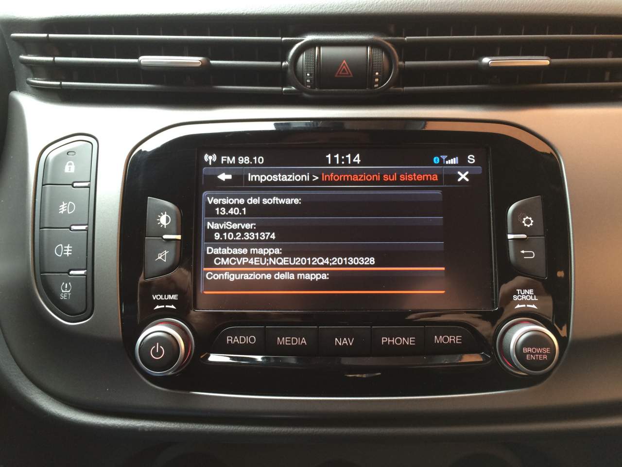

Grazie mille.
La versione attuale che ho io sul mio è la 14
Infatti nel manuale che è aggiornato alla vecchia versione le schermate sono diverse
