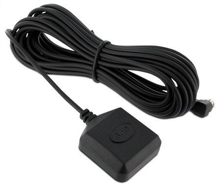

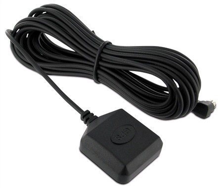

Una domanda soltanto, ma l'antenna gps non è quella sempre sul tetto?
Ciao,
se la tua auto aveva l'uconnect radio 5, l'antenna che hai sul tetto non è anche GPS.
Le soluzioni sono due:
1) cambiare l'antenna sul tetto, sfilando e re-infilando i cavi dalla radio.
2) acquistare un'antenna GPS ed agganciarla semplicemente al cassetto superiore della plancia.
Io ho optato per la seconda soluzione. Quando stavo montando l'uconnect 6,5 ho smontato il cassetto (solo due viti sotto il tappetino in gomma), ed ho agganciato sotto l'antenna utilizzando un bi-adesivo. La ricezione è ottima.
L'antenna GPS mi è stata venduta con la radio, ma è facilmente reperibile su internet.

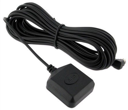

Ciao,
Visualizza allegato 121901
Grazie mille

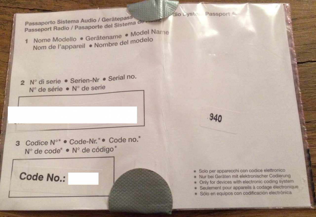

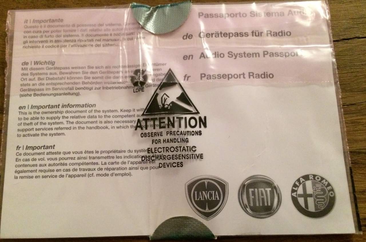

Ogni radio deve essere accompagnato dal suo documento di proprietà.
Ti allego quello che viene rilasciato con l'acquisto dell'uconnect:
re: Giulietta MY14 - Sistema Multimediale Uconnect [TUTTO QUI] INFO POST PAG.1
Visualizza allegato 121902Visualizza allegato 121903
Grazie delle foto.
Presumo allora questo valga solo per le unità vendute stand - alone, visto che all'atto dell'acquisto come per altri utenti è stata data solo seconda chiave e code della centralina.
Inviato dal mio SM-G900F utilizzando Tapatalk

In realtà quando mi hanno consegnato l'auto, anche per l'uconnect radio 5 pre-installata mi hanno consegnato il documento che ho allegato.
Io ho il 6,5 e appunto anche altri utenti lamentavano la mancanza del suddetto
Anche a me che ho il 6,5 non ha hanno consegnato nessun documento dell'uconnect quando ho ritirato l'auto
Anche a me non hanno mai consegnato nessun documento del genere, compreso quando me l'hanno sostituito...:p
