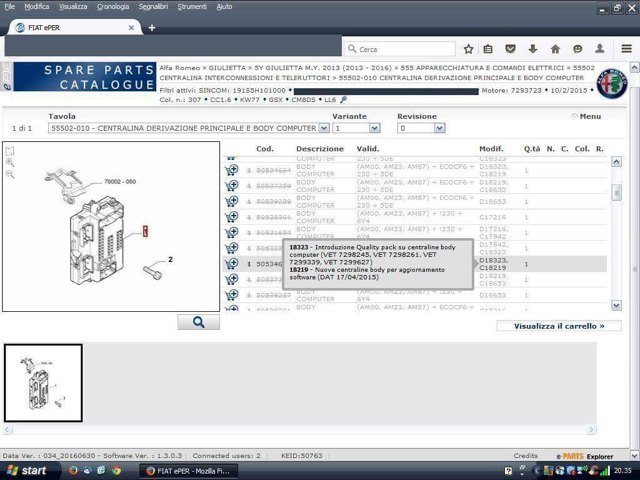

Questa è la mia .. Prodotta febbraio 2015 aggiornamento aprile 2015
Ora la cosa è un po complicata .. C'è da studiare bene eper codici e se clicchi sul codice del body ti dice il prezzo è cosa va a sostituire... Da lì c'è da interpretare il tutto
Grazie a eper ho scoperto che c'è una centralina in più fra body e uconnet quella che indicavo nella sezione della radio con il numero 3
Ora sinceramente non ho il tempo per studiare il tutto .. Ci vorrà qualche ora .. Appena ho il tempo .. Nel week end .. O in tarda nottata aggiorno
Da notare che sia io che ti abbiamo L uconnet.. Abbiamo 2 centraline diverse ma la solfa non cambia ( va ad entrambi)
Non vorrei che L utente che ha provato ha montare il live dovrebbe sostituire la stessa centralina numero 3 di quell uconnet live comprato
Sul body non viene menzionato nessuna radio .. Ma solo con s&s semza s&s con xenon senza xenon.. Ecc mentre su 159 veniva menzionato anche lo stereo negli aggiornamenti body
Es con instant senza instant ...
Ora mi è venuta pure la curiosità di capire dove si trova questa centralina numero 3 quella che si vede in nella foto in basso a sinistra..
Appena ho il tempo mi metto sotto a studiare..

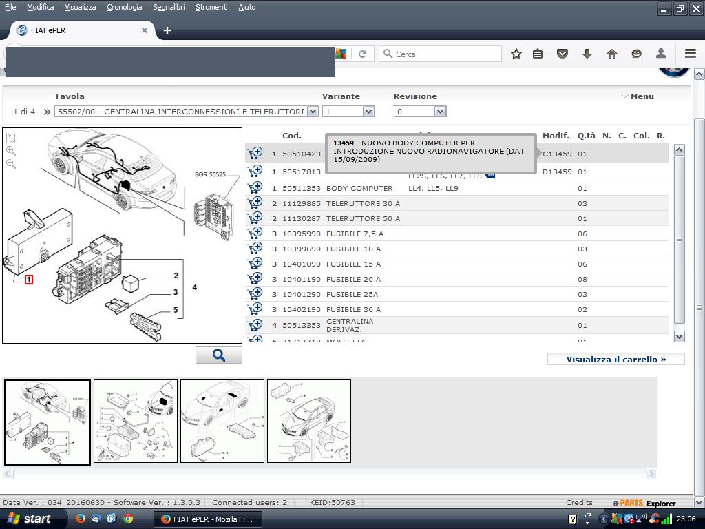

parto con lo screen della 159 dove il body computer era specifico per l'instant nav (quello che dico da un po di pagine)
come si vede dalla foto e' specifico per l'instant nav... mentre prima era in dotazione il connet...(molto datato)

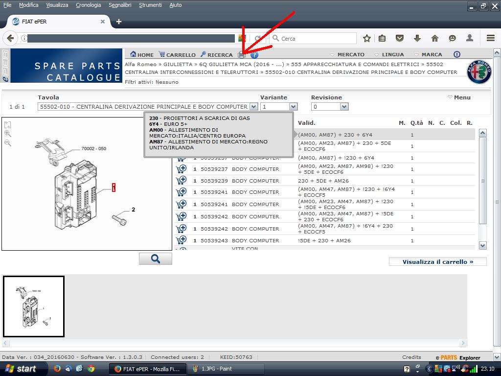

ora allego una foto di un body my 2016 e poi do spiegazioni
ora le spiegazioni
da notare la freccia rossa riporta il modello my 2016 chiamato 6q mca
da notare molto bene che nei vari body ordinabili si puo scegliere la specifica euro 5+ (cioe' my 2014)
questo mi fa dedurre che in primo... per un altro mercato estero dove non esigono la normativa euro 6 il body euro 5+ (come la mia my15) non ha nulla a che vedere con il sistema autoradio/navigatore..
le uniche differenze my 15 e my 16 stanno nel prodotto autoradio... quindi andando a vedere nelle specifiche non sostituiscono ma cambiano completamente... il 5'' del my 14/15 non ha nulla a che vedere con il 16 e cosi pure il 6.5''
la famosa centralina numero 3 e una centralina derivazione penso posizionata in zona body e guardando i codici e le sostituzioni... e la stessa per my 10/14/16 quindi la escludo dai ragionamenti fatti fino ad ora..
ora rimango convinto e affermo che il body my 14 e 16 '' non cambiano'' a livello autoradio/navigazione visto che non e' specificato nella descrizione... ma riportano modifiche per start en stop e xenon...
