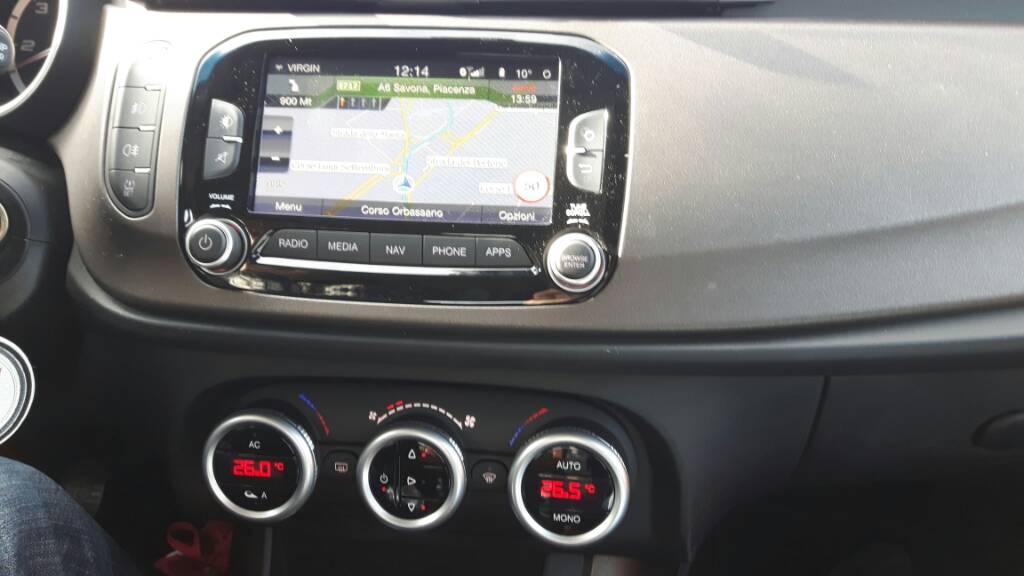

Ciao se la cosa ti può interessare io ho appena fatto la sostituzione dal uconnect 5al uconnect 6.5con il nav ovviamente il lavoro è molto semplice devi solo aggiungere un antenna gps che io ho inserito dove va la cassa Bose in mezzo al cruscotto e fatto fare l allineamento da una persona molto competente nel settoreVisualizza allegato 135071
Ciao posso sapere quanto ti è venuto a costare il tutto? E hai preso il 6.5 live.?

Ciao eccola ho preso l ultimo quello con le app e definizione migliore al contrasto con il solo 100 montaggio e antenna e 600 lui un occasione da concessionario.....
    52.2 KB · Visualizzazioni: 280
