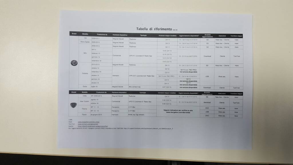

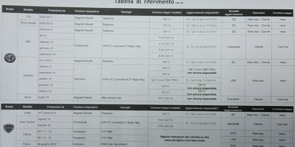

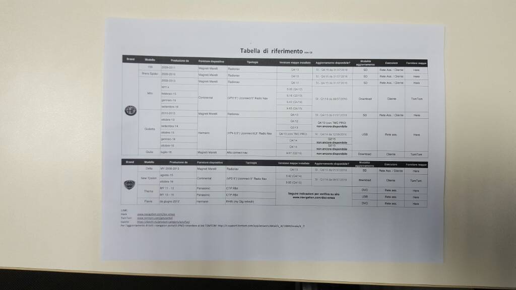

Domani se ho tempo posto la foto della tabella confronto.
Ecco la scheda.
Sono di parola.
