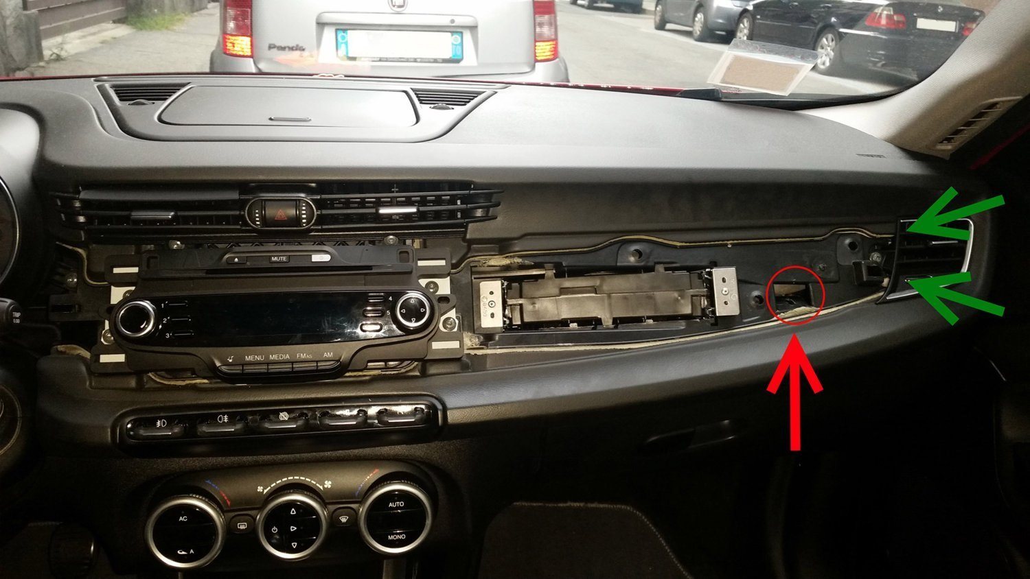

Ho sbagliato, intendevo l'antenna DAB, però se sei convinto di non metterla non insisto.infatti l'antenna gps ce l'ho e la collego l'unica che non mi interessa è il DAB ma credo che i connettori siano tutti e 4 uguali...
L'invito dei connettori dovrebbe essere diverso anche se sembrano uguali. Io non ho avuto problemi ognuno è entrato al suo posto, non ricordo i colori però.
