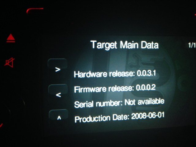

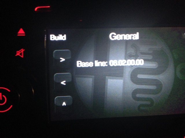

ciao ragazzi qual è la combinazione tasti per vedere la versione sw di uconnect 5' non live? Ho già provato diverse combinazioni scritte nelle pag precedenti ma non riesco ad entrare
I tasti da premere sono RADIO SETTING BROWSER (testato su Uconnect 5 non live) con radio accesa per almeno 5 secondi
E aggiungi anche il tasto media, nella mia, uconnect 5 non live del 2015 altrimenti non accedevo al menu.
che versione software hai ? io ho la 05.01.13.03
Questa
