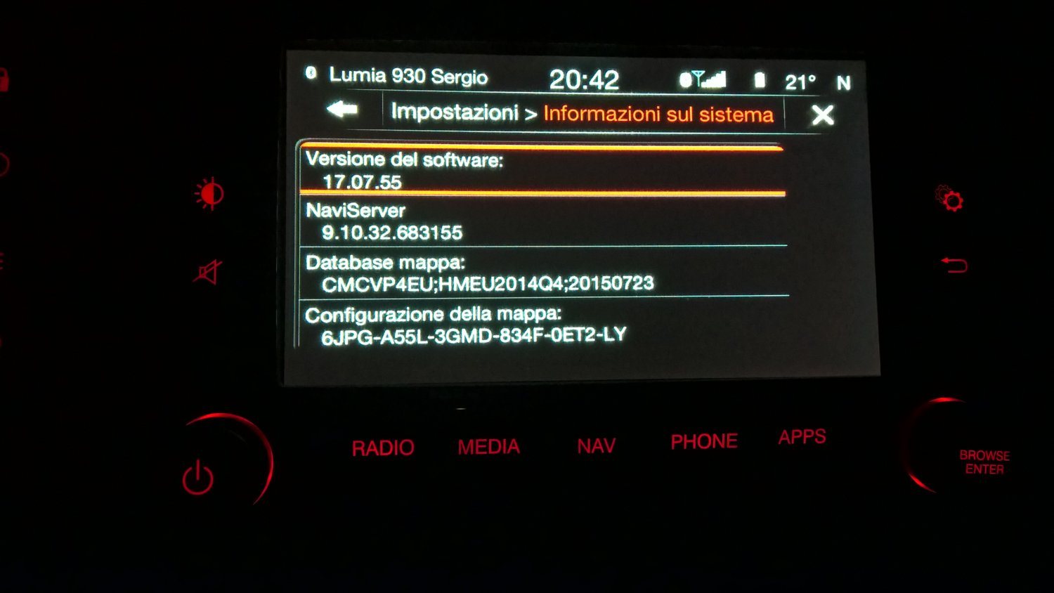

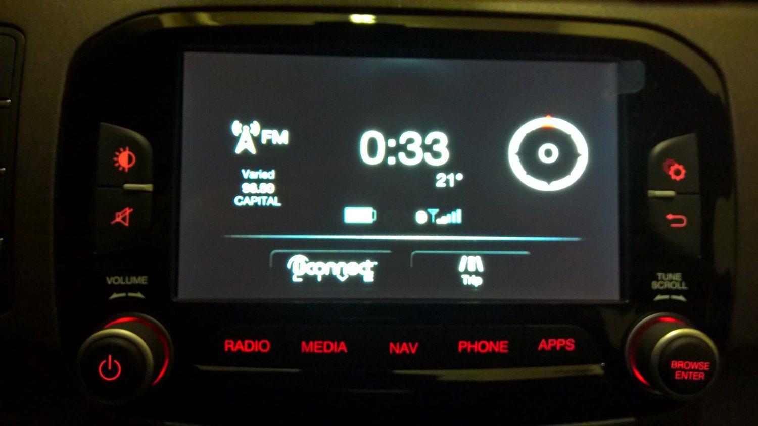

Ciao, ho appena terminato di installare un Radionav Live 6.5" sulla mia MY14... Fino ad ora tutto ok, aggiornato all'ultima versione 17.05.55, non è ancora allineato ma, funziona bene, tranne qualche servizio nelle APP Live ma, poco importa.
Ho notato che l'orologio del Matrix non è perfettamente allineato (30/40 secondi indietro) e dopo aver spento l'auto l'orologio "perde" alcuni minuti con le impostazioni automatiche... Adesso l'ho settato in manuale e domani farò sapere.
Problema più importante che non riesco a risolvere è che non riesco a fargli leggere ben 3 chiavette USB 3.0 ad alta capacità, tranne una vecchia chiavetta USB senza marca da 4GB che invece legge immediatamente i contenuti musicali (MP3)!
Le chiavette fino a ieri venivano lette regolarmente dall'uconnct 5", sono:
Lexar jumpdrive S45 128GB usb 3.0
Corsair Voyager Mini 64GB usb 3.0
Sandisk Ultrafit 64GB usb 3.0
Ho provato anche a formattarle e rimetterci sopra la musica con file system exFAT, ma senza risultato, sul display una volta scelta in MEDIA la porta USB compare sempre lo stesso messaggio.
Qualcuno è in grado di aiutarmi?

Le chiavette devono essere formatttate in fat32. Exfat non va.
Da me il ultrafit 64 funziona benissimo.
Per l'ora, vai nei settings... Clock.... Synchronize, li cambi sincronizza da si a no e a si.
Confermo, anch'io ho la sandisk ultrafit da 64 con fat32 e va perfetta

Grazie mille per le risposte & soluzioni!
Per le chiavette ho risolto.... Con windows 8.1 è una tragedia e le due applicazioni che ho usato: guiformat e Fat32Formatter sono più le volte che restituivano errori che quelle che hanno funzionato!
Per l'orologio ho provato ma lo sfasamento rimane, anche se non è chiaro il passaggio: Sincronizza SI > NO > SI senza uscire dal menù orologio, oppure dopo aver selezionato SI devo uscire dal menù e poi rientrare e mettere NO, uscire di nuovo e rientrarci per metterci il SI alla sincronizzazione?!?
Grazie.
Normalmente ci dovrebbe essere il spuntino sincronizza si.
Vedendo che non sincronizza, cambia su no. Dovresti vedere un cambio del ore. Non e' garantito.
Poi cambi su si, e i due orologi dovrebbero sincronizzare.
Non devi uscire.
Se non sincronizza (rimane), c'hai un problema sul canbus.
Non devi uscire.
La sincronizzazione avviene sempre, sia in un modo che nell'altro... Quello che lamentavo è invece il ritardo di 30/40 secondi circa dell'orologio del Matrix rispetto a quello del radionav, in pratica il minuto scatta prima sul radionav e dopo diversi secondi sul Matrix. Inoltre, il giorno dopo se l'auto non è sotto copertura GPS, perde addirittura diversi minuti.
