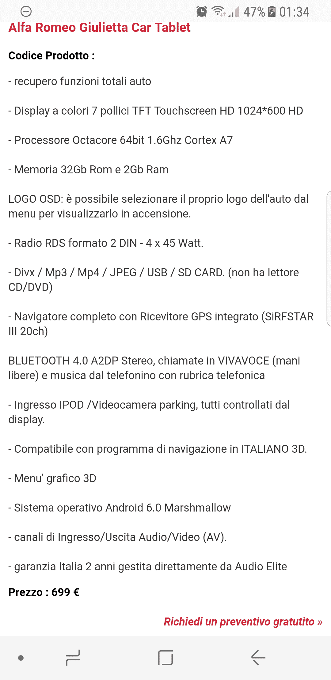

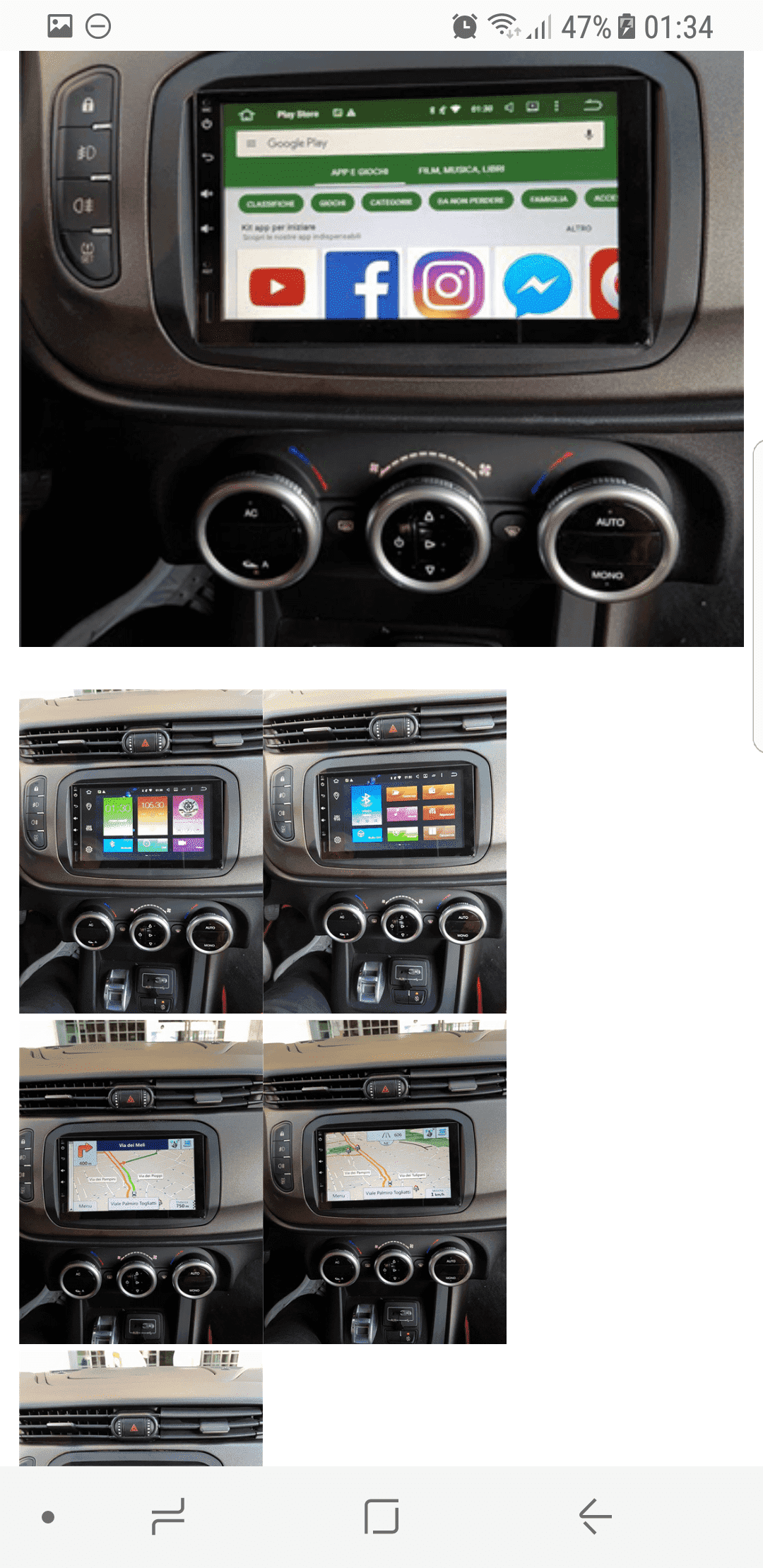

Ragazzi sono indeciso se installare questo sistema o uconnect 6.5 consigli?
    483.1 KB · Visualizzazioni: 379
    65.6 KB · Visualizzazioni: 369
