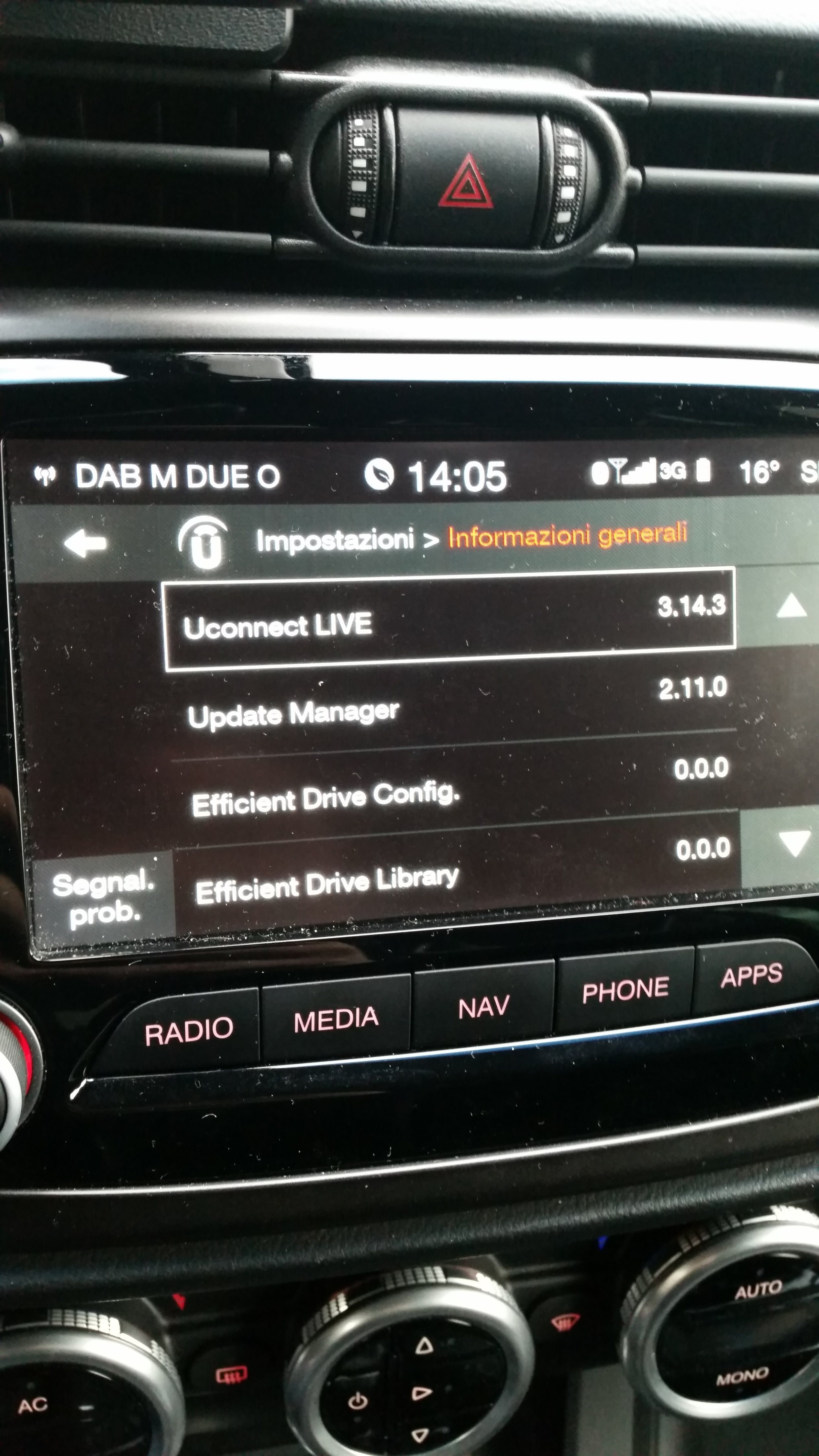

Ok sono riuscito a capire dov'era l'inghippo.... provato con un altro PC il tutto ha funzionato correttamente!

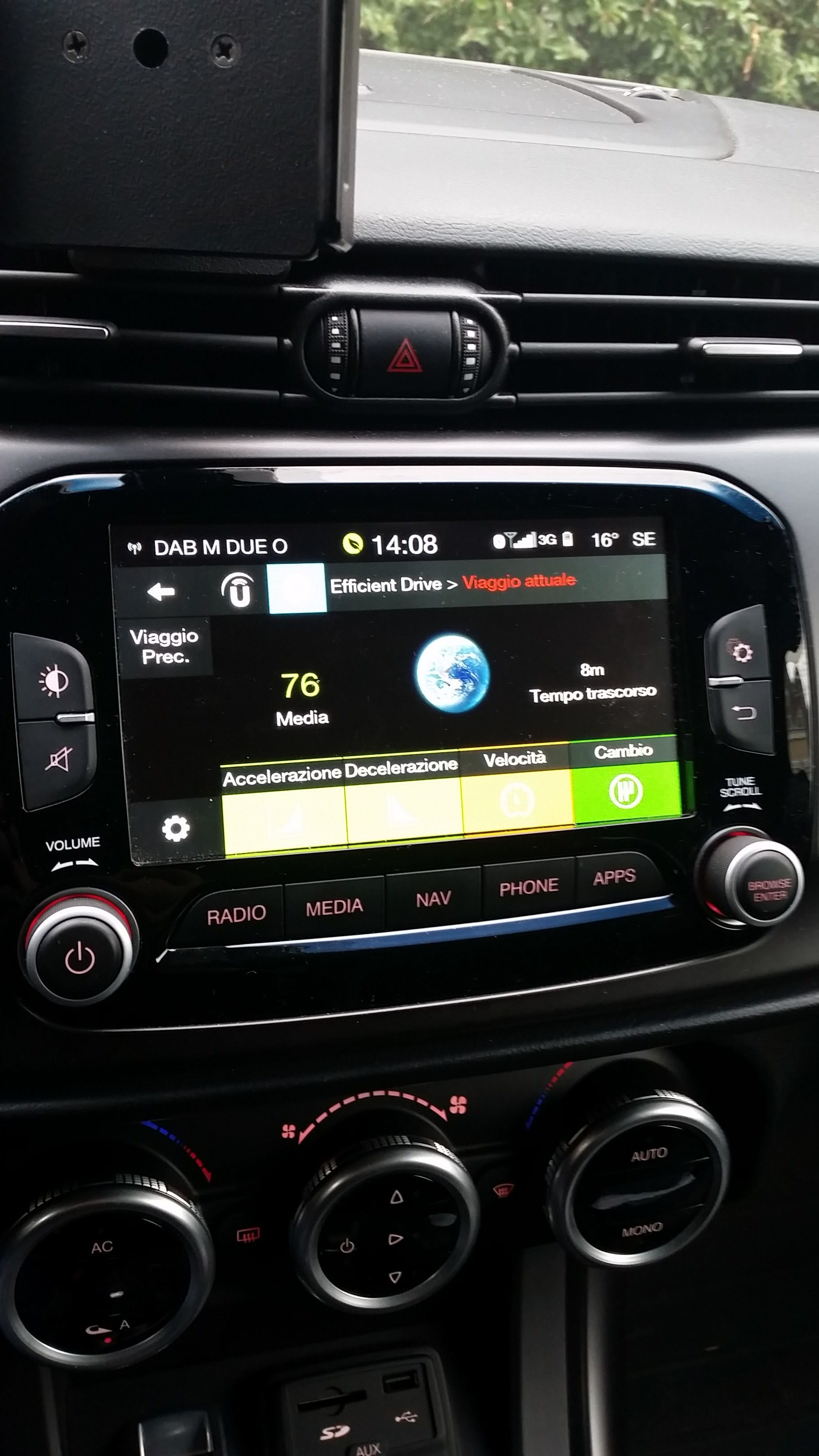

Come spiegato ho dovuto solo modificare il byte 74 da 09 che avevo a 0A per l'attivazione dell'Efficient Drive avendo già i servizi LIVE attivati sul byte 118.
Un grazie a bullone ed esposito per i consigli.
Avrei però una domanda, è normale che nelle informazioni di sistema la libreria Efficient Drive rimanga a vers. 0.0.0?
