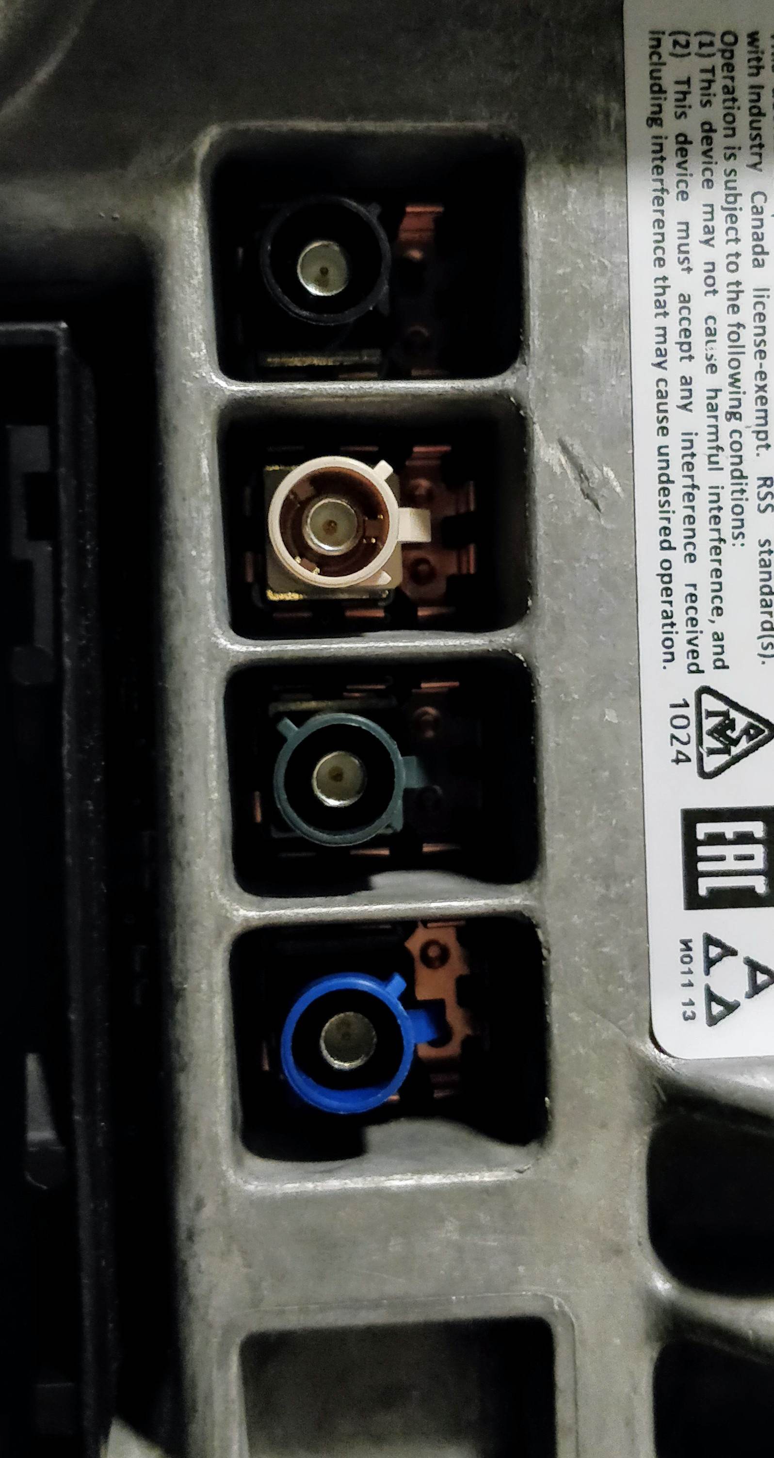

  • Ho collegato l'antenna DAB sul connettore grigio e la ricezione è pessima, prende solo la RAI e riesco a sentirla solo quando sono fermo (vivo a Milano). Ho posizionato l'antenna in orizzontale sul montante a sinistra del cassetto centrale dietro la radio... Ho forse sbagliato posizione?

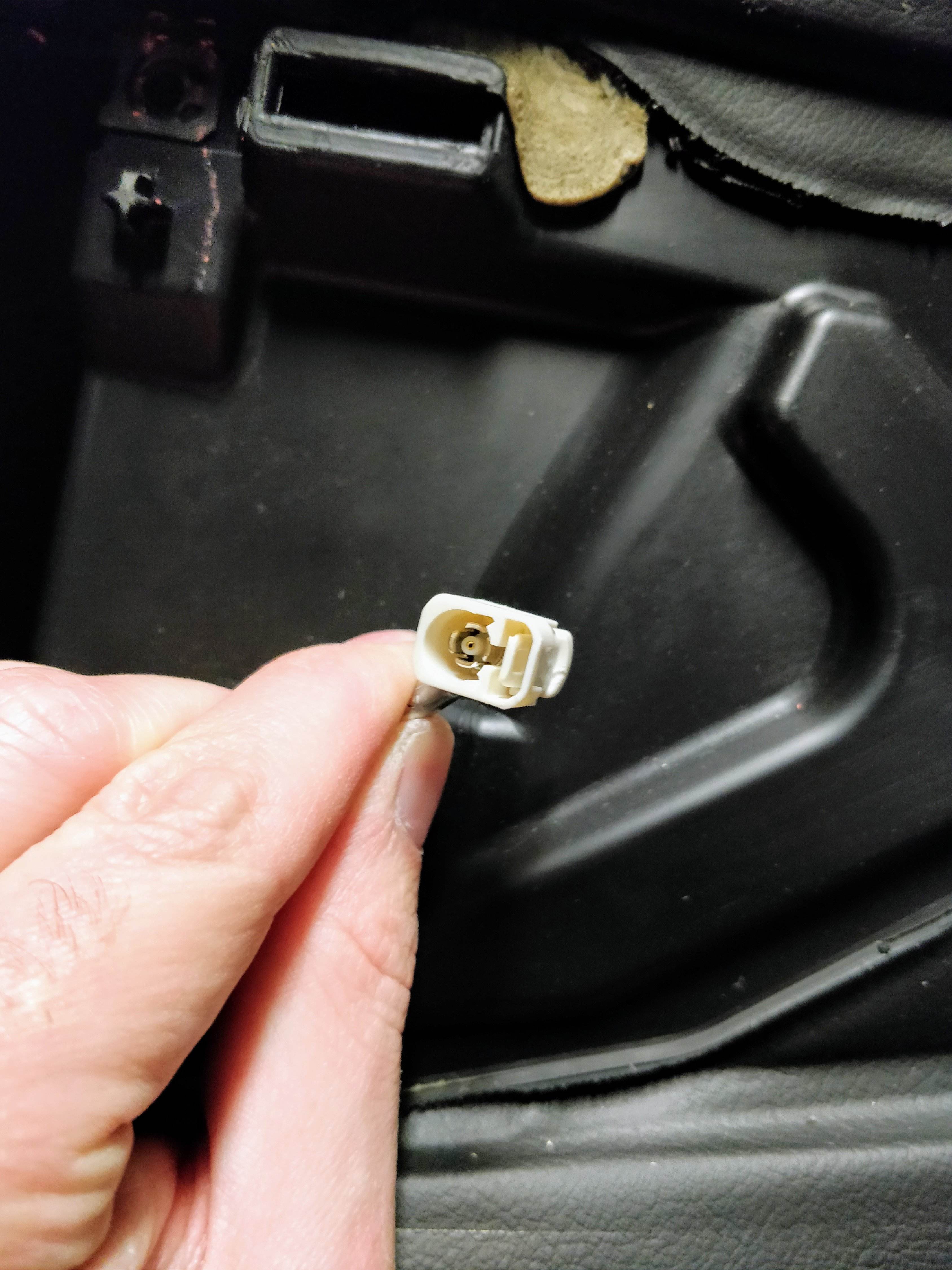

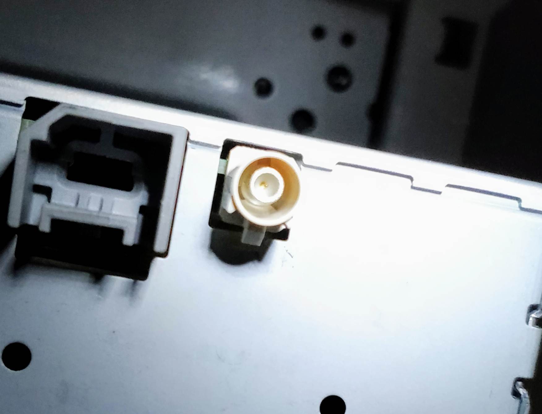

  • Purtroppo (vedi allegati) il cavo dell'antenna del mio vecchio Uconnect è diversa da quello del nuovo... Sapete come si chiamano gli adattatori?

Resta il Problema del DAB... Devo per caso collegarmi al connettore nero?
Inoltre non riesco a trovare l'adattatore del cavo di antenna FM che mi serve perché... Non so cosa chiedere! :P
Per caso qualcuno sa il nome dei connettori in questione?

Per il VIN non ti serve, per il DAB fai dei tentativi ma all'esterno non nel box, purtroppo non ricordo il colore anche perché io avevo il DAB già sul 5 e quindi il colore era giusto, per l'antenna FM è strano che sia diversa, ma prova da un installatore a farti cambiare l'attacco oppure modificalo togliendo l'involucro bianco in modo che faccia presa solo lo spinotto senza vincoli, ma tieni presente che è un processo irreversibile. Lo S&S lo tengo disattivato e non ho problemi all'avviamento. Facci sapere
Cmq guardando bene la spina FM e la presa FM a me sembra che gli intagli corrispondono, hai fatto vari tentativi?
Ho provato e non entra per due motivi: il primo è che le circonferenze interne del connettore sembrano diverse, il secondo è che la parte posteriore è fatta ad Angolo ed anche se entrasse non lo farebbe agganciare fino in fondo.
Però a rivedere bene sembrano simili... Devo fare altre prove...
Per il DAB ho provato anche fuori ma non prende quasi nulla... La prossima volta che la smonto faccio foto alla posizione dell'antenna all'interno del vano.. Magari ho sbagliato qualcosa....
