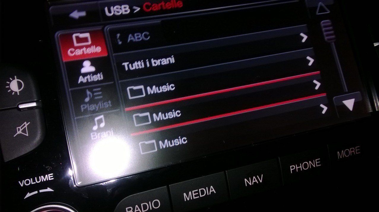

Ho notato una cosa anomala con uconnect 6,5. Quando collego il cavo usb al mio nokia lumia l'auto vede le cartelle presenti sia nella root del telefono che nella microsd, ma riproduce solo dalla root, ovvero quando faccio sfoglia e chiedo di visualizzare le cartelle nella micro non trova alcun file. qualcuno sa se è un problema di compatibilità con il telefono oppure uconnect prevede di riprodurre solo dalla memoria del telefono?

Ulteriori prove effettuate in questi giorni:
- cambio microsd nel telefono: nulla, vede sempre le cartelle ma non legge dal loro interno
- legge i file sia sulla SD che nella memoria del telefono, purchè NON siano in nessuna cartella
- nel riepilogo file l'uconnect prende anche i file jpg ed i video, ma NON li riproduce (come è giusto che sia)
- se creo una nuova cartella e la chiamo pippo nella root del telefono oppure nella microsd UCONNECT comunque NON legge dal suo interno
Le prove le ho effettuate con un Nokia Lumia 620.
In conclusione ho messo tutte le canzoni nella root della microsd e tramite UCONNECT --> MEDIA --> AUTORI --> lui mi seleziona con i tag dei file il singolo autore e quindi il singolo album senza avere più cartelle.
Da BT invece il sistema NON legge la microsd, ma solo il contenuto della root del telefono.
Nel mio caso che il telefono è aziendale e ha la password di protezione (per Exchange) quando spengo la vettura a cavo USB collegato e poi riaccendo la vettura devo sbloccare il telefono con la password (non fa nulla che si reinserisce dopo 1 minuto) per ascoltare musica da USB, altrimenti non vede la connessione USB e passa da solo in BT iniziando a riprodurre le "SUONERIE". (quindi in BT legge da tutte le cartelle !!! )
ulteriori prove...quando cambierò telefono :)
