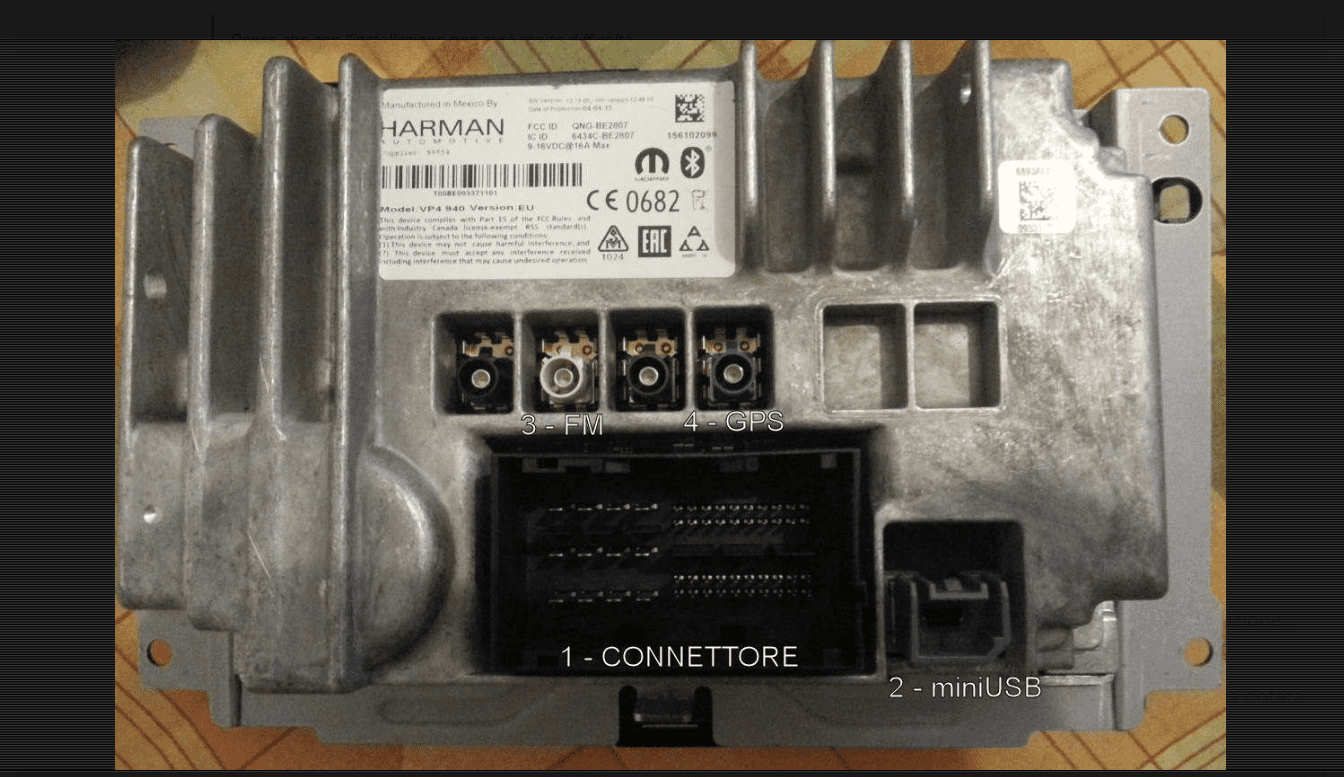

Ciao a tutti,
appartengo anch'io alla schiera di coloro che hanno sostituito lo UCONNECT 5" di serie (solo radio x intenderci) con il 6,5" NO-LIVE (tasto more) su una MY2014 (quindi NO DAB di partenza sul BC).
Come letto nei post precedenti mi sono recato presso un'officina con Leonardo/Galileo in modo da abilitare il DAB sul BC e fare l'allineamento proxy, cosi da non perderlo sul sistema.
Ho acquistato questa antenna DAB, Antenna DAB.PNG inserita all'interno all'altezza del cassetto portaoggetti.
lasciando libero solo il grigio.

L'antenna DAB collegala al connettore grigio e vedrai che le stazioni le aggancia.
Io ho messo l'antenna dietro al uconnect attaccato al cassettino centrale, antenna attiva che viene alimentata dalla radio e prende egregiamente i canali DAB. Se poi serve il link dell'antenna presa su ebay lo metto.

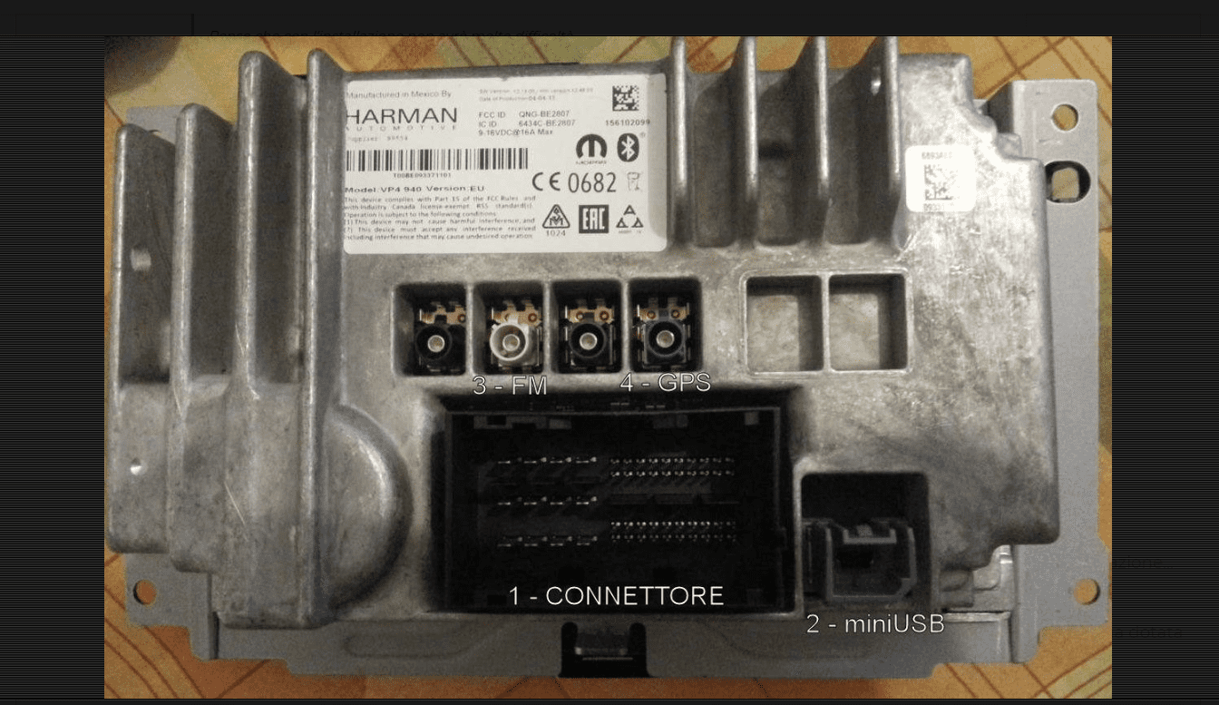

Ciao a tutti,
Ho acquistato questa antenna DAB, Visualizza allegato 169823 inserita all'interno all'altezza del cassetto portaoggetti.
connessa col suo connettore Fakra sullo spinotto neroVisualizza allegato 169824
Ho provato a collegare la mia l'antenna DAB al connettore grigio,avevo letto nei post precedenti che a qualcuno funzionava così,ma il fakra non coincide.Saresti così gentile da postarmi il link dell'antenna che hai preso sulla baia? Anche tu riscontri un volume molto basso dei comandi vocali?
Togli la parte in plastica del fakra e inserisci il connettore metallico nella presa grigia e così cominci a vedere se prende. Per toglierla nel connettore su un lato c'è un fermo in plastica e lo togli facendo leva con un cutter o un cacciavite piccolo.
Ma la tua antenna l'hai montata cosi come ti è arrivata?Puoi farmi vedere che antenna hai preso?
