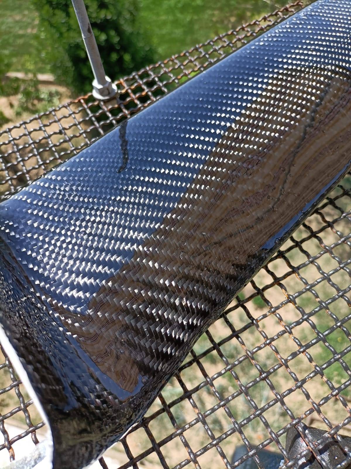

il mio impianto sul giulietta
    311.7 KB · Visualizzazioni: 210
  • WhatsApp Video 2022-10-28 at 17.08.30.mp4
    5.5 MB
  • WhatsApp Video 2022-10-28 at 17.08.15.mp4
    3.9 MB
    86.3 KB · Visualizzazioni: 188
    133 KB · Visualizzazioni: 225
    156.7 KB · Visualizzazioni: 215
    182.1 KB · Visualizzazioni: 216
    266 KB · Visualizzazioni: 187
    182.7 KB · Visualizzazioni: 191
    250.4 KB · Visualizzazioni: 196
    311.7 KB · Visualizzazioni: 186

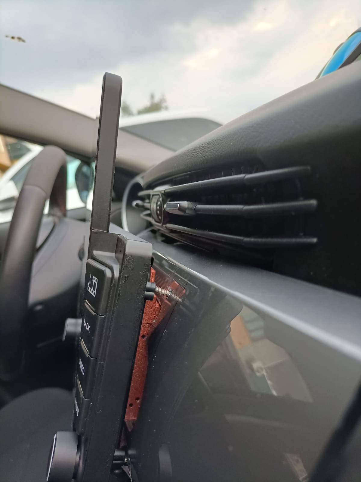

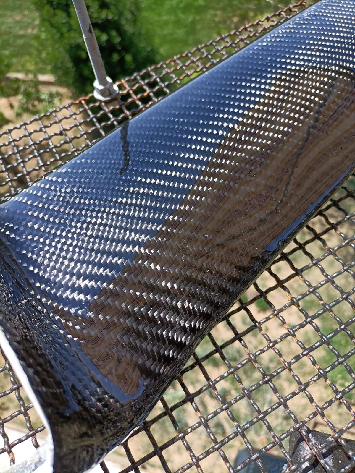

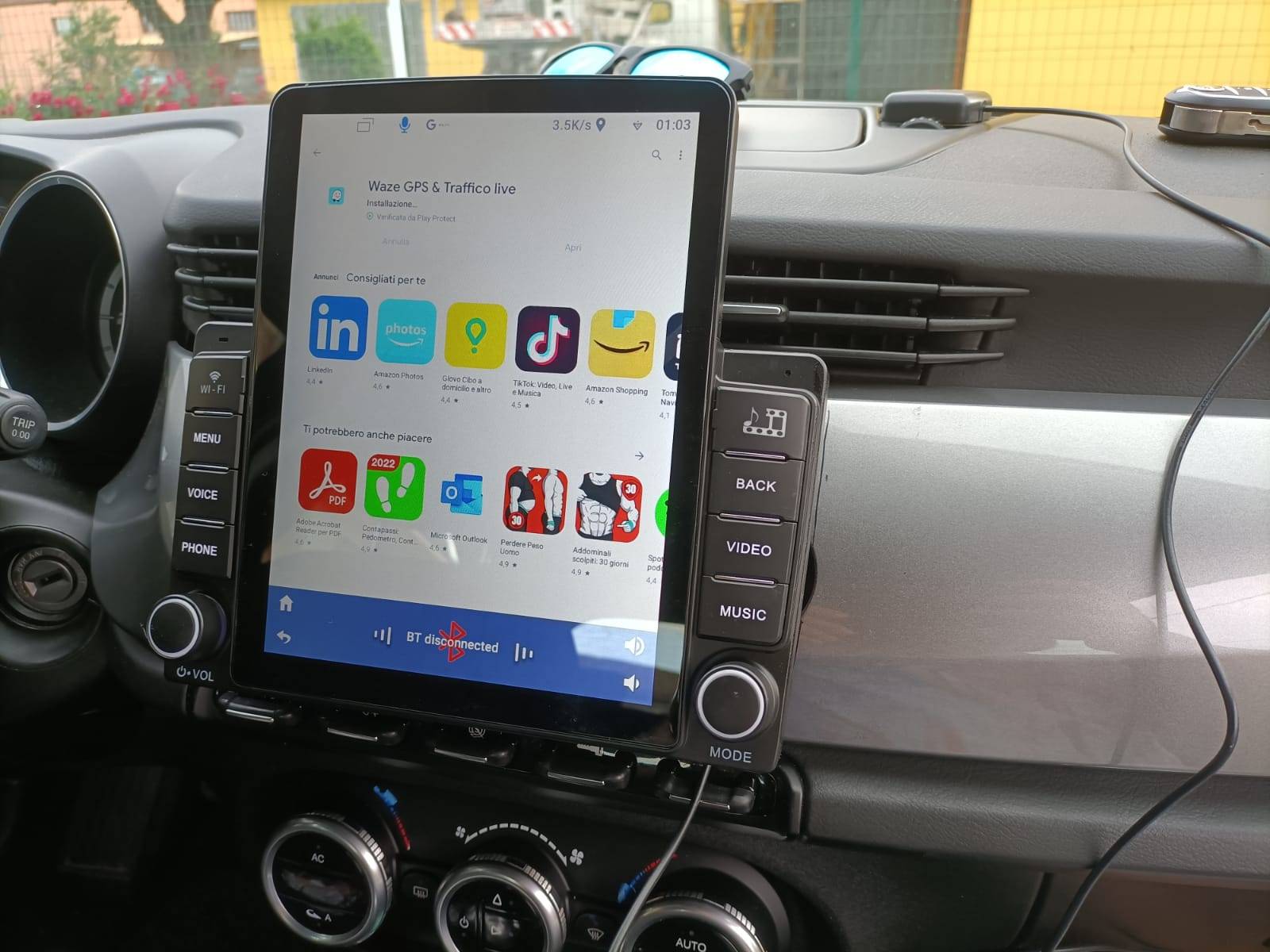

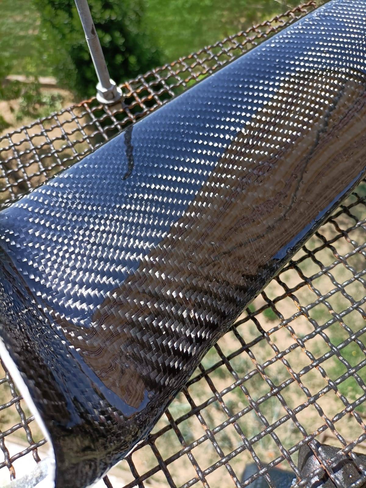

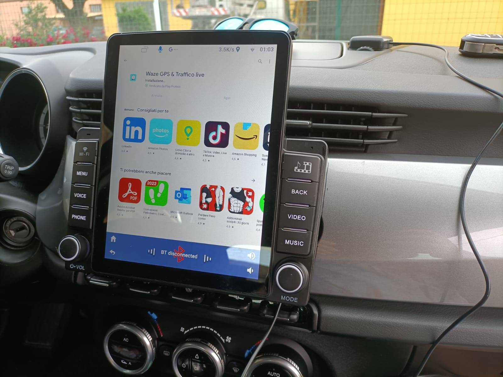

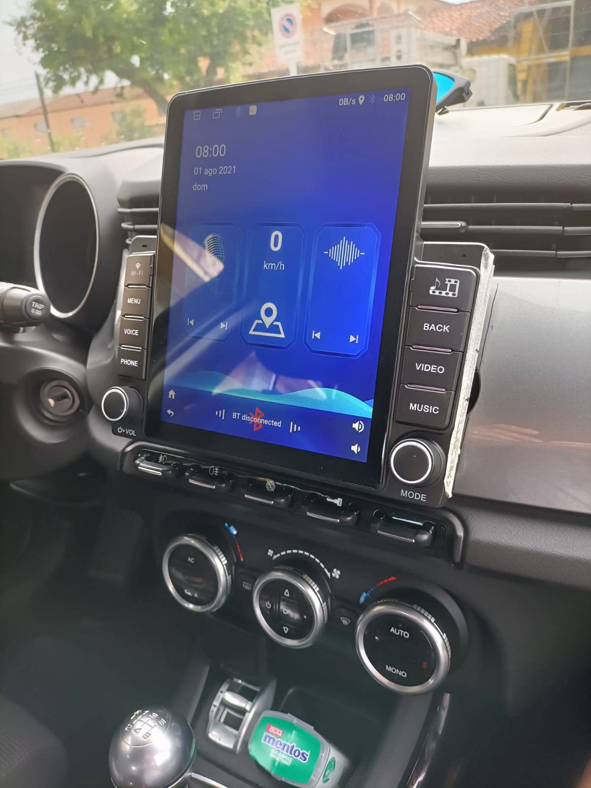

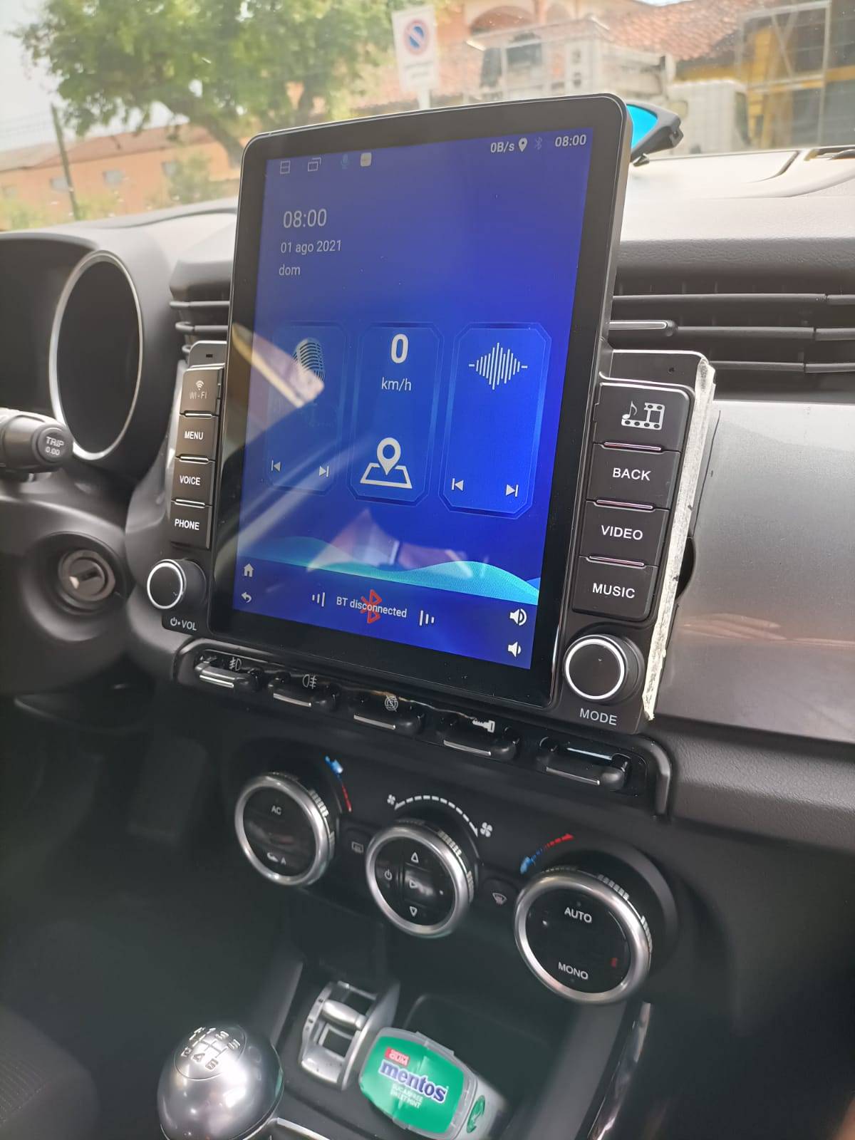

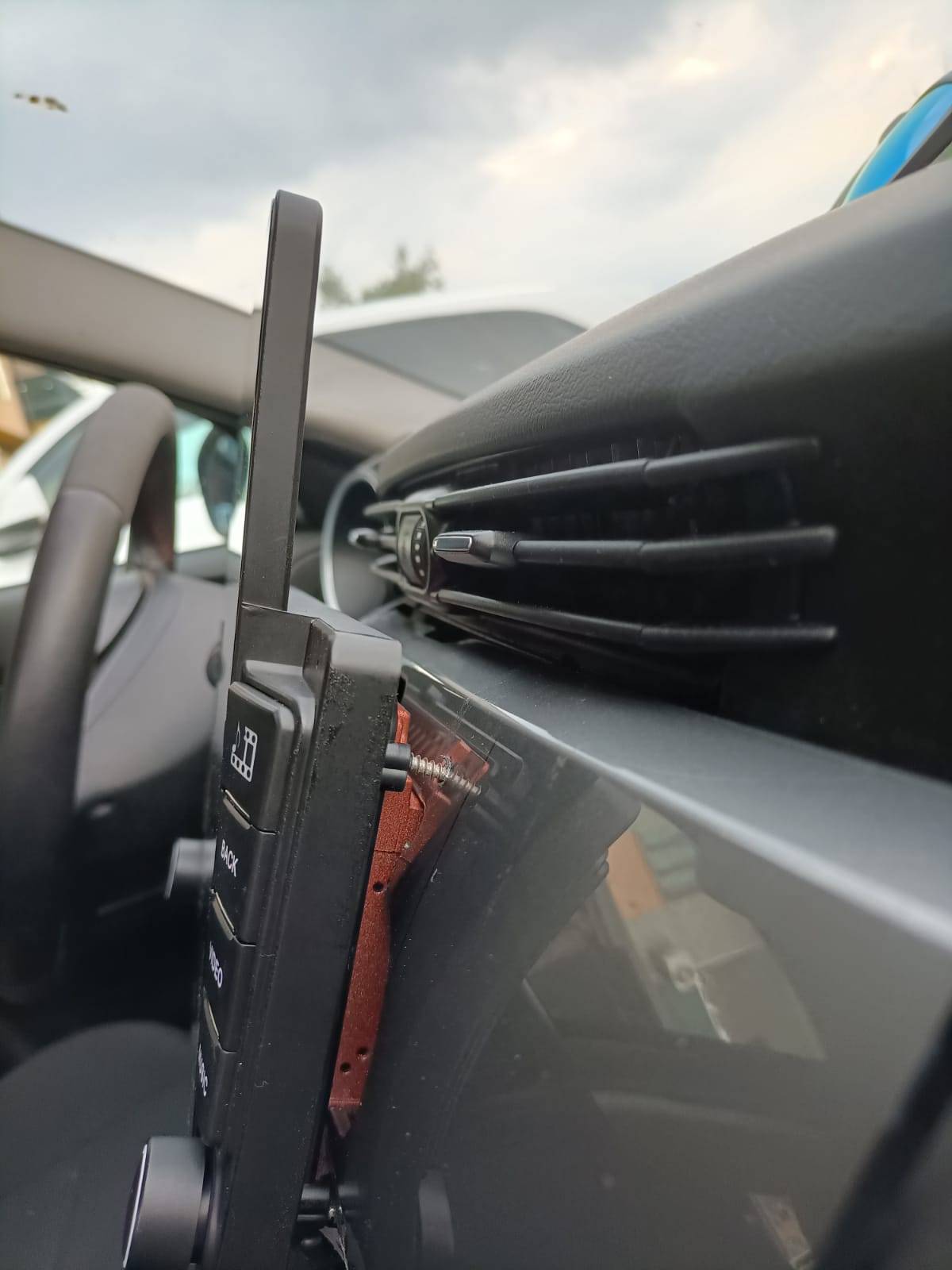

Il mio 10 inch tipo tesla,
    156.7 KB · Visualizzazioni: 161
    133 KB · Visualizzazioni: 155
    86.3 KB · Visualizzazioni: 152
    3.9 MB
    182.1 KB · Visualizzazioni: 169
    266 KB · Visualizzazioni: 162
    182.7 KB · Visualizzazioni: 127
    250.4 KB · Visualizzazioni: 144
    311.7 KB · Visualizzazioni: 157
    311.7 KB · Visualizzazioni: 159
    5.5 MB

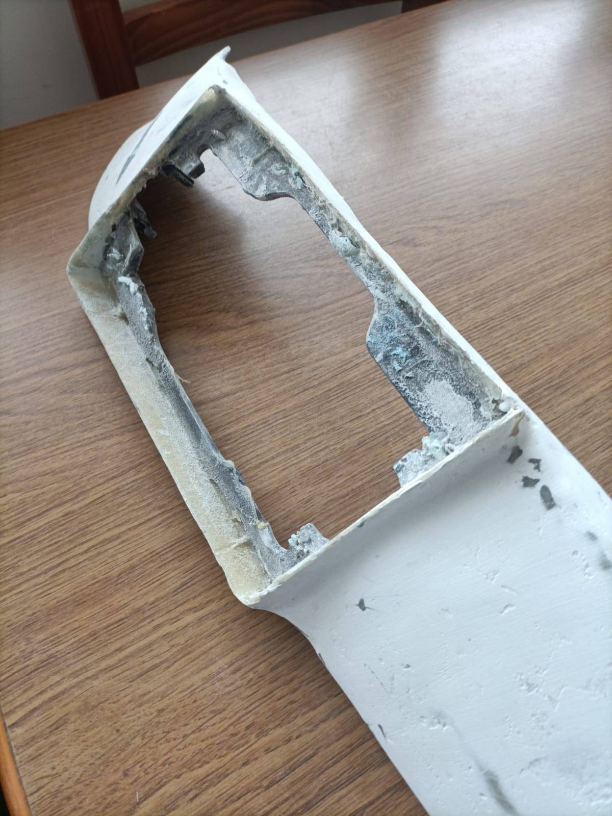

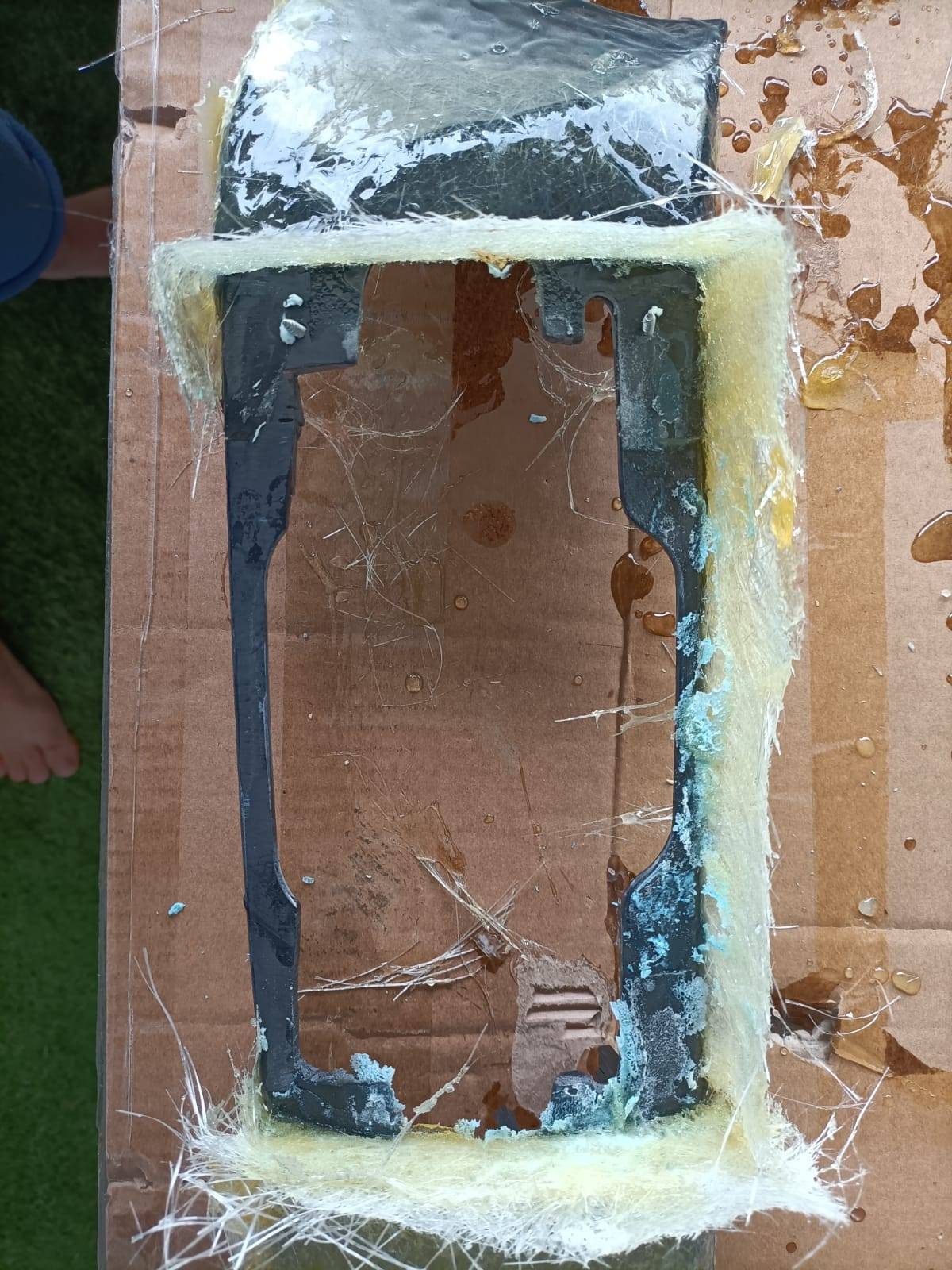

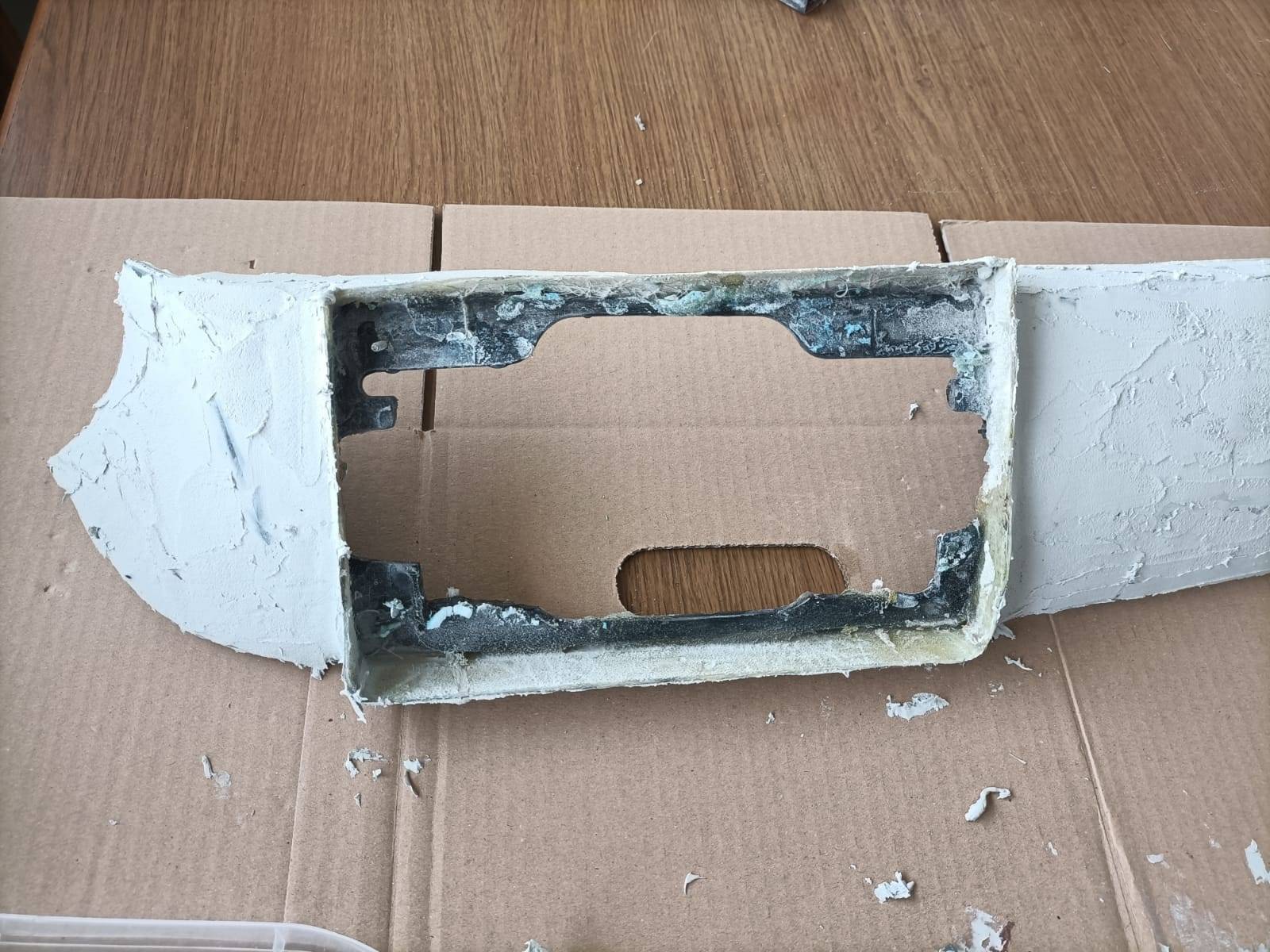

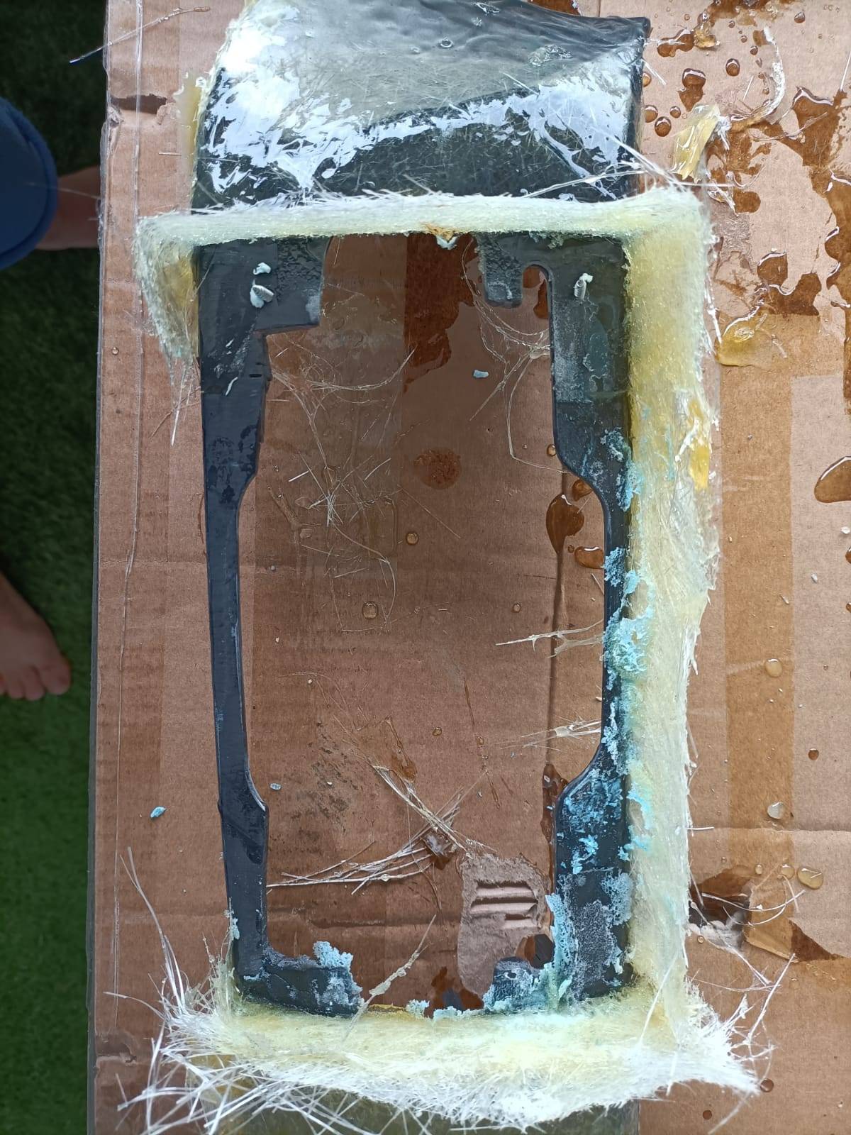

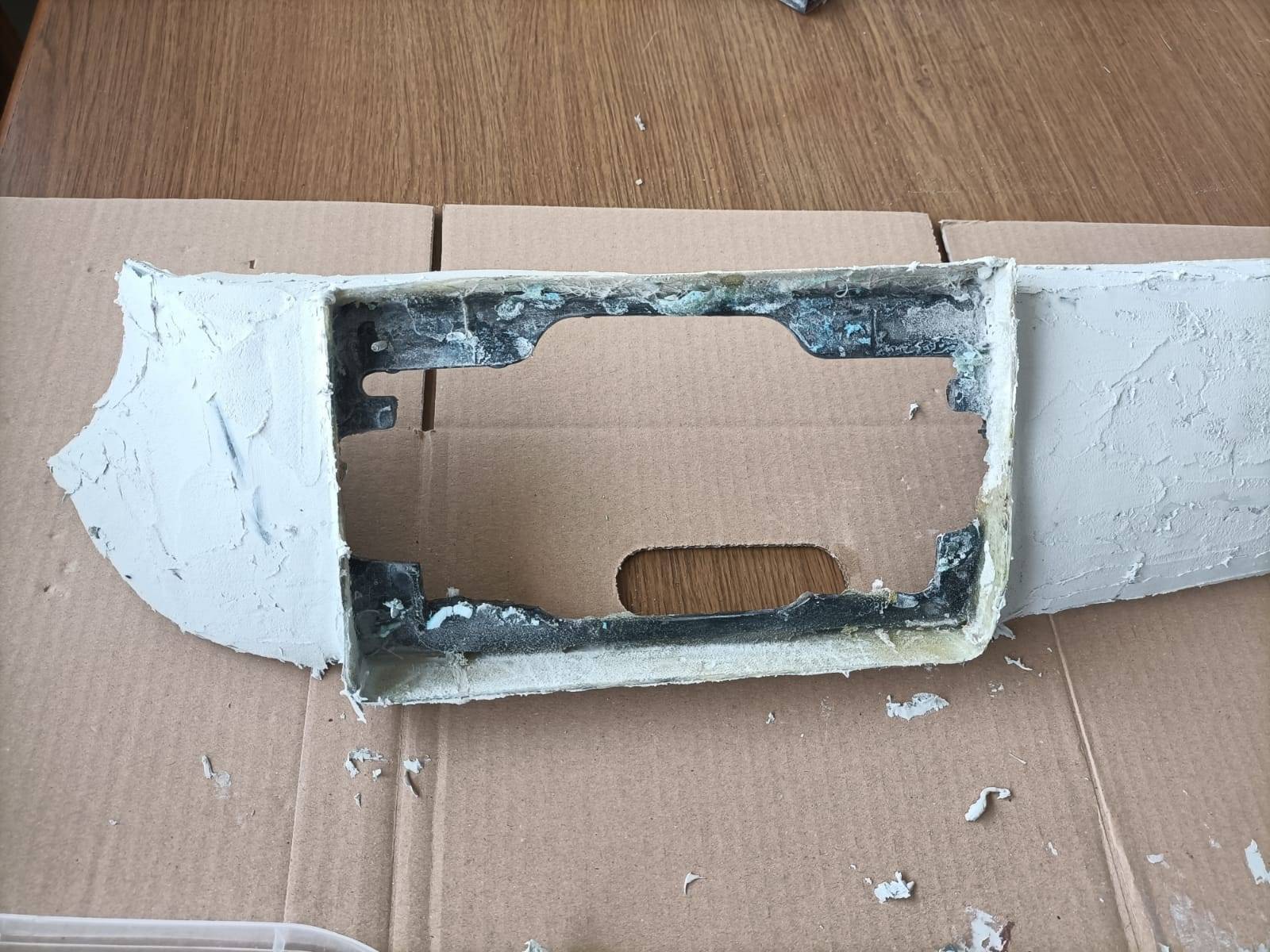

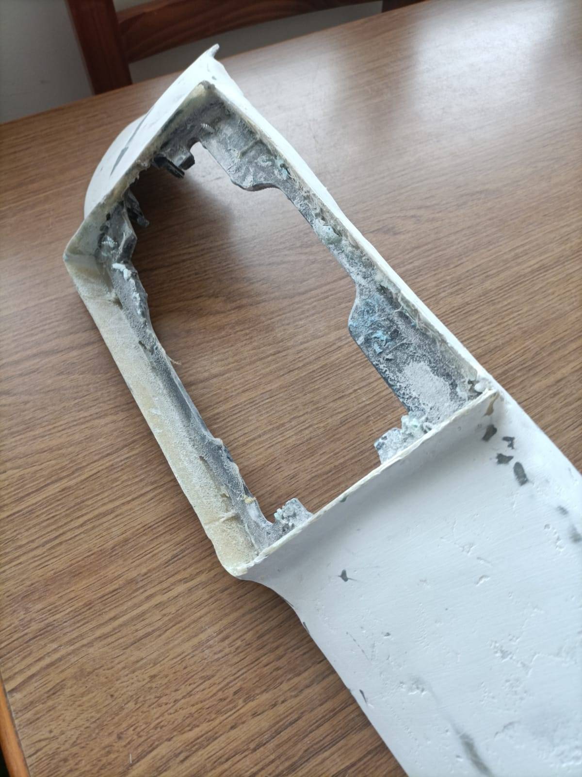

e un adroid auto,e sinceramente non lo so.Per me era importante avere navigatore e tutto mondo android.
sembra grande delle foto ma non e cosi,,e non e finito ancora il lavoro,perche mi e finito la resina e o lasciato cosi, ma prima o poi finisco.
