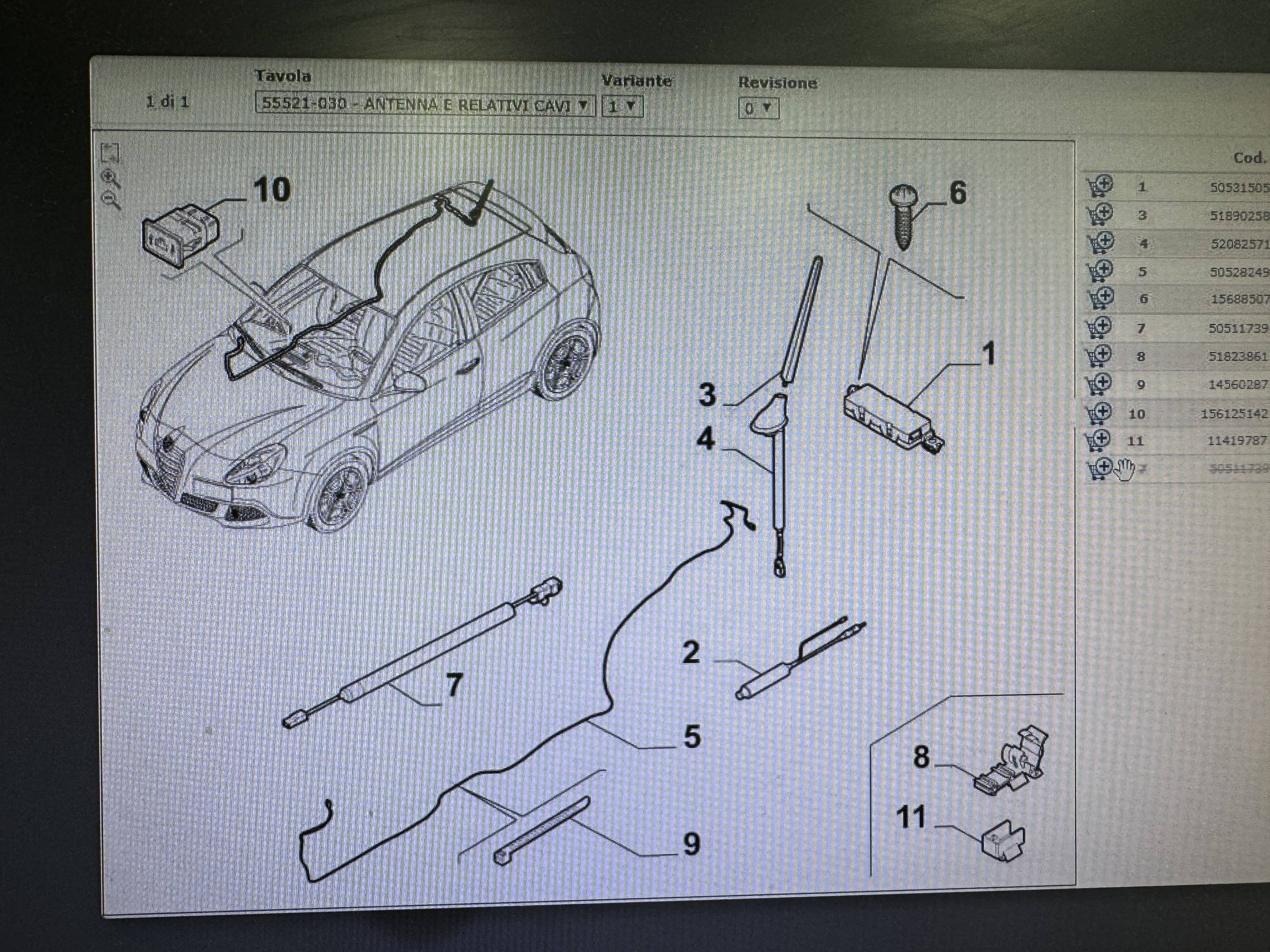

Si c'è una interfaccia cinese venduta anche da Eng-Custom in italia e si risparmia qualcosa prendendola su Aliexpress. C'è però un cablaggio da installare internamente al Uconnect e quindi va smontato, basta un po di delicatezza e manualità o andare da un installatore di autoradio. Per l'antenna ti serve anche il cablaggio per le due antenne che mancano e che passa nel sottotetto e va fino alla radio

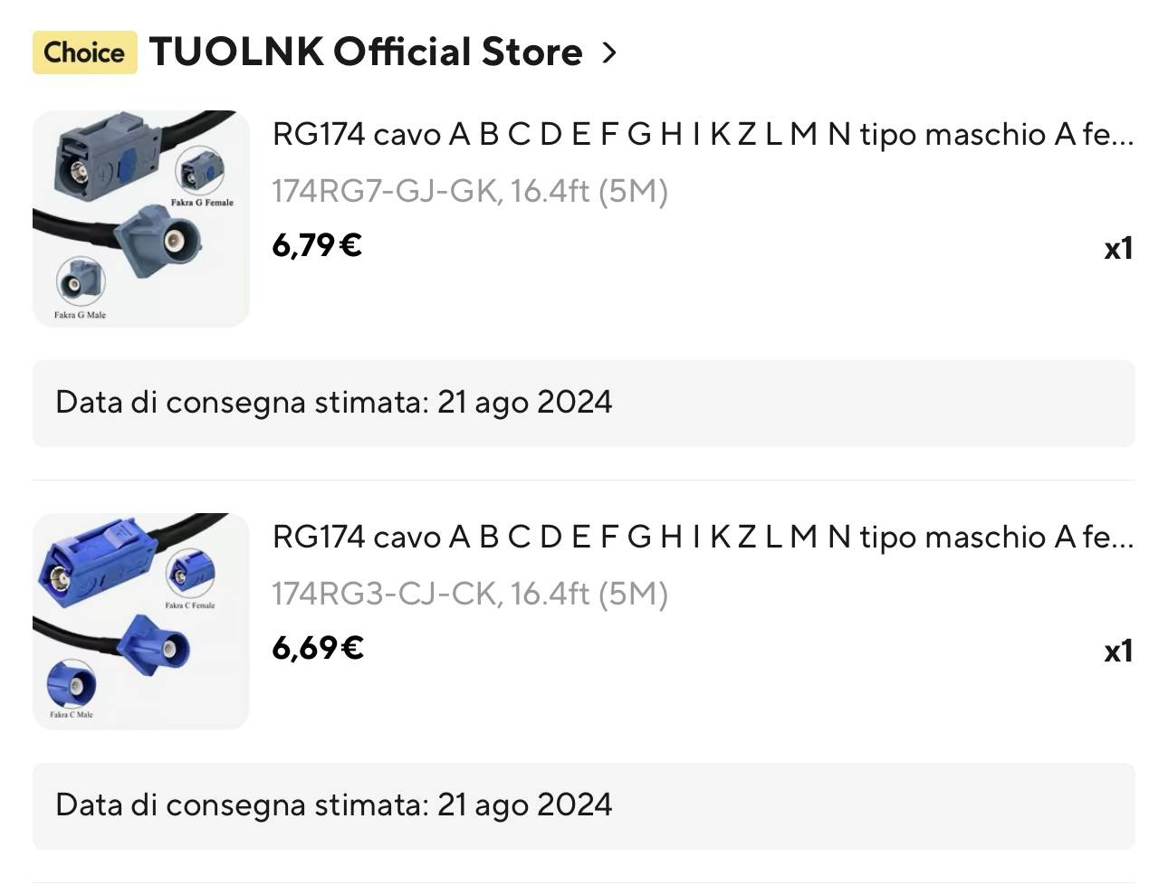

Ho comprato queste due cavi qui che dovrebbero essere quelli due che mancavo per il Uconnect 6.5 ma secondo lei per montarlo mi serve pure amplificato e il filtro da come ho letto su la seconda foto ?
Non servono filtri basta arrivare dalla antenna alla radio. Il connettore nero è FM2 mi pare collegato al lunotto e dovrebbe migliorare la ricezione FM ma non penso sia indispensabile. Bianco=FM blu=GPS grigio=DAB

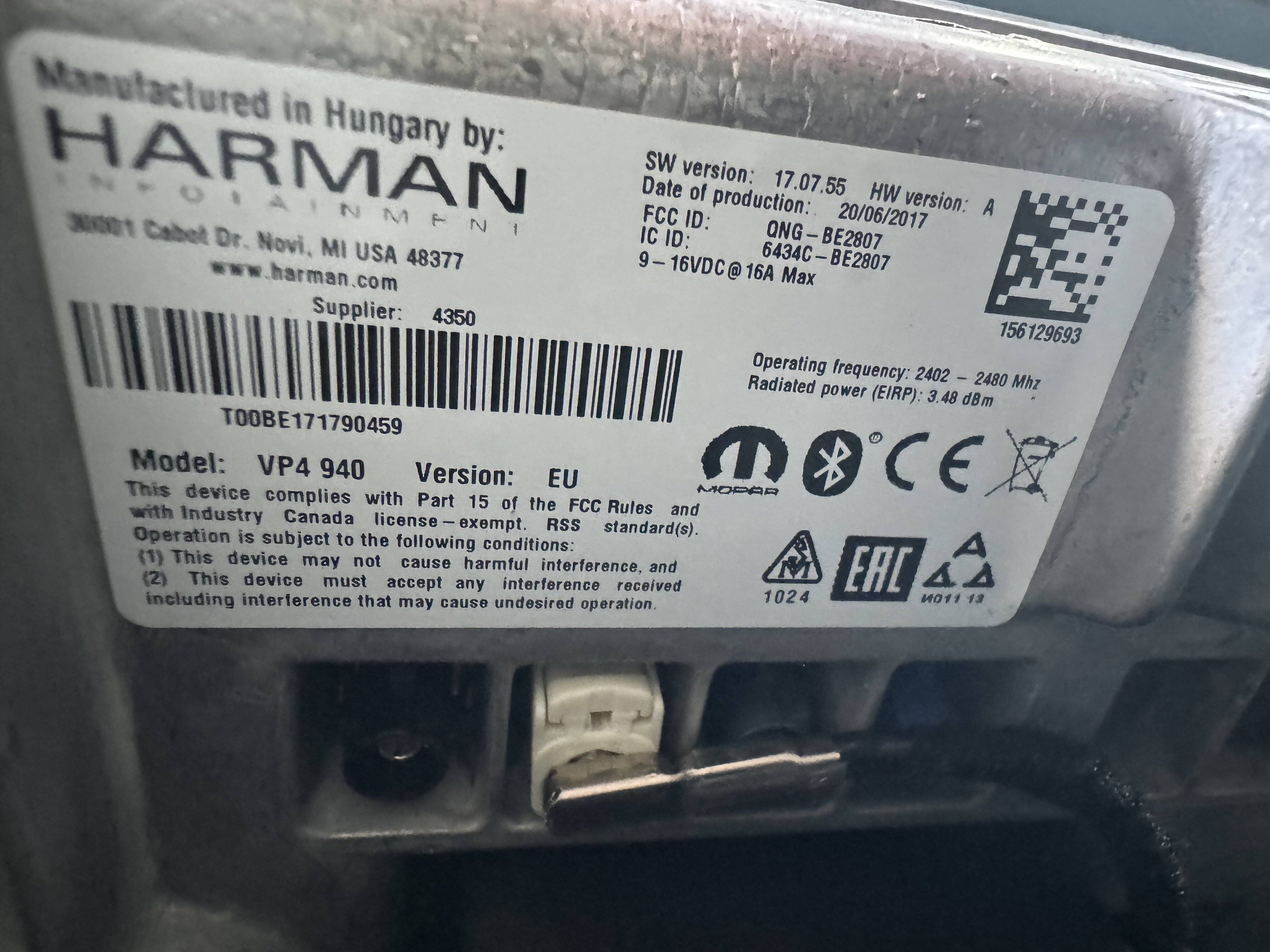

Salve per caso lei sa come posso trovare il codice di sblocco per il stereo ?

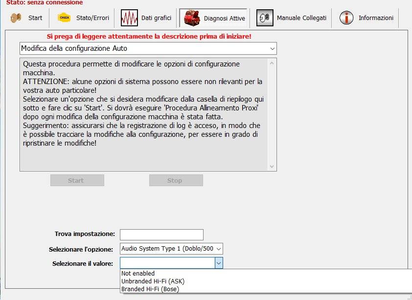

Does anyone know which proxy bit sets Bose amp?
Looks like Multiecuscan doesn't have this setting exposed for a MY2014 with body computer 0205, and my car came with factory Bose audio - as well as front parking sensor. I'm 100% sure, I'm the first owner, and the car was manufactured to my spec.
Sorry for writing in English, I don't speak any Italian.
Try with AlfaOBD.

I asked for the Bose setting because after I replaced the radio, there's an audible noise when starting the engine. Like a loud boom - Dirac delta. But it doesn't happen every time. Potentially the radio unit I got is defective. I get no errors though, and everything else seems to be working fine. I can't exclude a new problem with the Bose amp, it's an old car already, but then I haven't got any issue with it with the old uconnect 5. I will try with AlfaODB, thanks!
