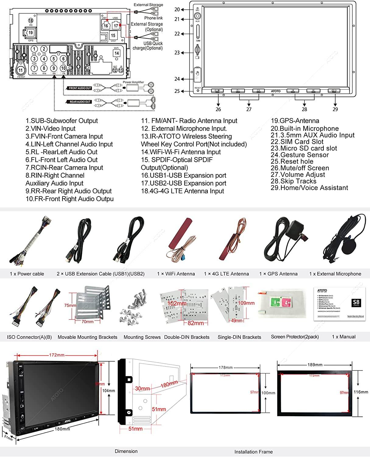

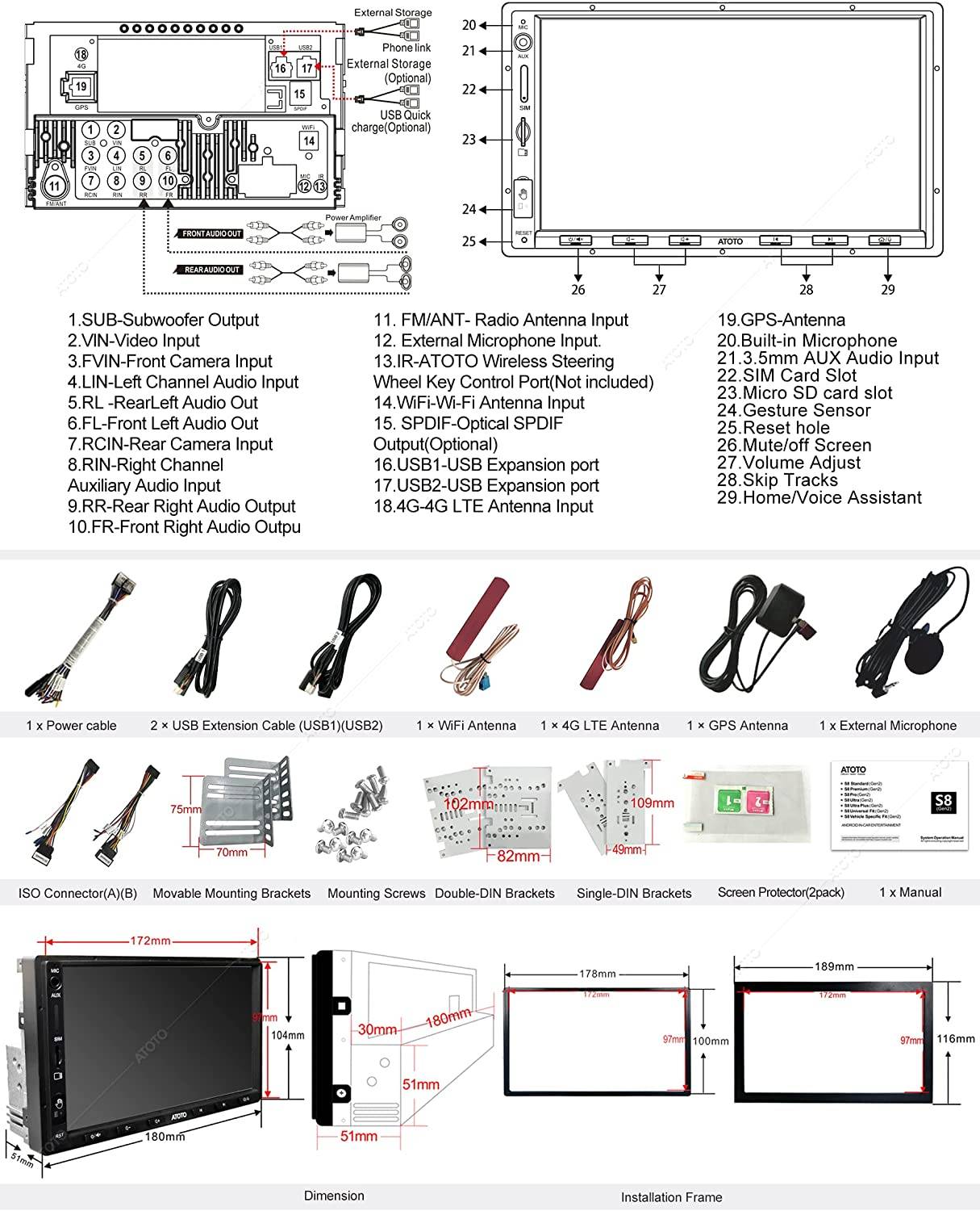

Questo è tutto il necessario che dovreste acquistare:
- Autoradio Android 2 din s8 A6 (PRO) con schermo da 7 pollici.
Questo è quello che trovate con la s8 ultra ma comprando la A6 o la standard siamo sempre la:

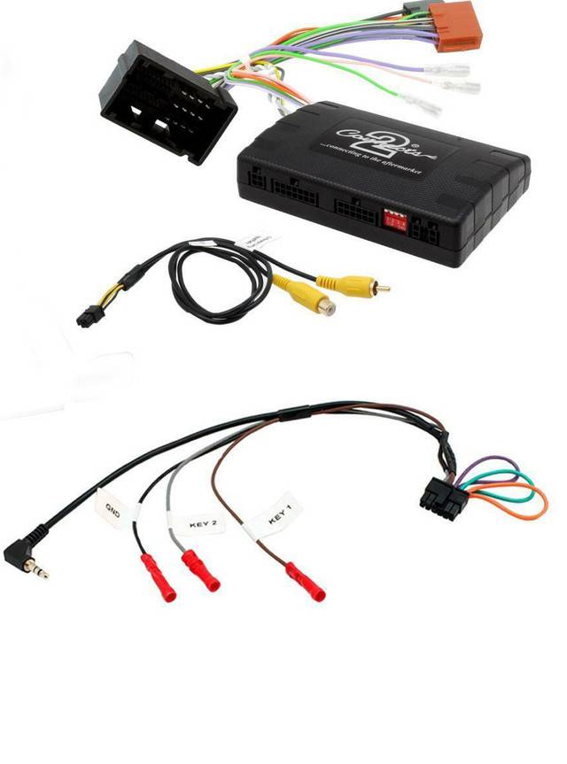

La centralina Connects 2 CTUAR01 per mantenere i comandi al volante, il dna e le altre cose che avete sull'Uconnect, compresa la schermata dei sensori di parcheggio.
Qua trovate il manuale.

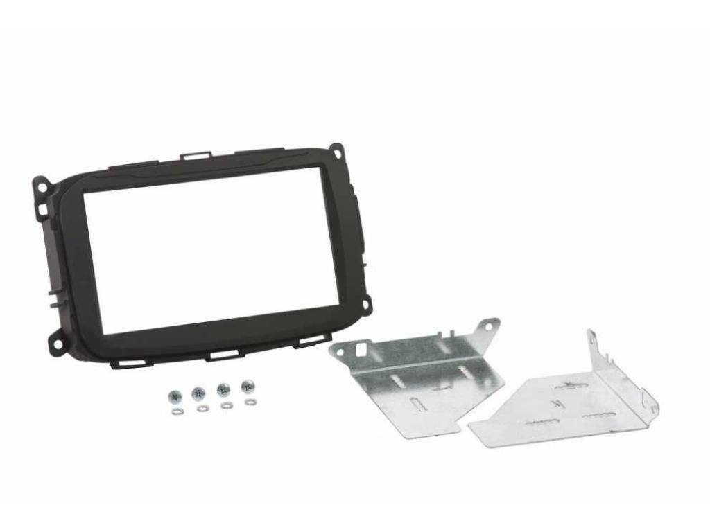

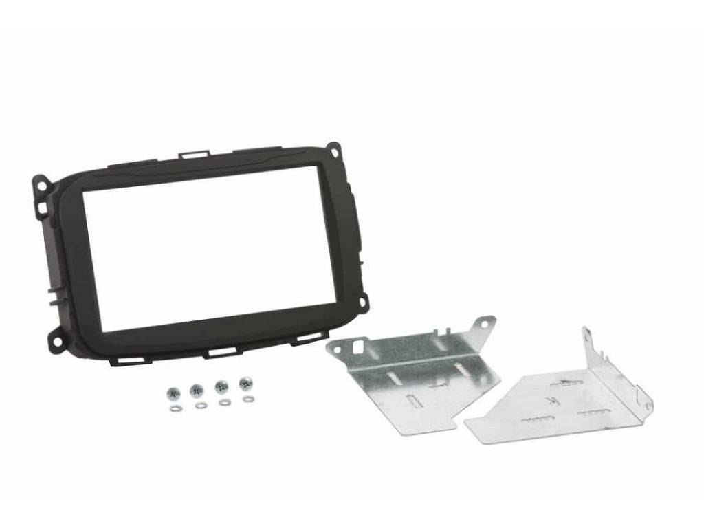

La mascherina 2DIN per Alfa Romeo Giulietta. Ne esistono diversi modelli in commercio di diverse aziende ma quella che reputo migliore, che mantiene il design originale, si integra meglio e tra le altre cose costa pure meno è quella ALPINE APF-F10011-AR

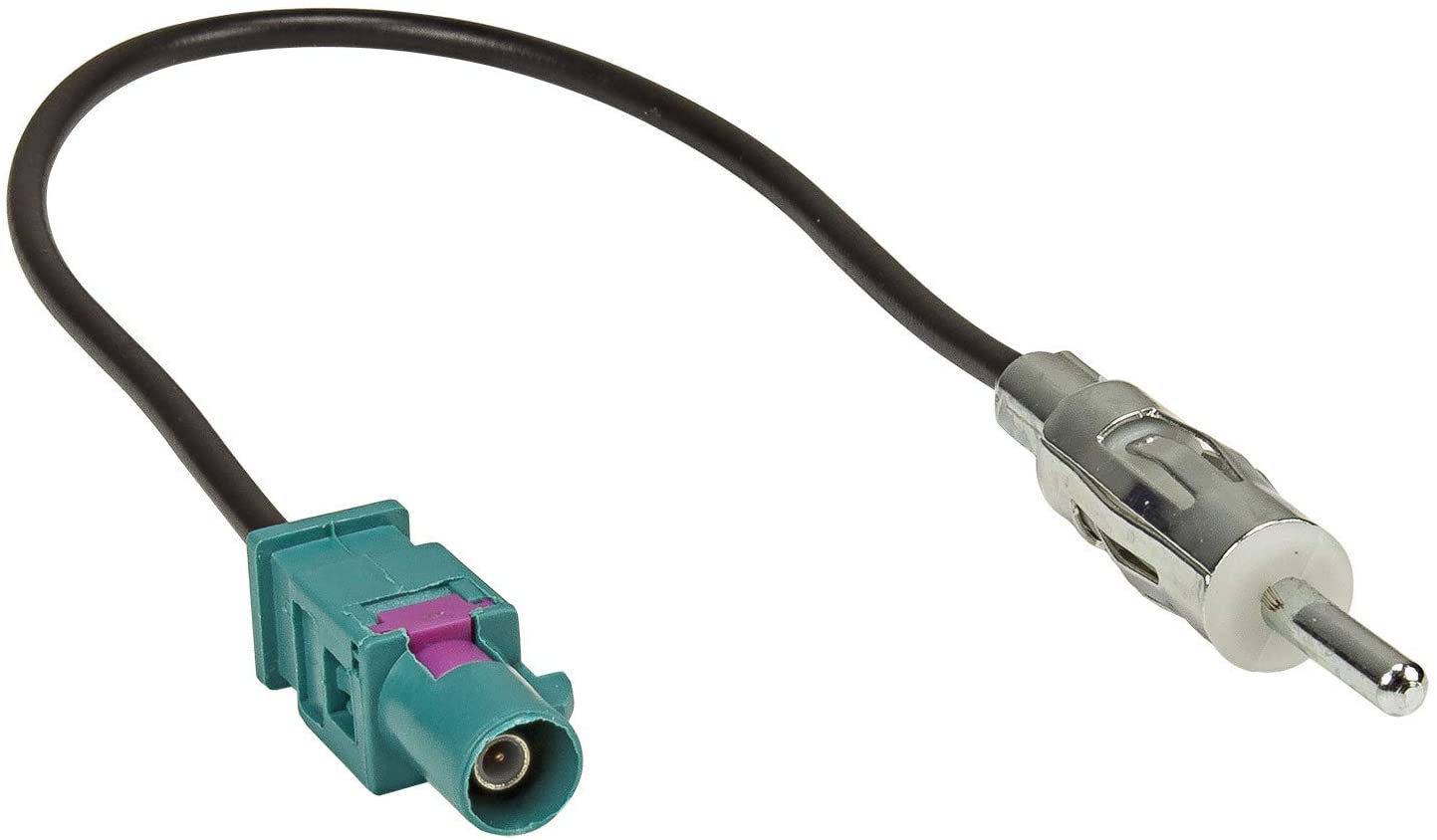

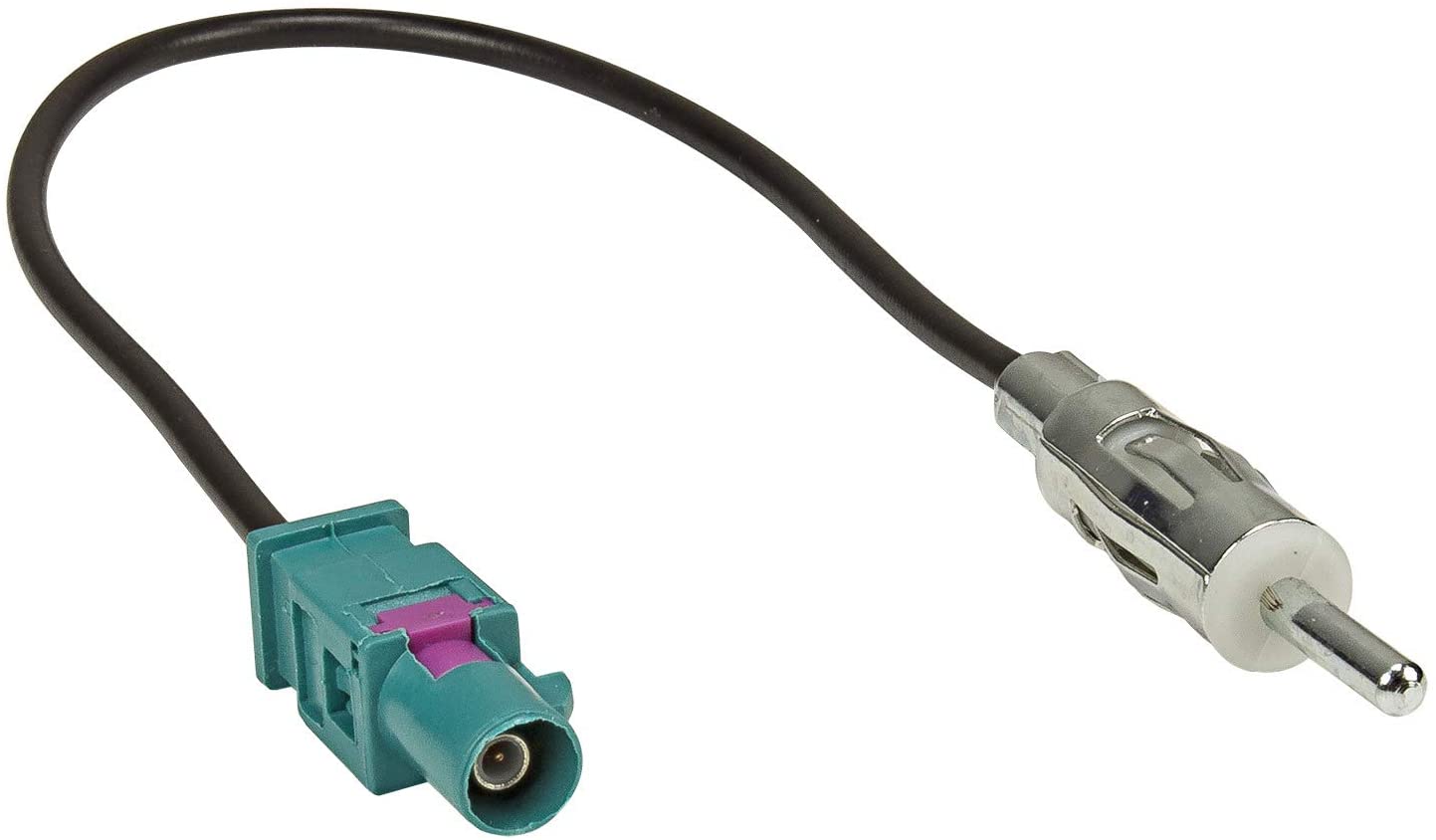

Il cavetto per l'antenna Fakra/Din
di cui però consiglio di comprare quello amplificato che nel cavo ha un salsiciotto e un altro cavetto, che è quello di alimentazione che serve proprio per l'amplificazione del segnale. MA RIPETO e' un di più, cambia poco. Però essendo il costo identico e trattandosi solo di collegare un filo in più...tanto vale..

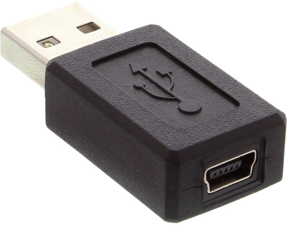

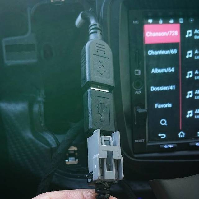

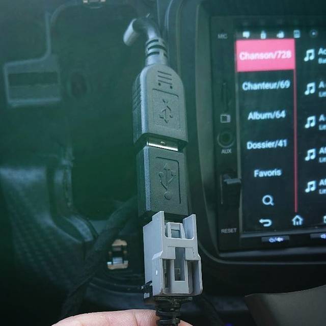

Per recuperare invece la porta usb in basso occorre un piccolo adattatore da usb maschio a mini usb femmina

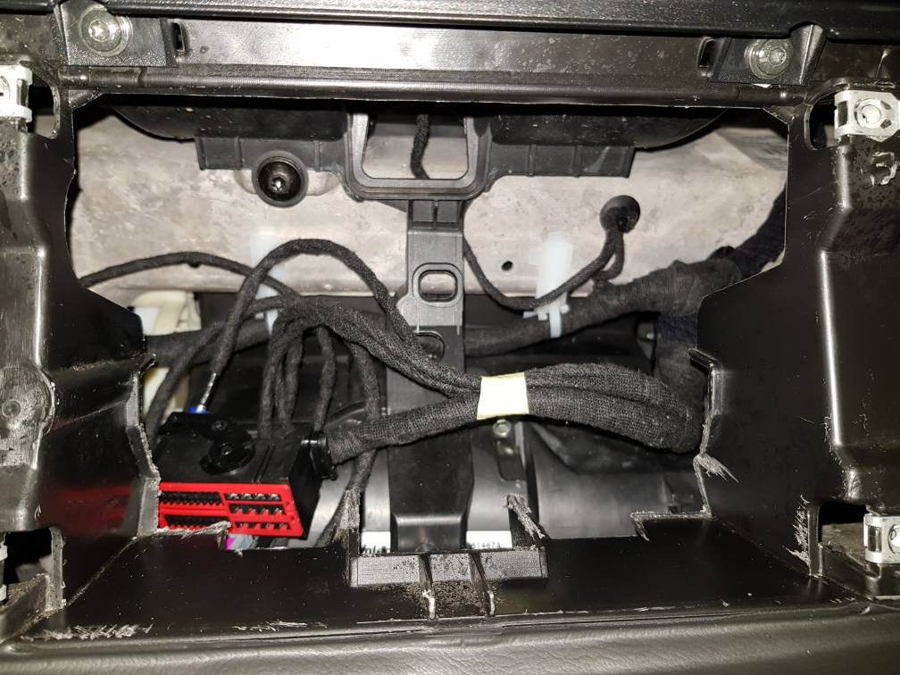

INSTALLAZIONE:
Qui cito anche @Erpicchiu che è stato nel mio caso davvero prezioso anche fornendo delle immagini che vi allego in calce. E RINGRAZIO pure gli amici di Shop 2k srl/ G.M. Production che mi hanno fornito altre dritte nonchè un piccolo manuale davvero fondamentale

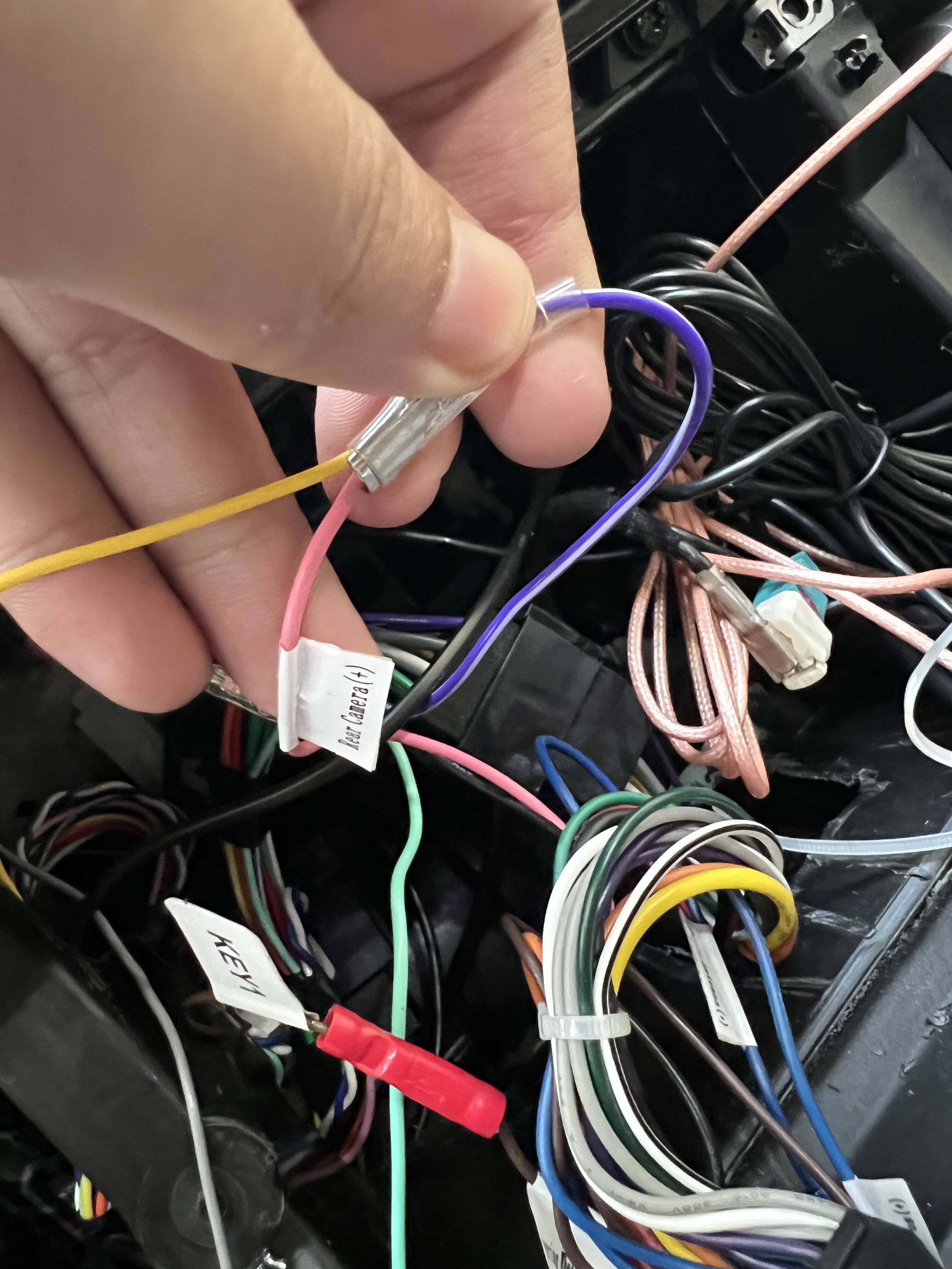

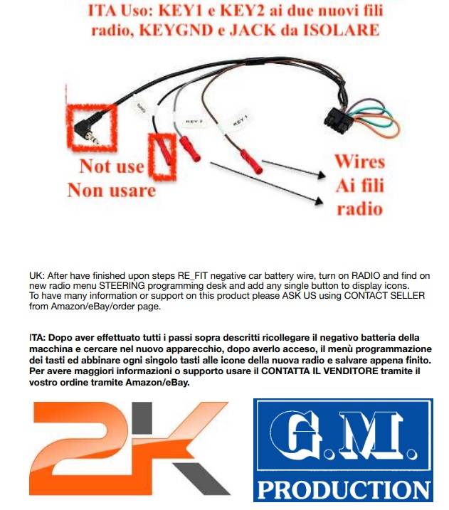

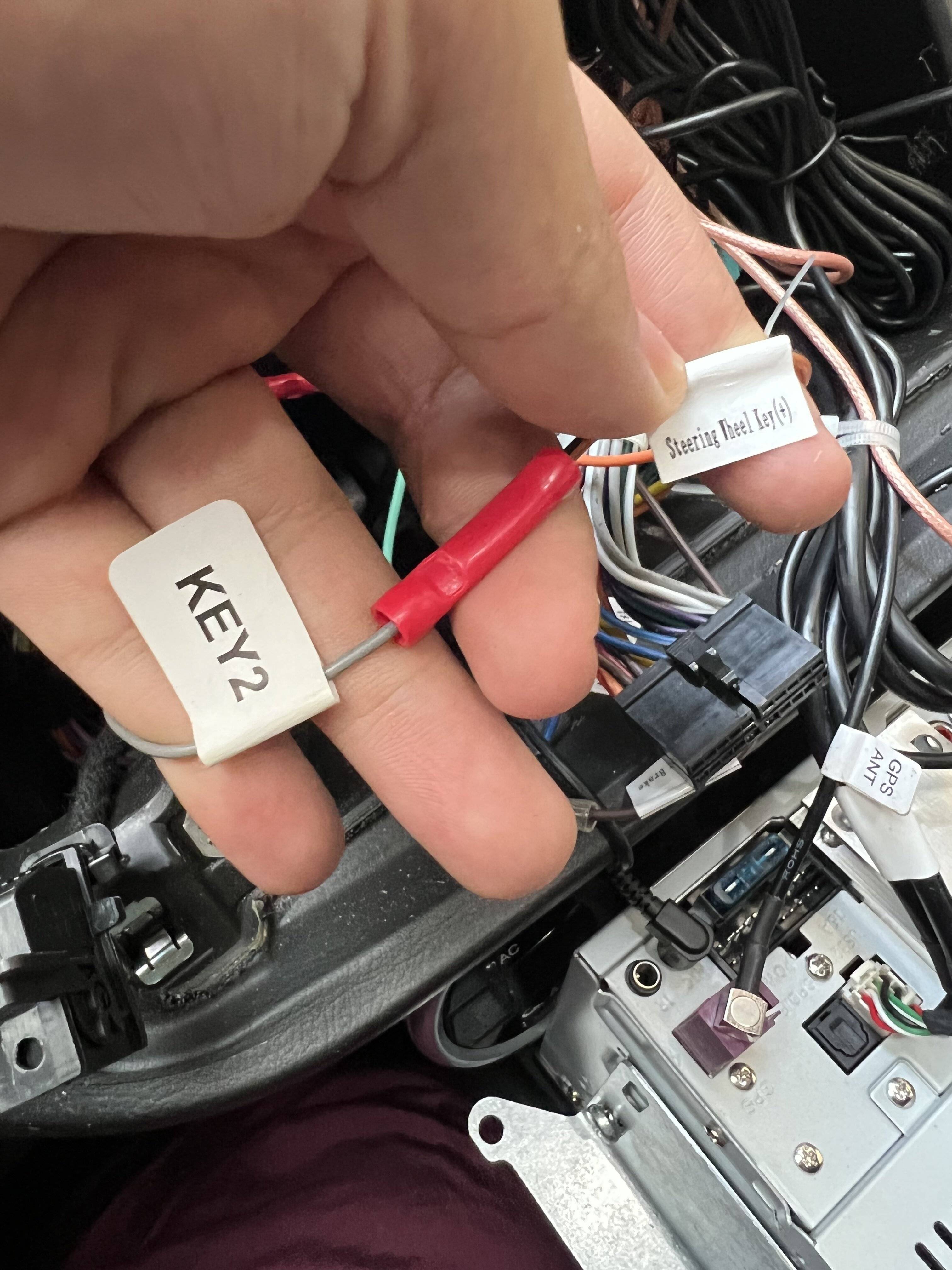

per prima cosa durante la rimozione, connessione e raccordo dei fili vi consiglio caldamente di RIMUOVERE il NEGATIVO della batteria della macchina per evitare CORTOCIRCUITI o problematiche elettriche.

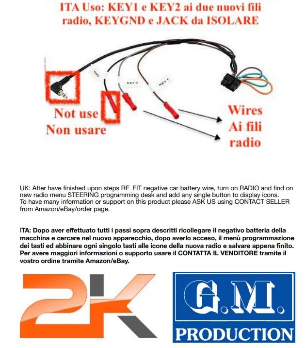

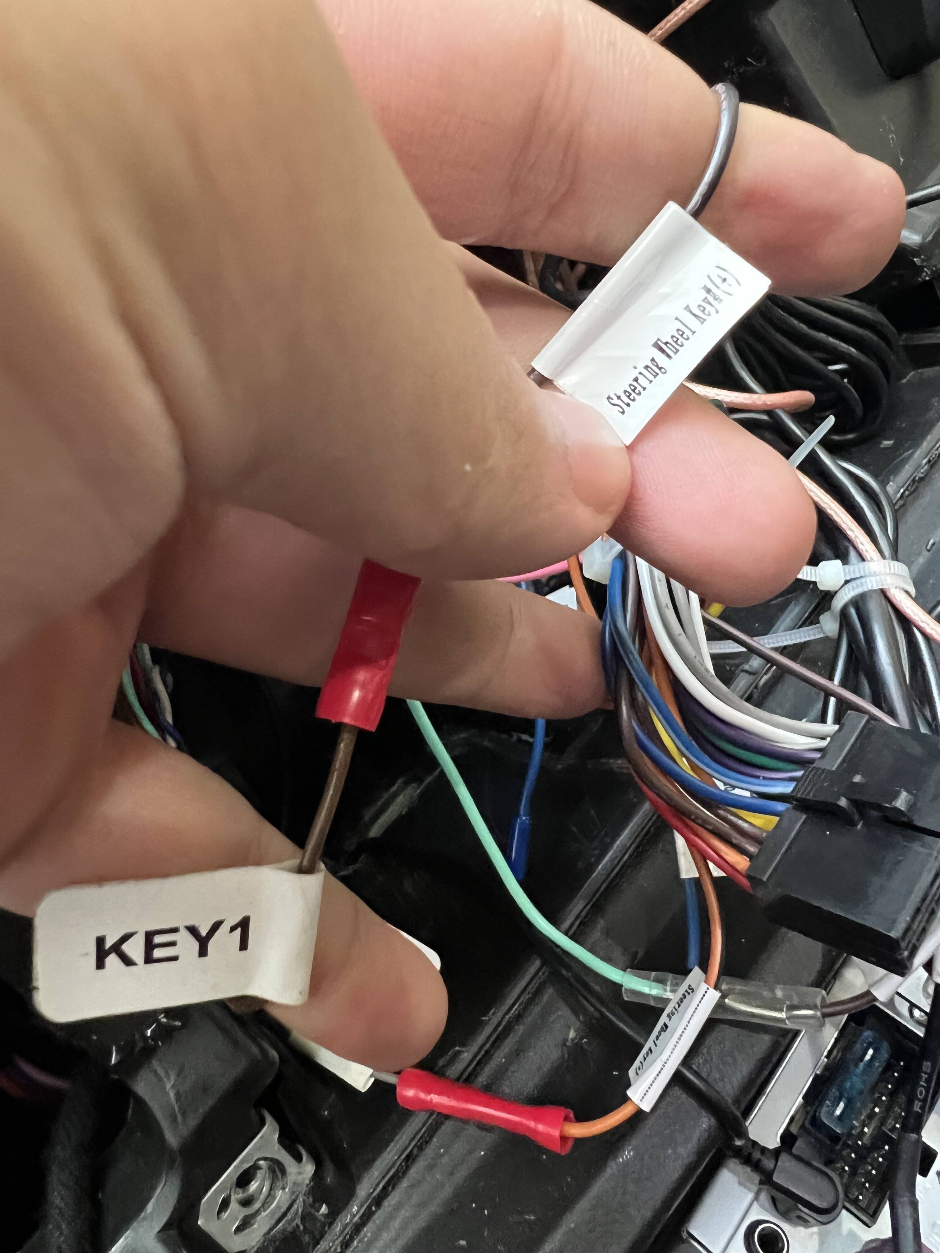

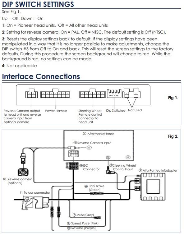

-Nel connettore della centralina CTUAR01 trovate un filo giallo che DEVE corrispondere a quello GIallo dell'ATOTO.

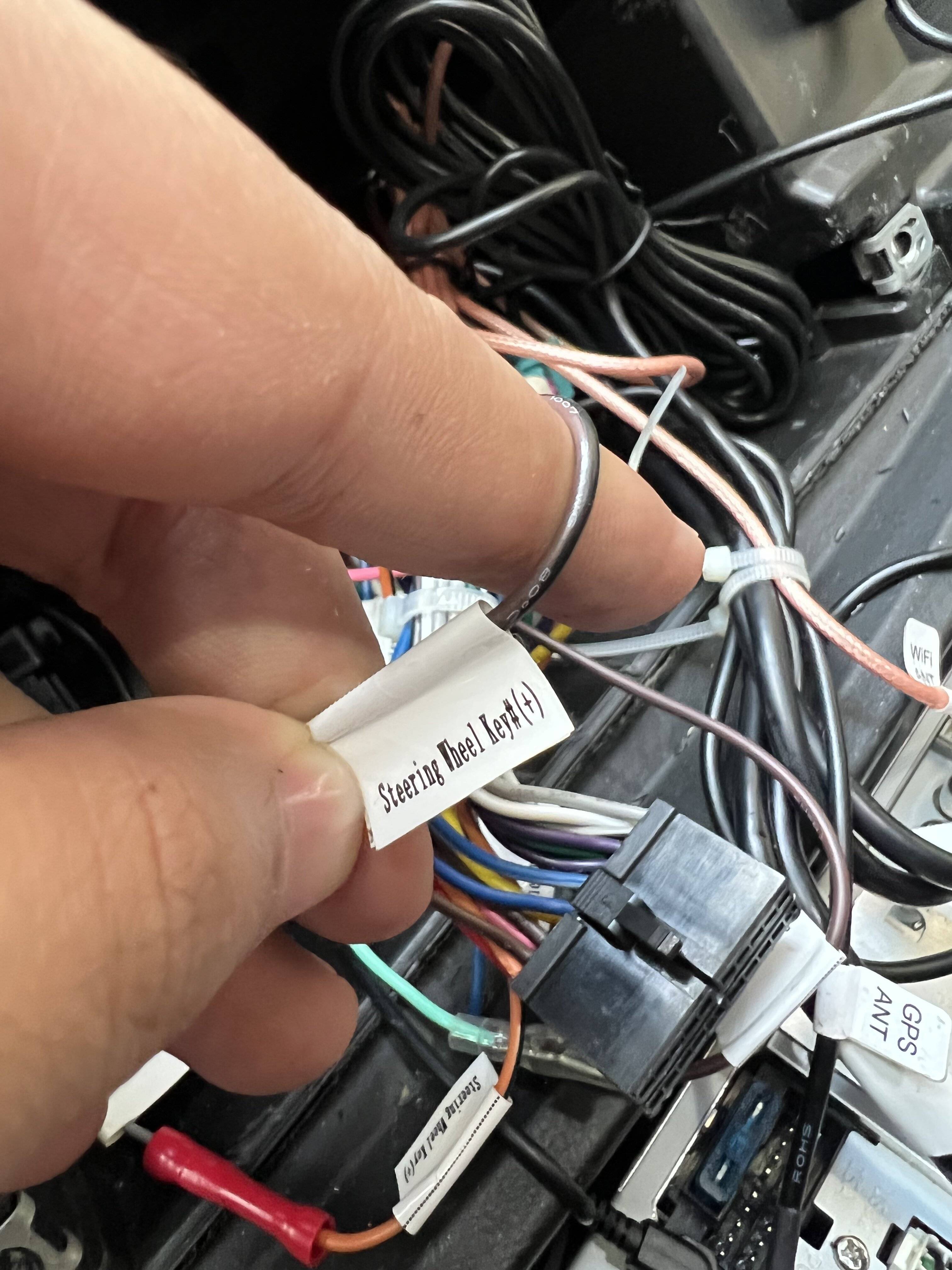

- La nuova radio dovrebbe avere o solo un filo (quindi solo KEY!) o 2 fili a cui collegare KEY1 e KEY2, bastano solo questi due fili per collegare la centralina dtuar01 all'ATOTO, il resto si isola.

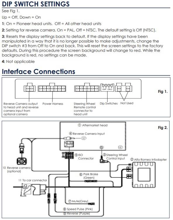

Sulla centralina CTUAR01 ci sono poi i DIP switches. SOLO Il primo va su abbassato (ON) tutti gli altri devono stare alti (OFF)

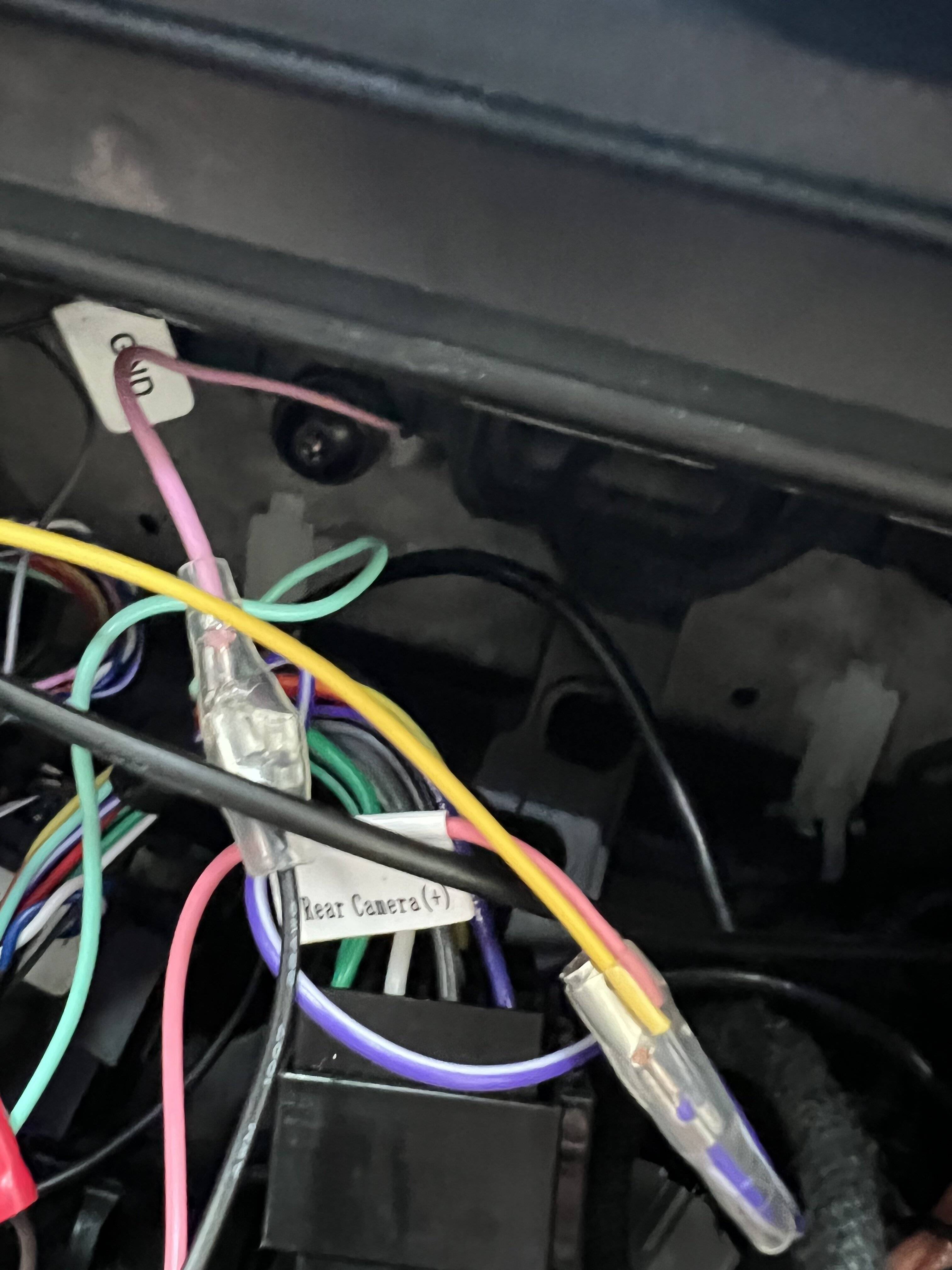

I vari GND devono essere collegati tutti a massa, per non sbagliare potreste pure collegarli a un bullone del telaio.

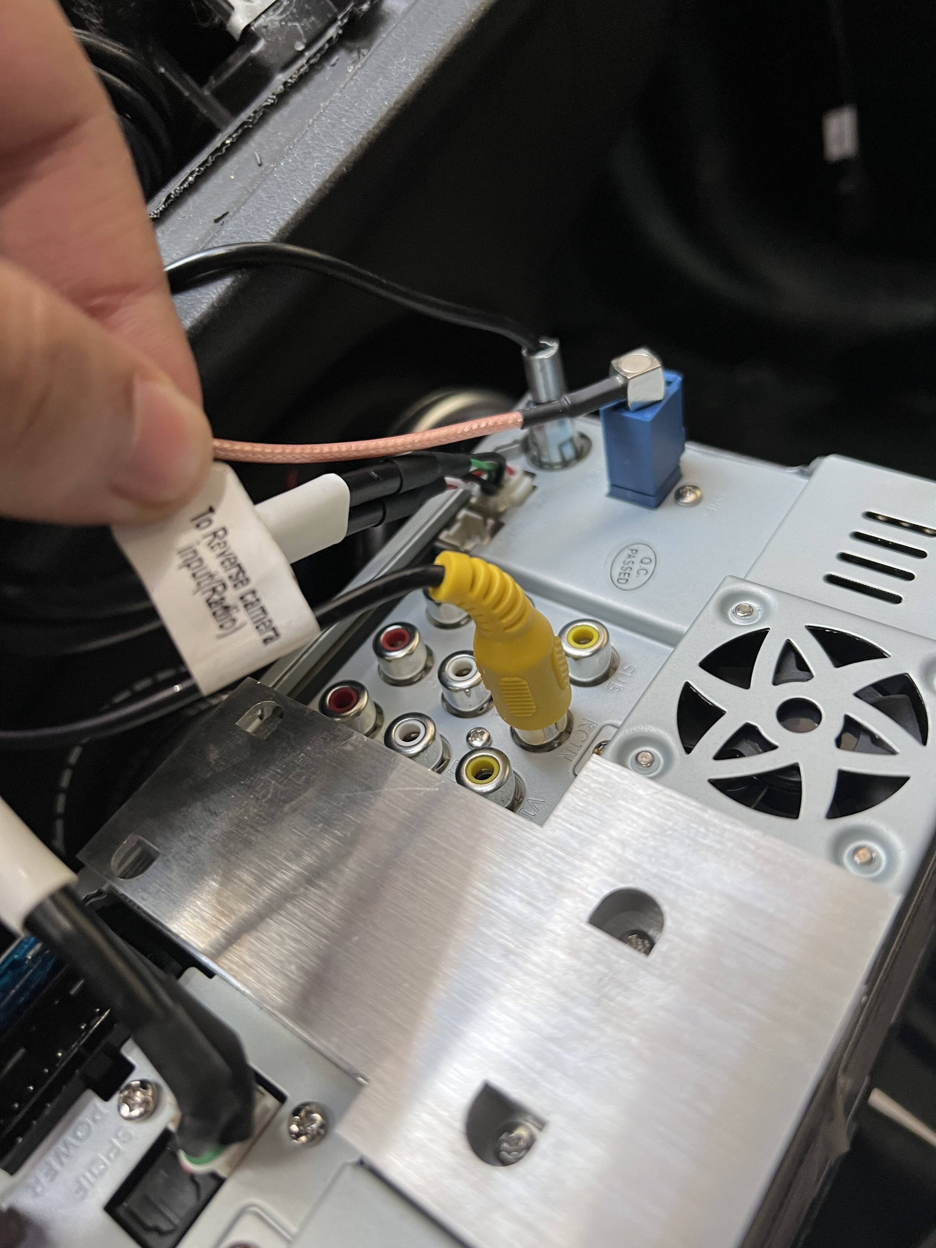

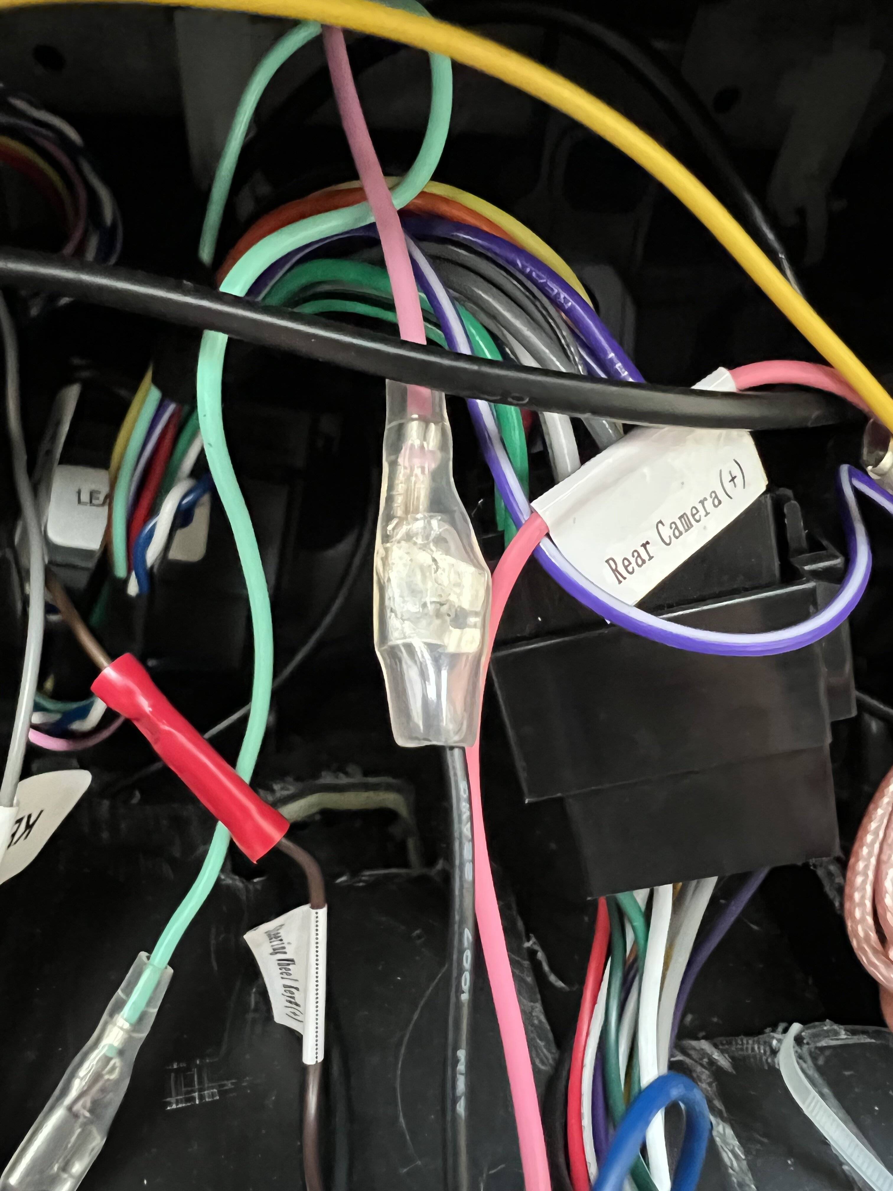

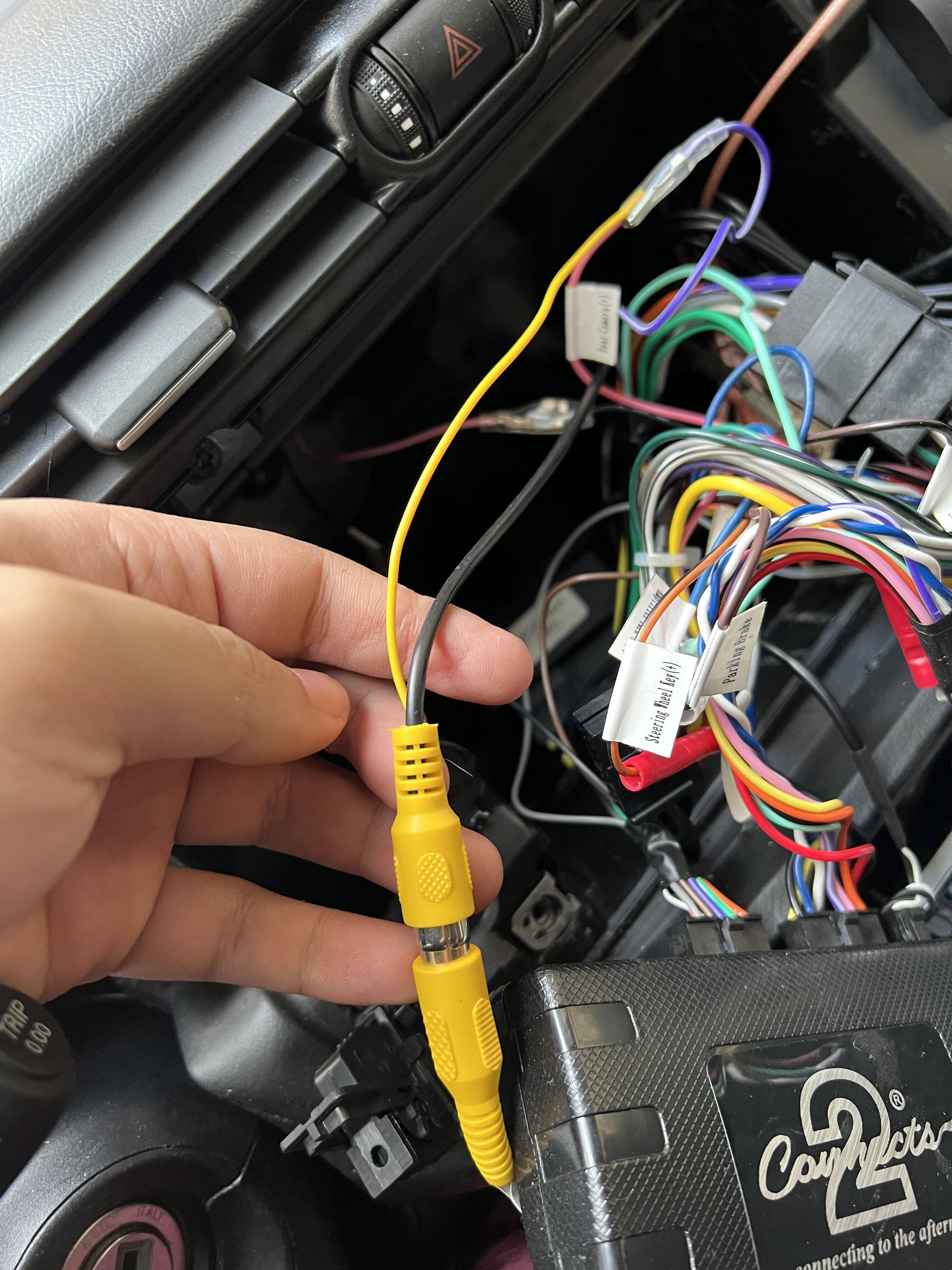

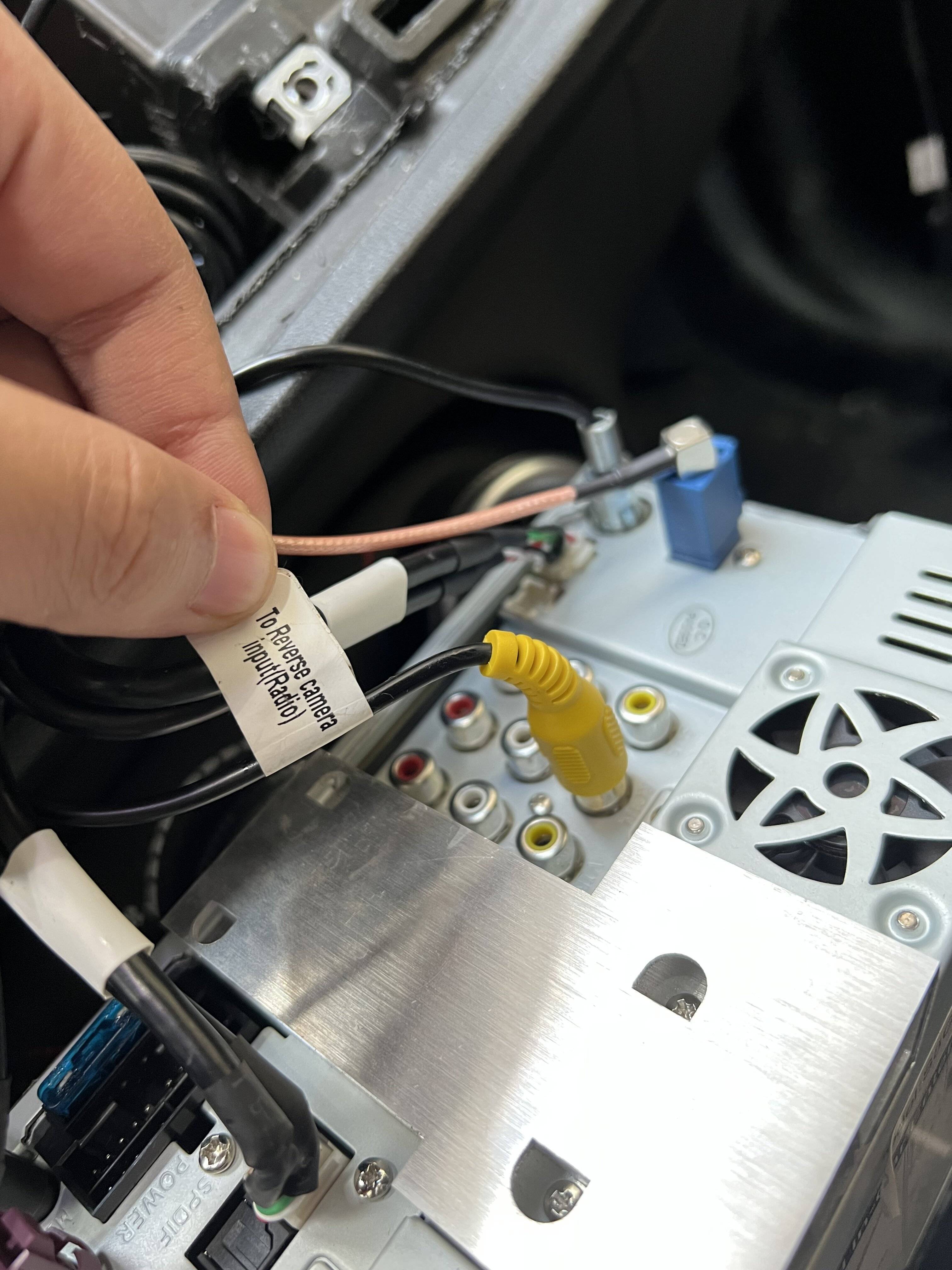

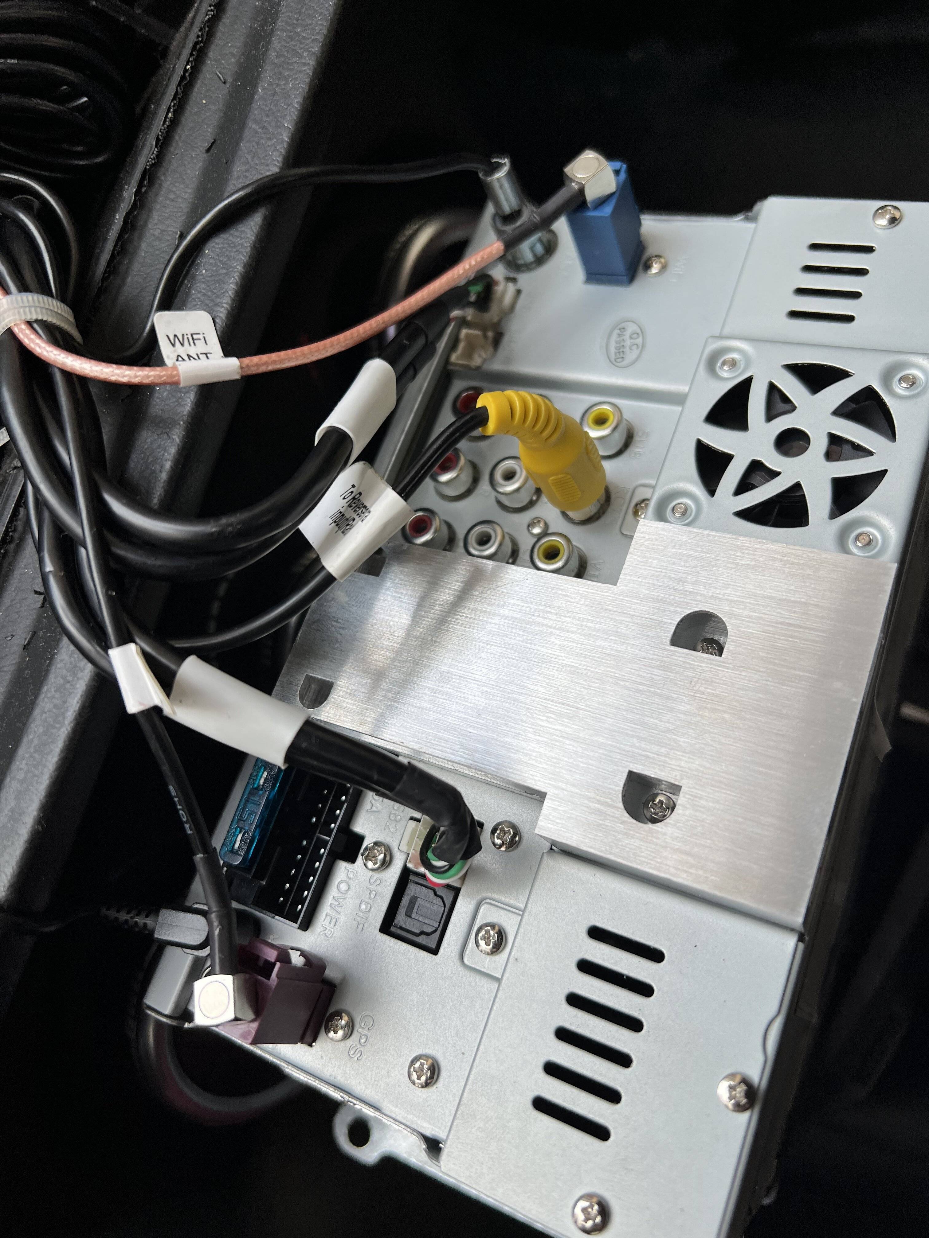

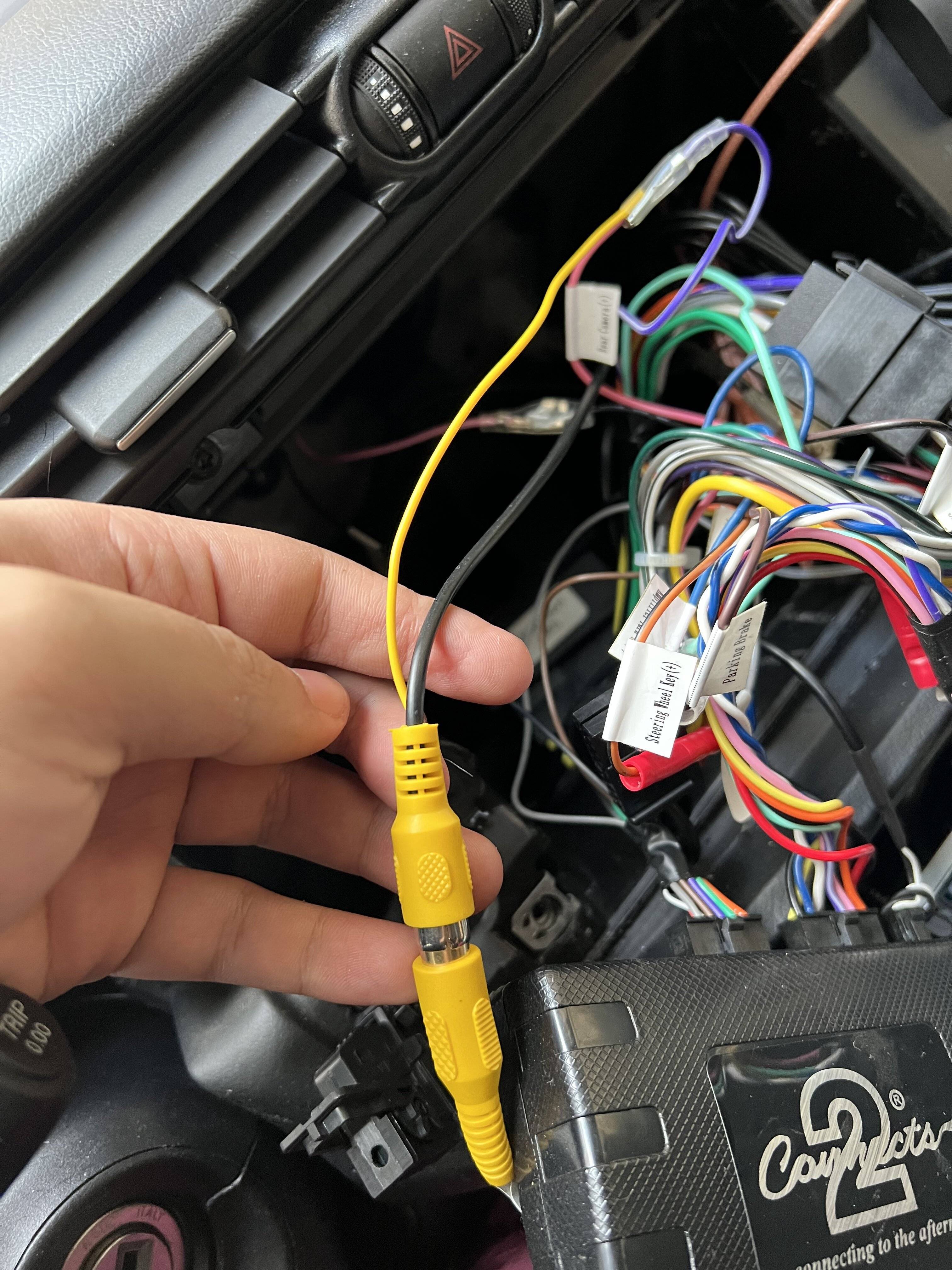

Collegare l’rca del reverse al RCIN dell’autoradio anche se non si ha la retrocamera.
Se installate anche la retrocamera, utilizzare il cavetto posto insieme al rca giallo per prendere l’alimentazione e nodarlo con il cavo rosa rear camera e cavetto viola-bianco per l’alimentazione.
Importante sempre per la retrocamera, utilizzare il cavetto ground posto dall’altro lato del cablaggio retrocamera, in fondo al veicolo e collegarlo ad un bullone sul telaio.
Il cavetto della retrocamera va comunque collegato altrimenti non vi funzioneranno i comandi al volante e altre cose.
Questo in foto (l'ho trovata sul forum qui ma non ricordo chi l'ha postata, lo ringraziamo comunque) è il collegamento che va fatto con l'adattatore USB per mantenere la porta usb originale.

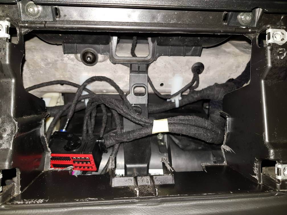

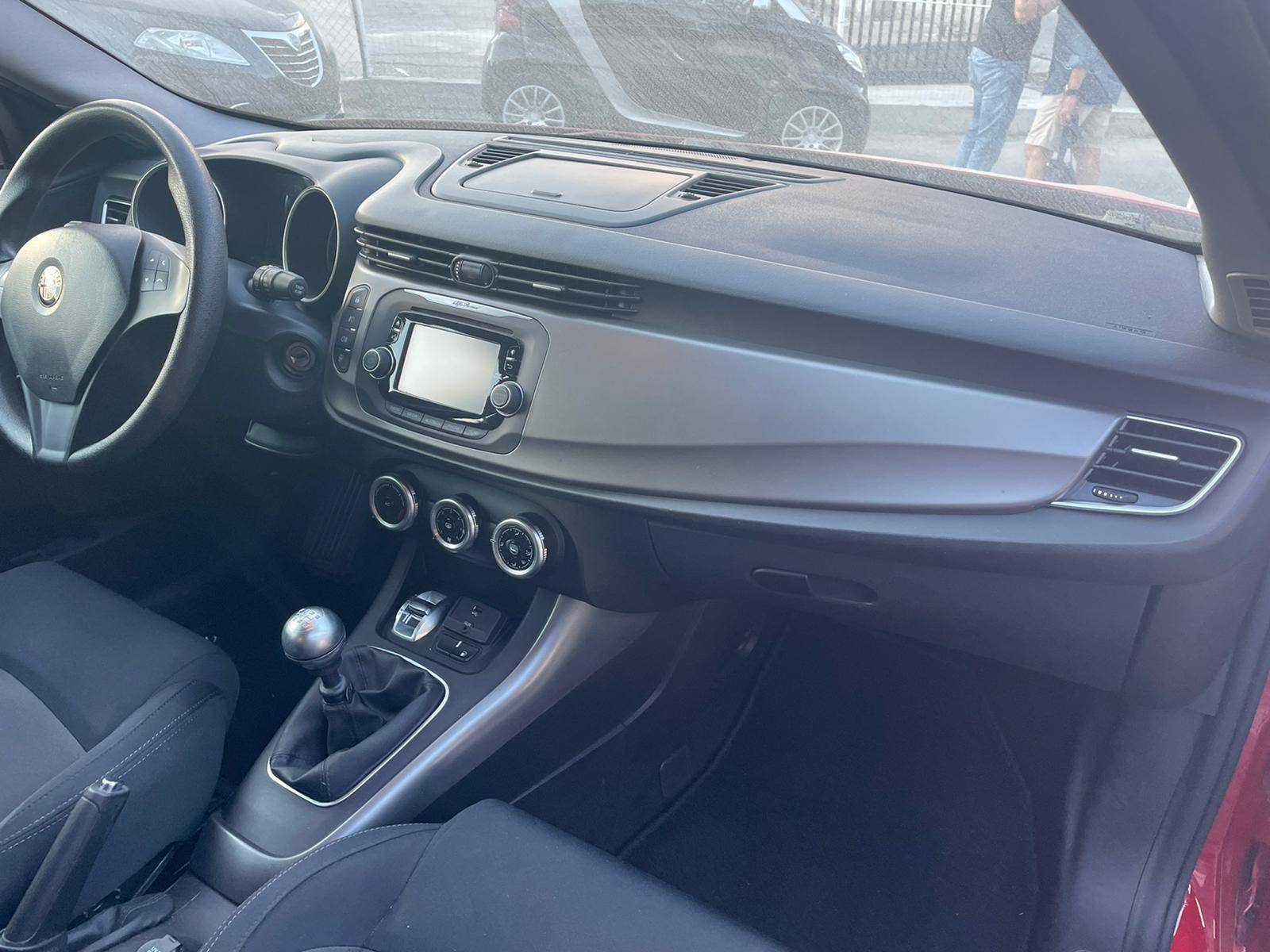

Smontando l'Uconnect trovate un cavo che termina con un MINI USB maschio, lo collegate all'adattatore e poi questo lo collegate ad una porta USB dell'Atoto. Per comodità di utilizzo vi suggerisco di collegarla all'usb Quick charge dell'Atoto se avete scelto un modello che la ha. Così quando dovete caricare il telefono potete usare la porta usb originale della Giulietta.
Alcuni accorgimenti che suggerisco.
Potrebbe essere necessario dover tagliare la plastica sotto, dietro l'Uconnect soprattutto se montate la Atoto A6 Pro. Non preoccupatevi l'abbiamo fatto tutti. Per la S8 Ultra è un pò più facile visto che è più sottile. Foto postata da @Gabriellino8
Una volta collegata completamente non chiudere con la mascherina, provate a vedere se riuscite a settare i comandi al volante. Per farlo dovete andare nell'app indicata dalla freccia in foto.

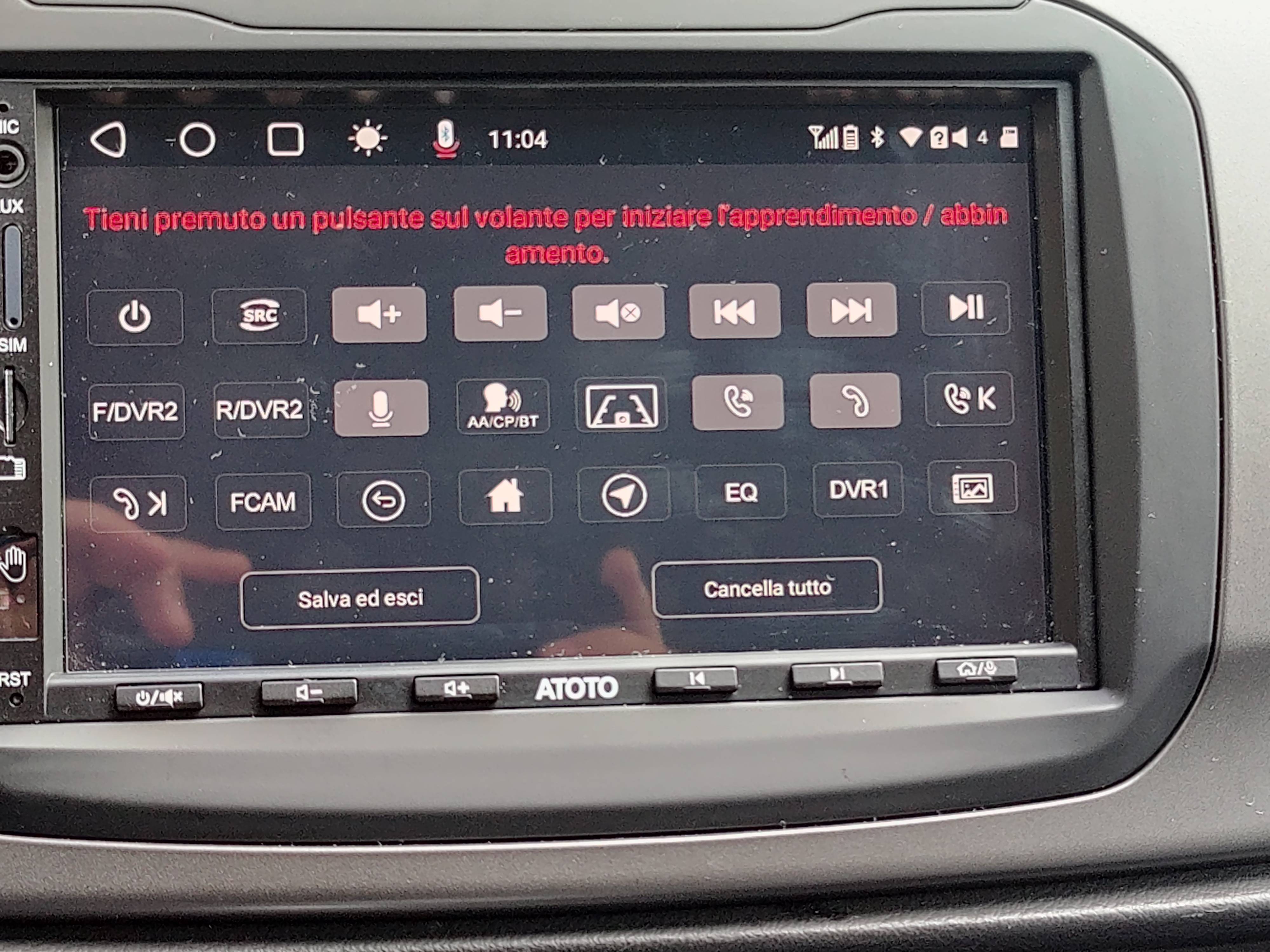

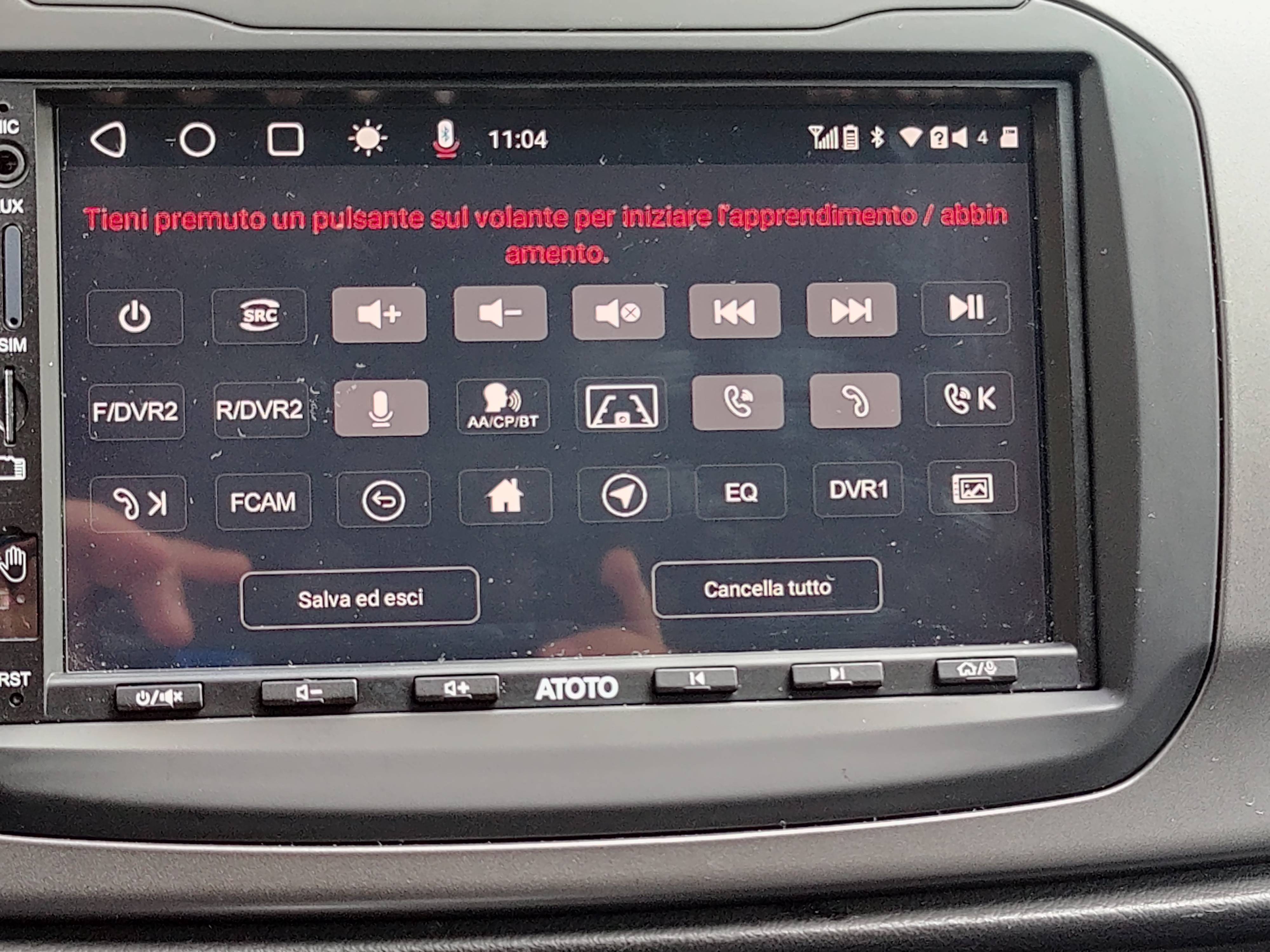

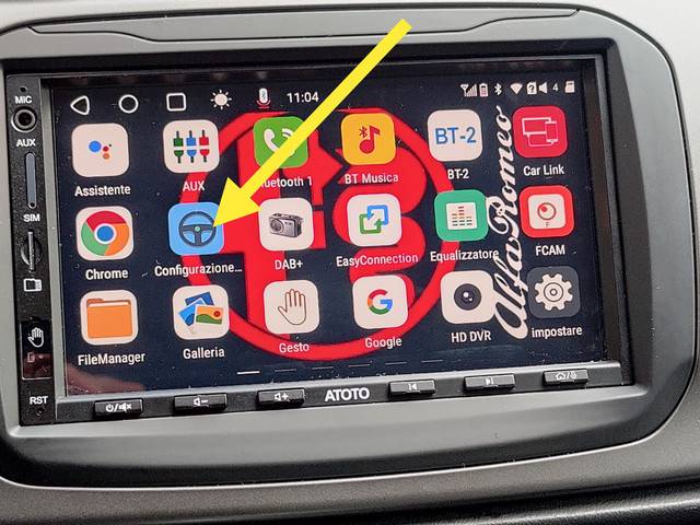

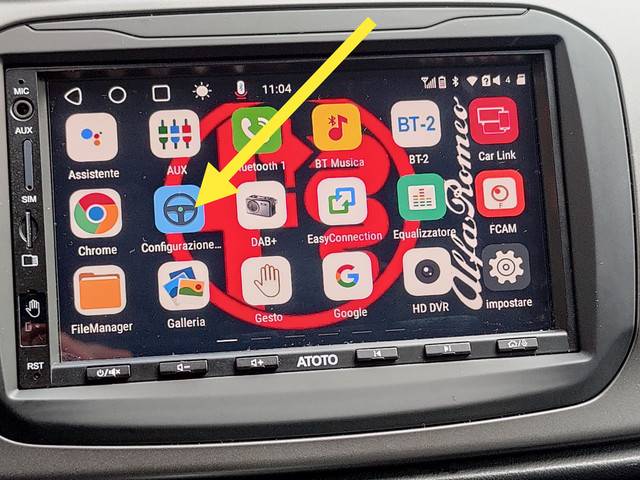

A questo punto impostare i comandi si tratta più di modo che di altro. Una volta entrati nell'app apposita sull'atoto. Bisogna premere il pulsante del volante e poi toccare facendo tap tap sul sul pulsante corrispondente a display.
Iniziate da quelli di sinistra quindi vol + , vol - , mute, microfono, chiamata su, chiamata giù, traccia su e traccia giù.
SE non dovreste riuscirci. Non scoraggiatevi, occorre resettare la CENTRALINA CTUAR01. Per farlo il produttore consiglia di staccare la massa dalla batteria per 15 minuti almeno.
In alternativa, ma non consigliato da loro, potreste spostare il terzo pin giù per un paio di secondi e poi rimetterlo su. Ma nel mio caso lo spostamento di questo pin ho dovuto farlo un paio di volte.
Se non ci riesce a farli tutti occorre fare un colpo di clear all e ricominciare, a un certo punto li prenderà tutti.

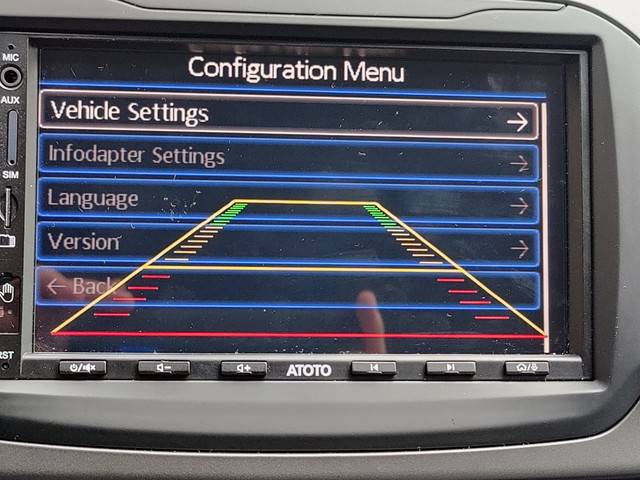

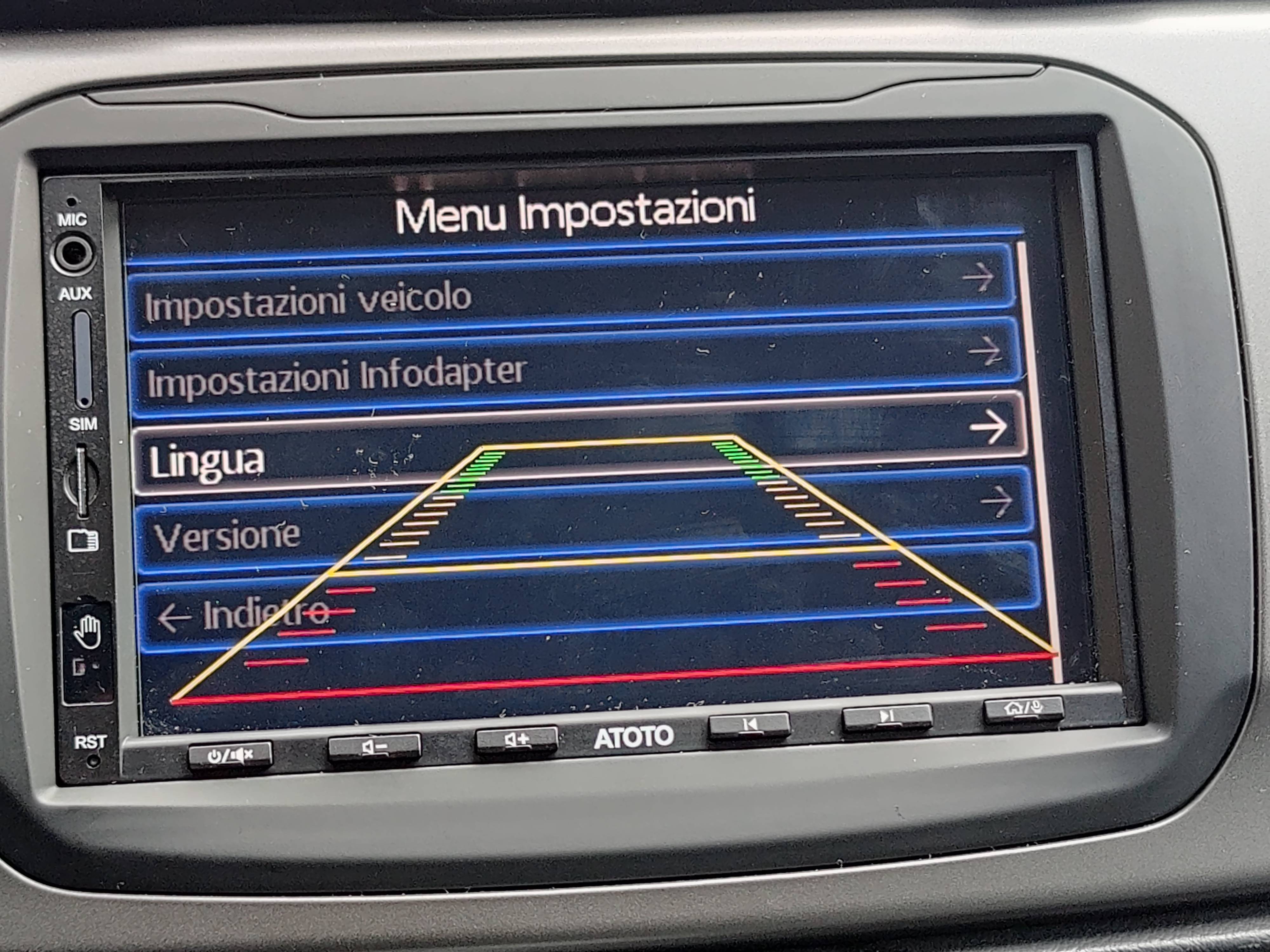

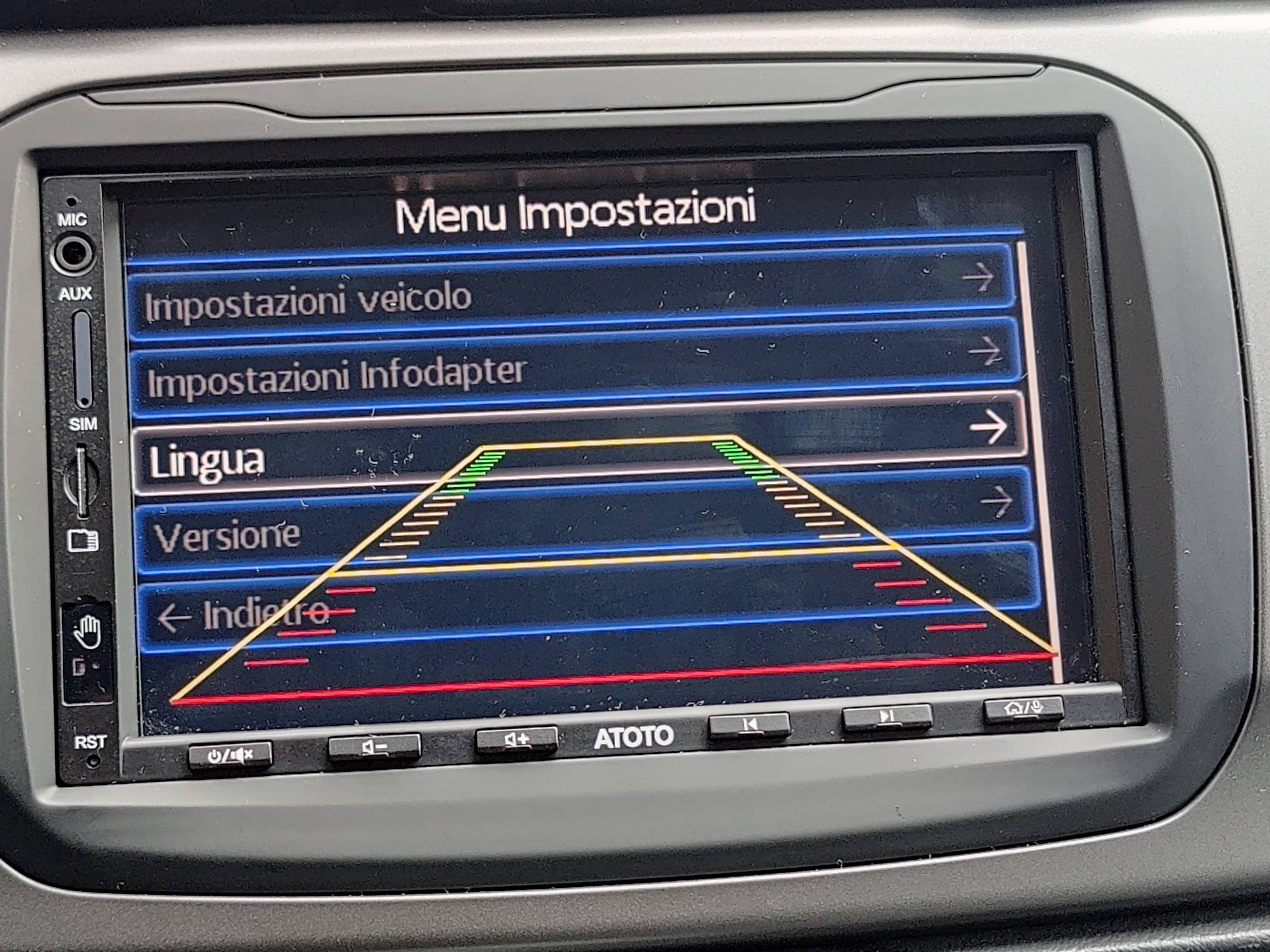

Per quanto riguarda tutte le altre impostazioni tipo ora, data, e altre cose che avevamo tramite l'Uconnect bisogna impostarle nel menù della centralina CTUAR01.

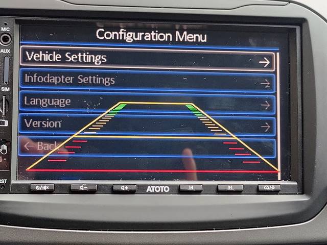

Per entrare nelle impostazioni della CTUAR01 bisogna tenere premuto il pulsante al volante dei comandi vocali fino ad avere questa schermata:
Da qui potrete settare molte cose. Nella mia si vedono anche le strisce della retrocamera perchè ho scelto che appaiano quando innesto la retro e a quanto pare di conseguenza si vedono anche quando entro in questo menù.
Per navigare in questo menù NON funziona il touchscreen ma ci si sposta tramite le frecce dei comandi al volante della Giulietta e si seleziona con il tasto dei comandi vocali.
Vi consiglio per prima cosa di settare la lingua in Italiano.

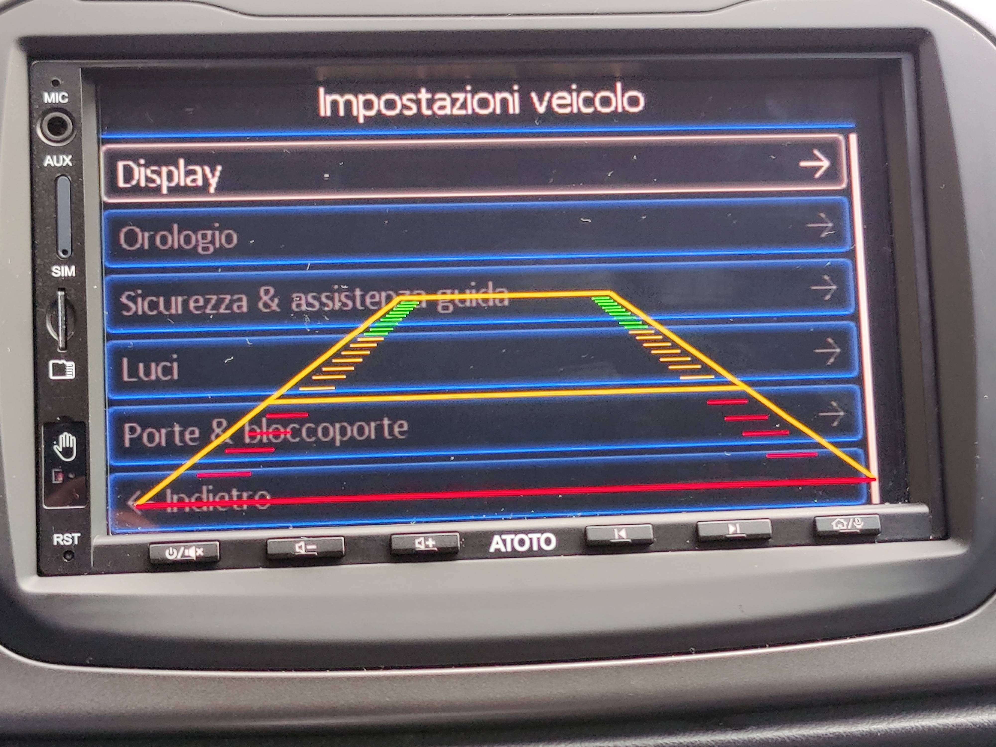

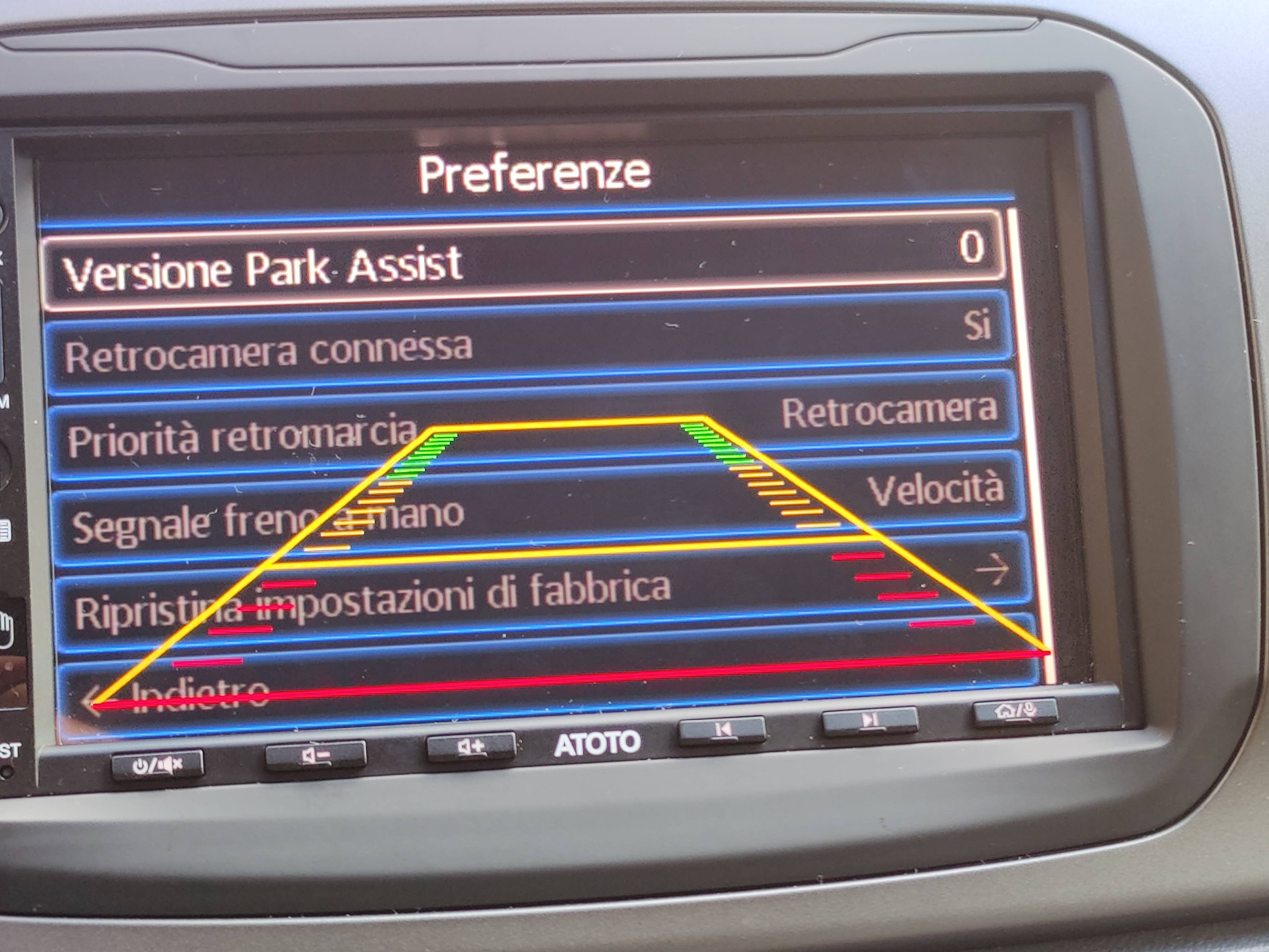

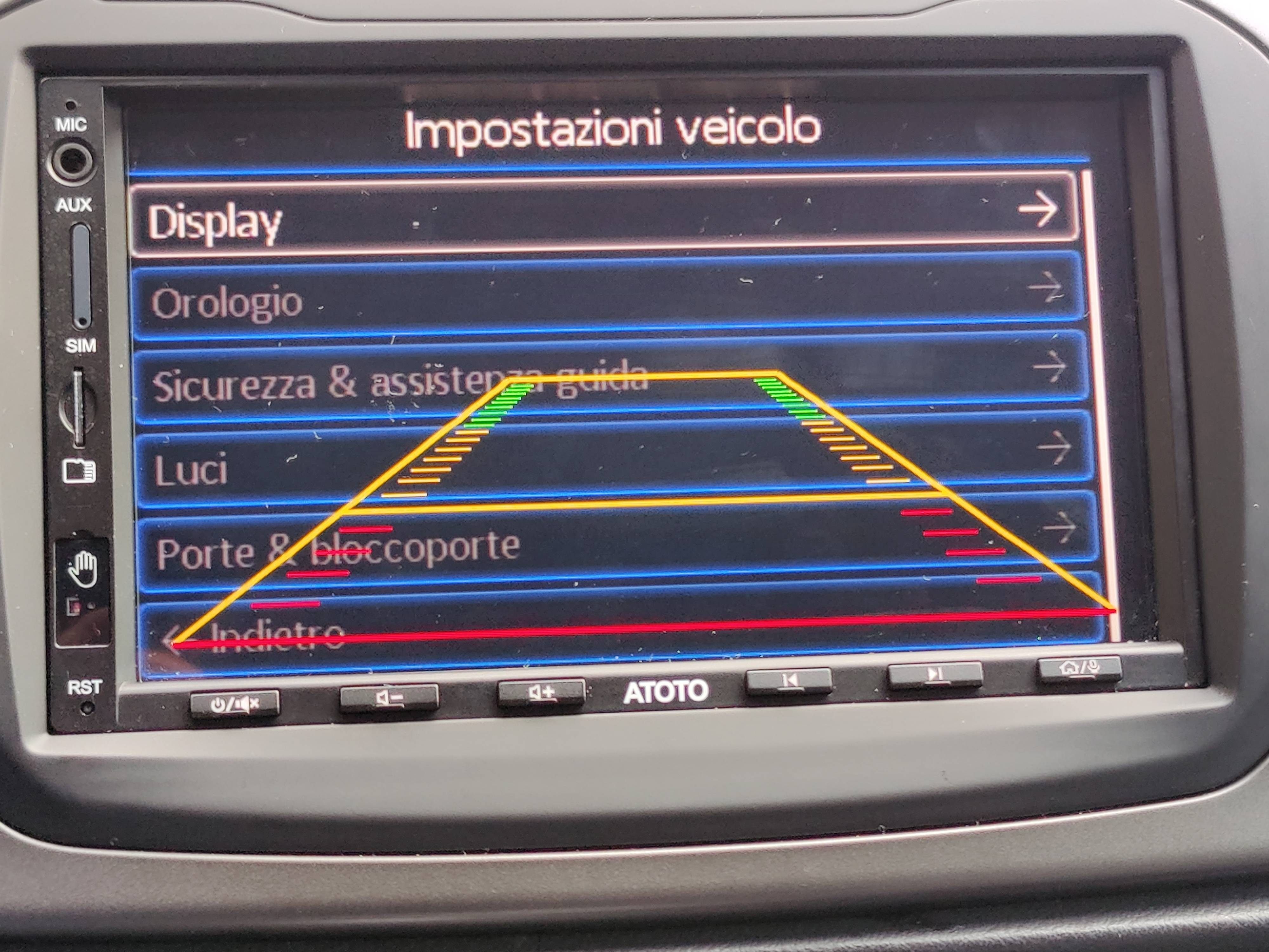

Sotto impostazioni del veicolo
avete questa schermata:
Dove potete impostare il display, l'orologio (e anche la data), le luci etc.

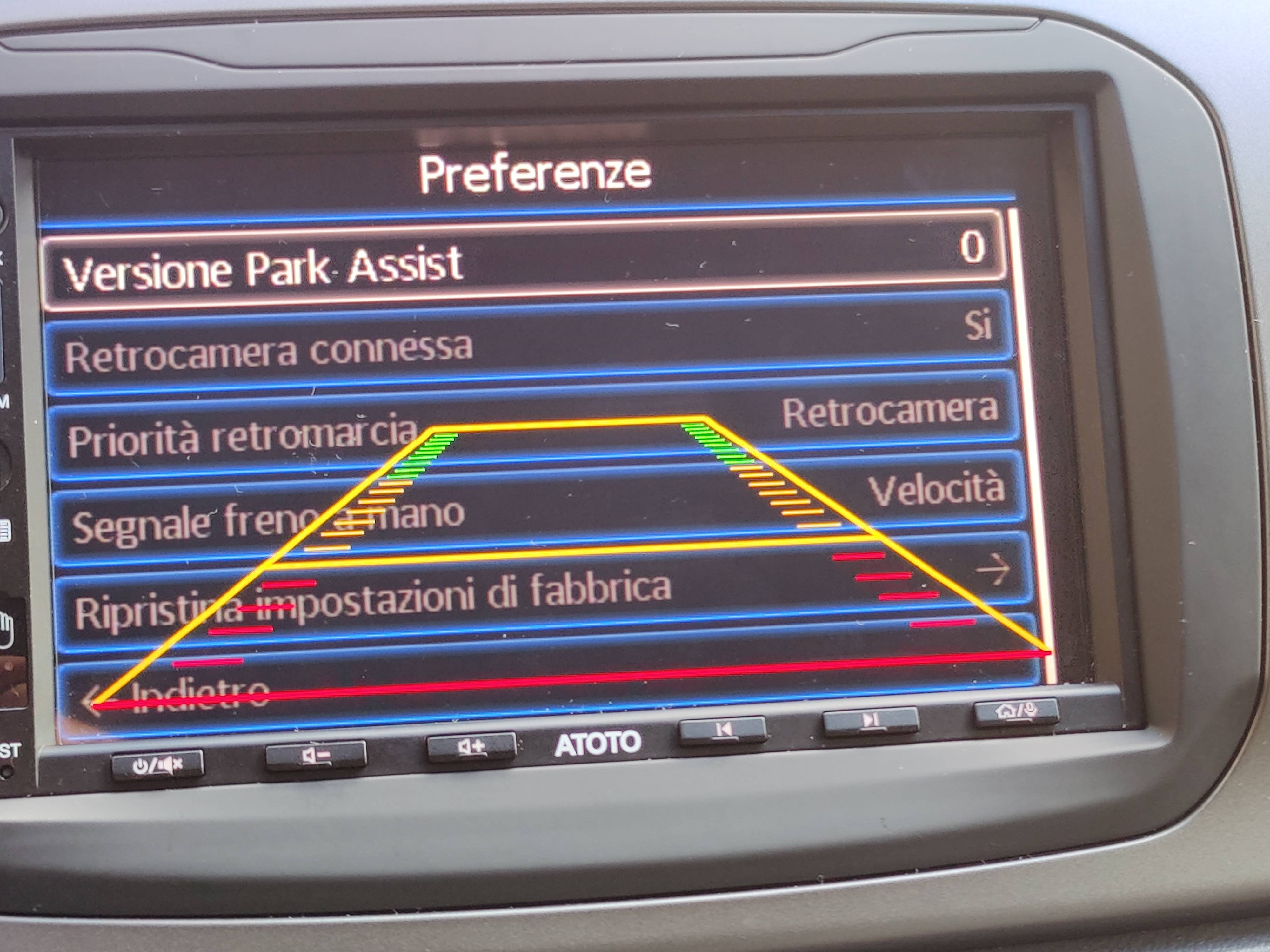

Entrando sicurezza & assistenza guida avrete queste cose da impostare se avete retrocamera e/o sensori di parcheggio:
-In versione Park assist potete scegliere l'immagine da visualizzare quando entrano i sensori di parcheggio
-Retrocamera connessa va settato se avete installato la retrocamera su si altrimenti su no (OVVIAMENTE)
-In priorità retromarcia dovete scegliere cosa vi interessa visualizzare quando azionate la retromarcia, se la camera o i sensori di parcheggio.

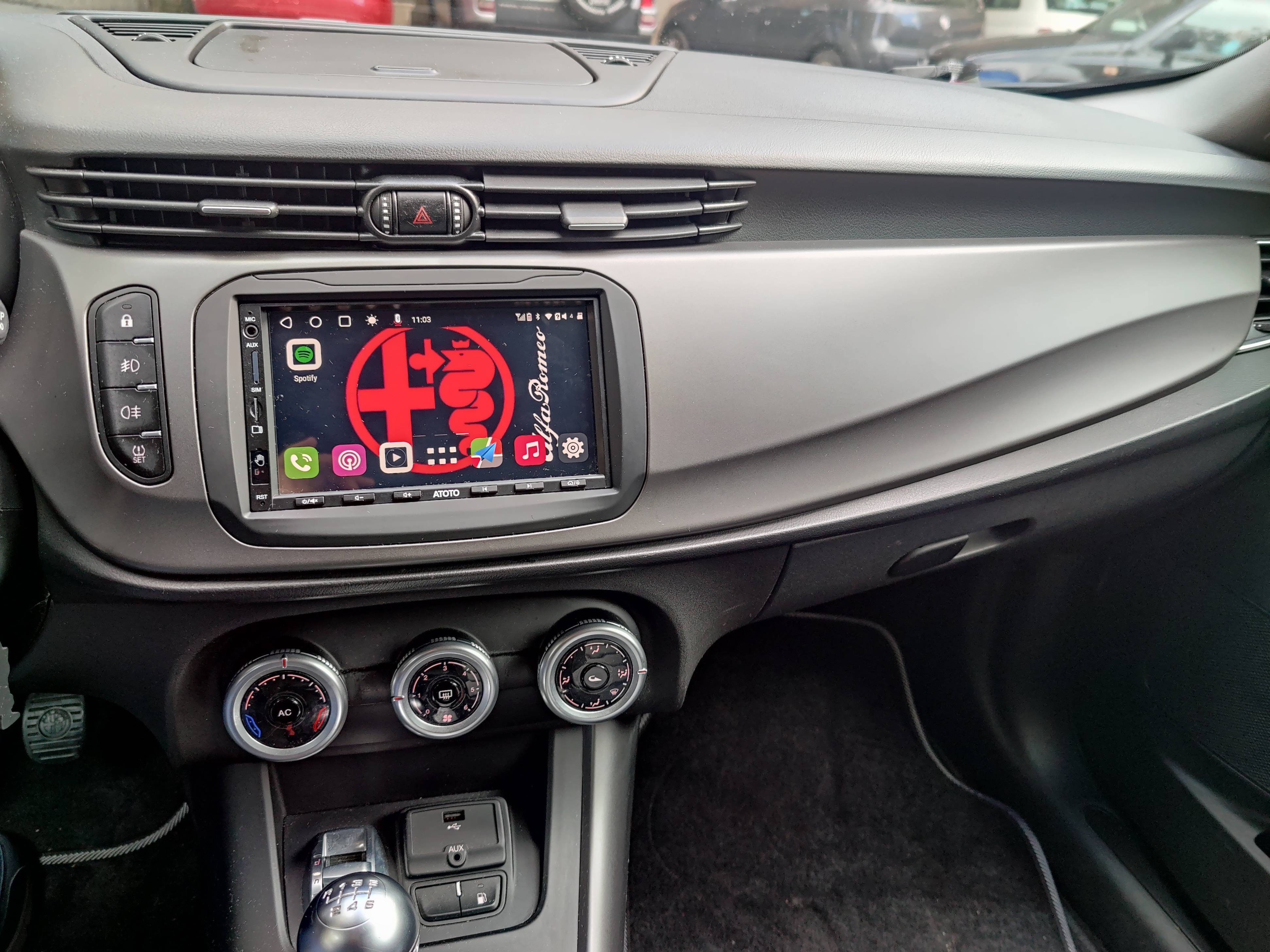

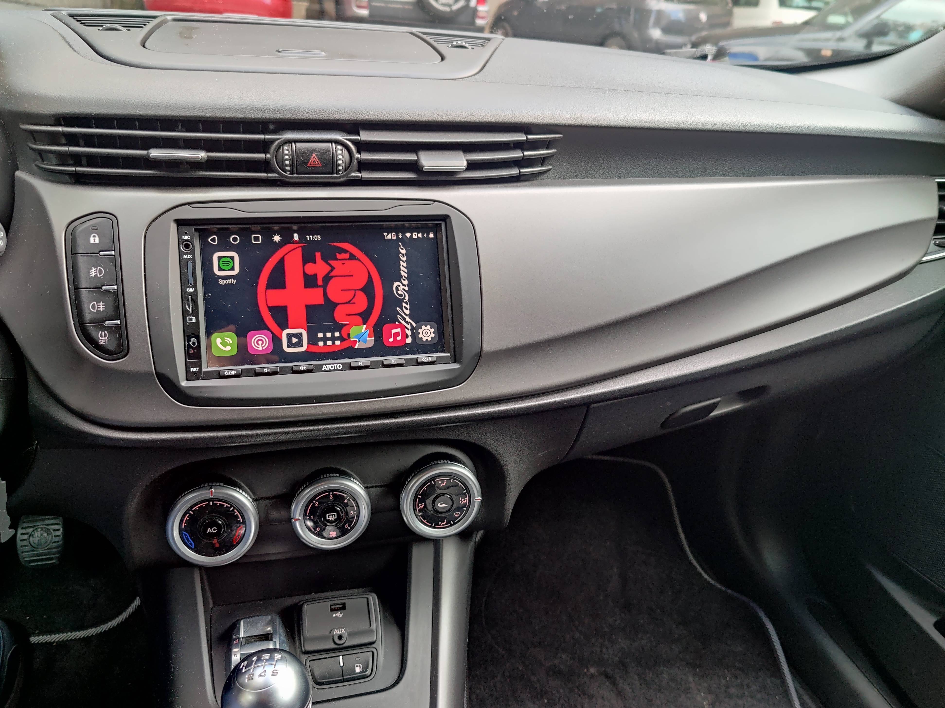

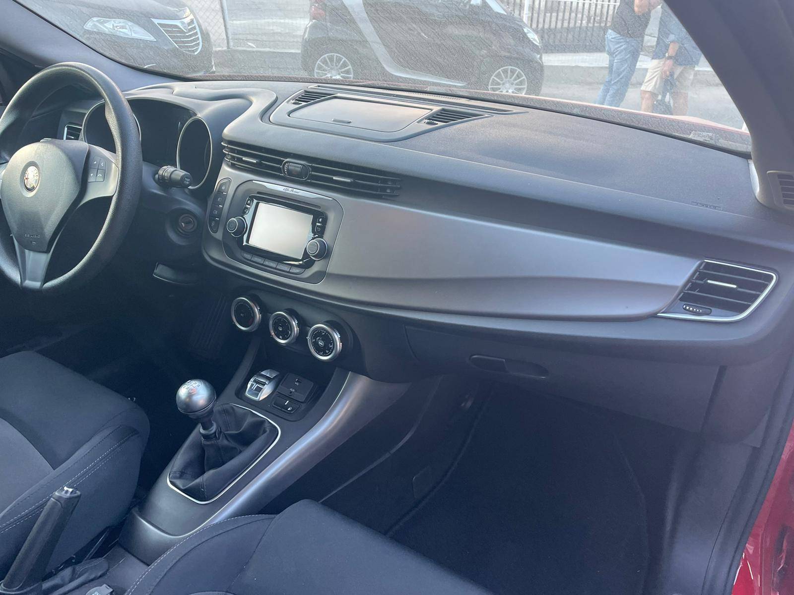

Una volta montato tutto questo è il risultato finale:

- NON IMPOSTA TUTTI O NESSUNO DEI COMANDI AL VOLANTE

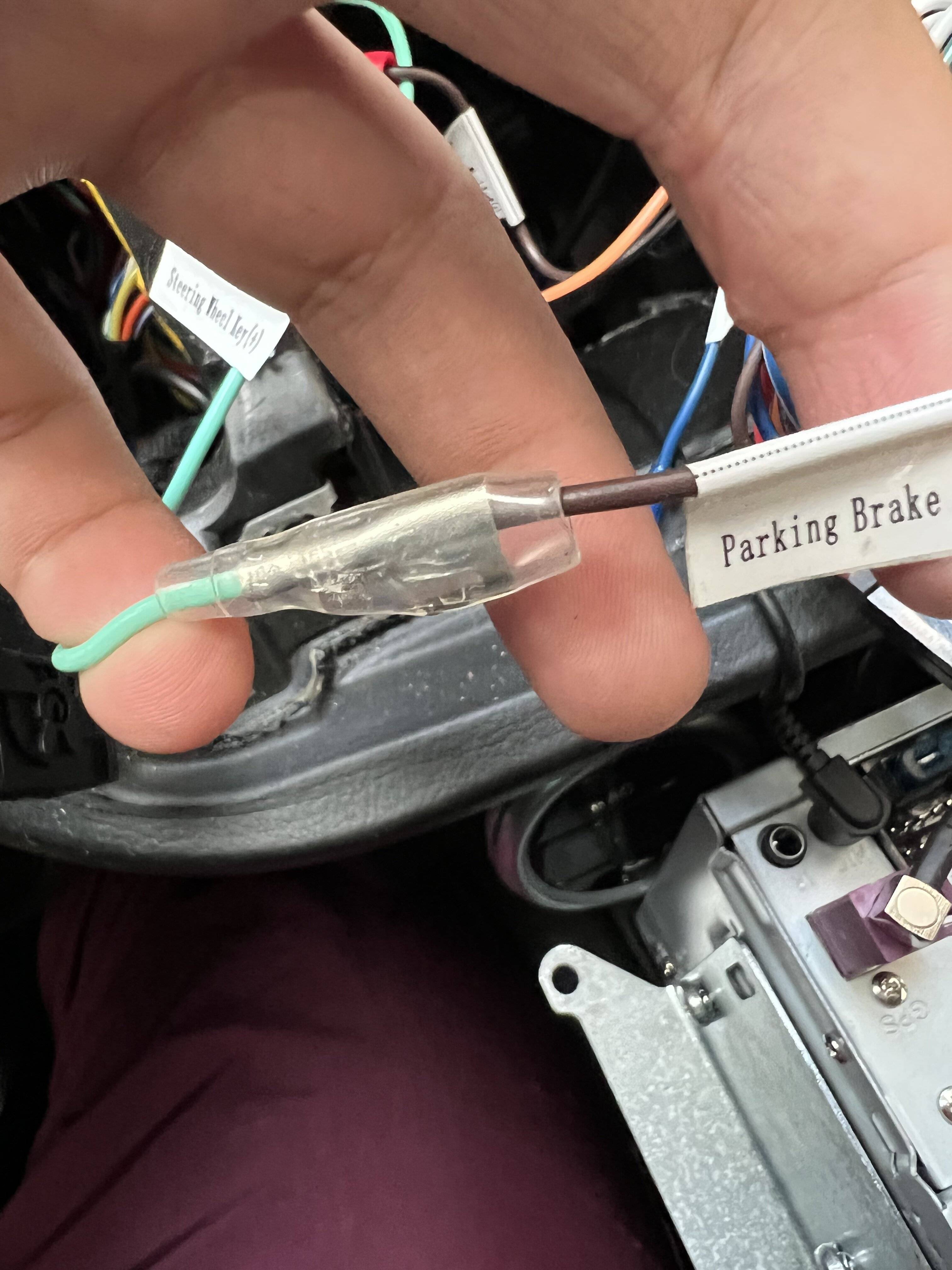

Se non ci si riesce potrebbe essere che non è collegata bene la massa. I comandi al volante infatti non si possono settare se la massa non è collegata.
Molti infatti dicono di collegare la gnd dell'atoto ad un bullone sul telaio, nel mio caso con s8 ultra non è stato necessario ed è è stato sufficiente collegarlo con il cavetto massa corrispondente del vecchio uconnect.
Una prova se la massa è collegata è quella di vedere, nel caso si installi anche la retrocamera, se mettendo la retro l'immagine si vede. Se fa un triangolo potrebbe proprio essere la massa, ma se si vede a video l'immagine allora la massa l'ha presa.
Poi anche se non si ha la retrocamera devi comunque collegare nell'interfaccia atoto il filo corrispondente giallo rca che esce dalla centralina CTUAR01 altrimenti non funziona niente.
Infine NON si deve collegare assolutamente il jack che esce dalla CTUAR01 nell' ATOTO altrimenti non va.
-QUANDO METTO LA RETRO ESCE UN TRIANGOLO O DA LA SCRITTA NO SIGNAL
La prima cosa da controllare è la massa. Potrebbe non essere collegata correttamente. Si consiglia di usare quindi un bullone sul telaio.
La retrocamera va collegata seguendo lo schema messo in foto sopra (quando si parla dei dip switches). Si deve farla collegare tramite l'interfaccia; questa infatti riconosce direttamente quando si mette la retro e si occuperà di inviare il segnale all'atoto.
IN ALLEGATO FOTO DEI COLLEGAMENTI POSTATE DA @Erpicchiu VERY THANKS

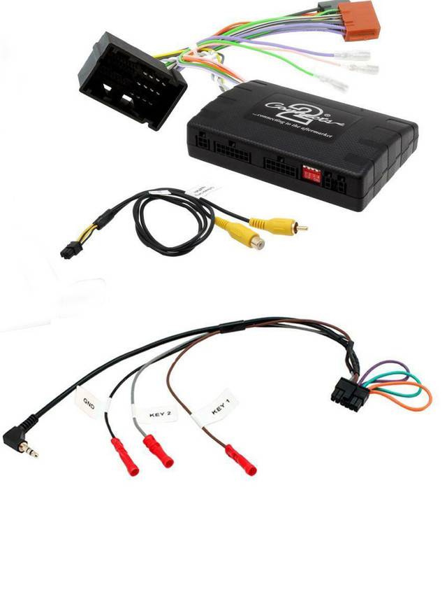

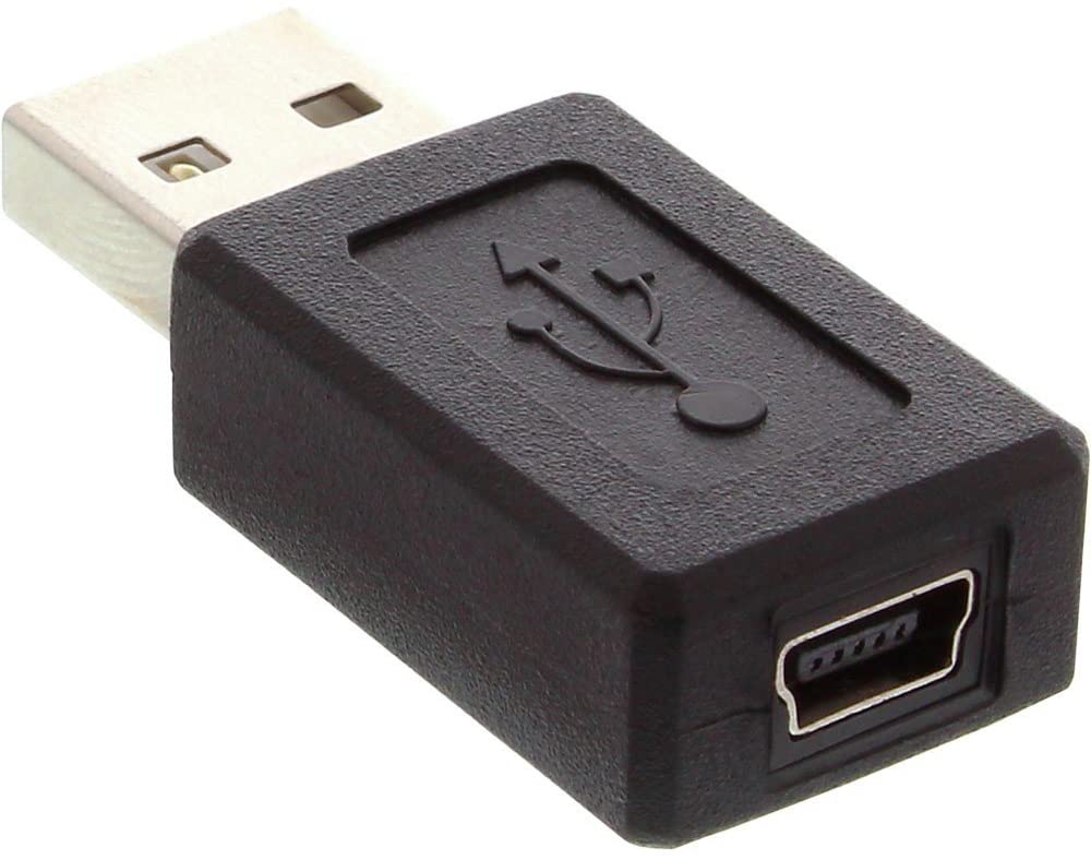

Visualizza allegato 230303
Visualizza allegato 230309
Visualizza allegato 230299
Visualizza allegato 230300

INSTALLAZIONE:
Visualizza allegato 230304
Visualizza allegato 230305
Visualizza allegato 230307
Visualizza allegato 230310
Visualizza allegato 230311
Visualizza allegato 230312
Visualizza allegato 230313
Visualizza allegato 230314

Visualizza allegato 230297
Visualizza allegato 230298
NORMALE:
Visualizza allegato 230301
AMPLIFICATO:
Visualizza allegato 230302

INSTALLAZIONE:
Visualizza allegato 230308
