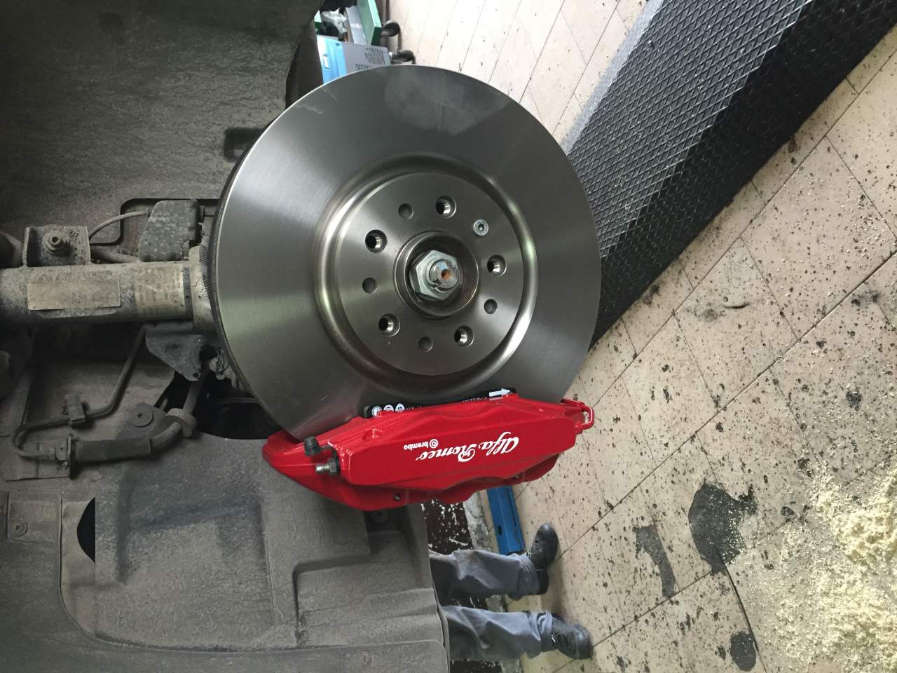

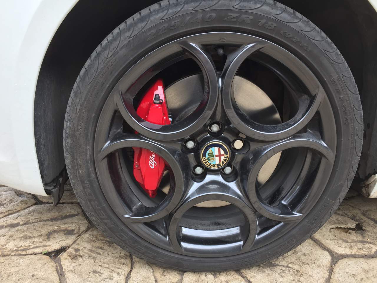

Ecco il lavoro finito...le immagini parlano da sole!
