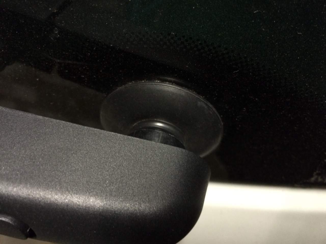

Buon giorno ragazzi, incuriosito dall'argomento mi sono letto quasi tutte le pagine del topic, quindi sperando di fare cosa gradita metto la foto del nuovo tipo di guarnizione, visto che ho la car da un mese!
Comunque il vecchio tipo è identica a quella montata sull'ultima Panda (ce l'ha mia madre) che, probabilmente, avendo il lunotto verticale non genera ristagno e l'acqua non entra.

Re: Presenza di acqua nel baule [post utile #17 pagina 2]
Oggi e' stata sostituita la guarnizione in garanzia a me e' sembrata identica a quella che c'era in precedenza, certo nuova anzicche' vecchia (e si fa per dire visto che la machina non ha ancora 12 mesi ed e' la versione 2014). Non e' quella della foto postata da il "Konte", la mia e' stata ordinata tramite telaio auto, ma continuo a non capire perche' e' diversa dalla mia.... Comunque sia ho visto il montaggio/ sostituzione e' stato smontato il braccietto del tergilunotto e la plastica interna del bagagliaio da sopra infilata e sistema poi dalla parte interna, in maniera semplice, e' rimasta qualche traccia di silicone sotto la guarnizione nuova ed un po' esternamente intorno al gomino (a proposito come posso togliere il silicone esterno? Ho provato con un po' di alcol,ma niente da fare). la guarnizione e ' similare a quella che monta la grande punto, nella grande punto e' morbida e non strettissima, mai entrata una goccia d' acqua in 8 anni. non sono rimasto contento ed ho sempre paura che entri l'acqua, amici miei che hanno la giulietta e la stessa guarnizione mia non hanno mai sofferto del problema....io non capisco....qual' e' il problema ci sono guarnizioni buone ed altre facenti parte di un lotto difettato? Cortesemente datemi consiglio per togliere il silicone dal vetro grazie 1000.
