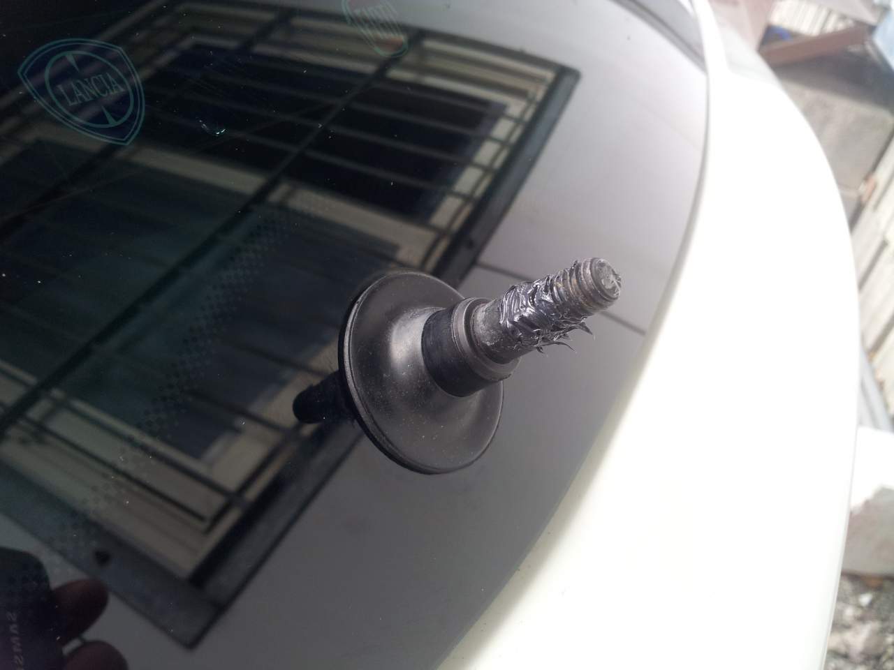

Un piccolo tutorial per la rimozione del braccio tergilunotto e la sostituzione della guarnizione di tenuta.

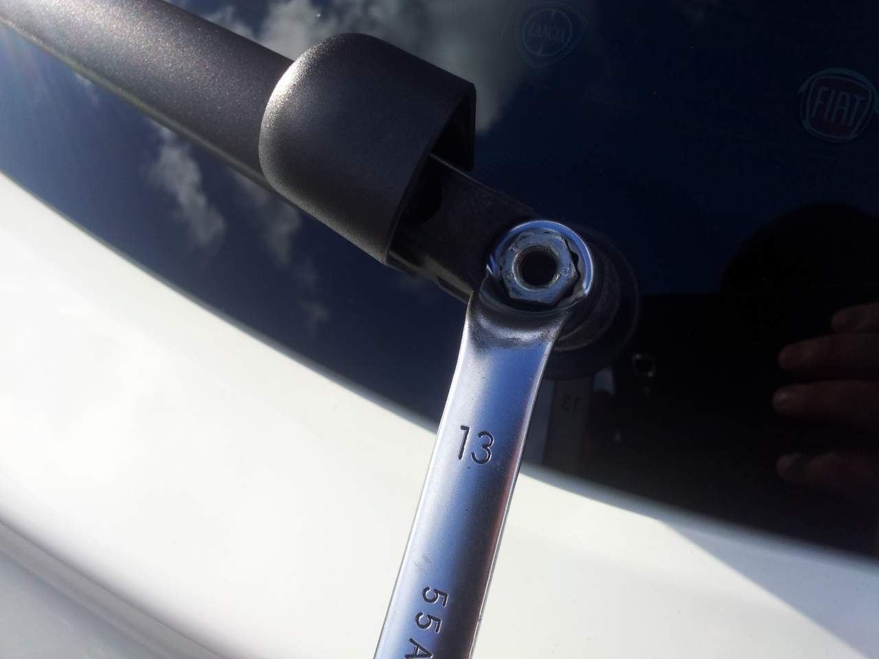

20140124_145203.jpg sollevare il coperchio del braccio ed agire con una chiave da 13mm sul dado

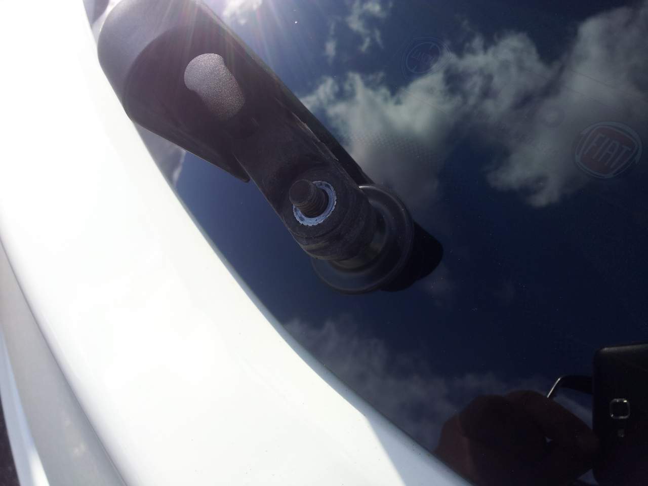

20140124_145213.jpg una volta tolto il dado il braccio difficilmente verrà via

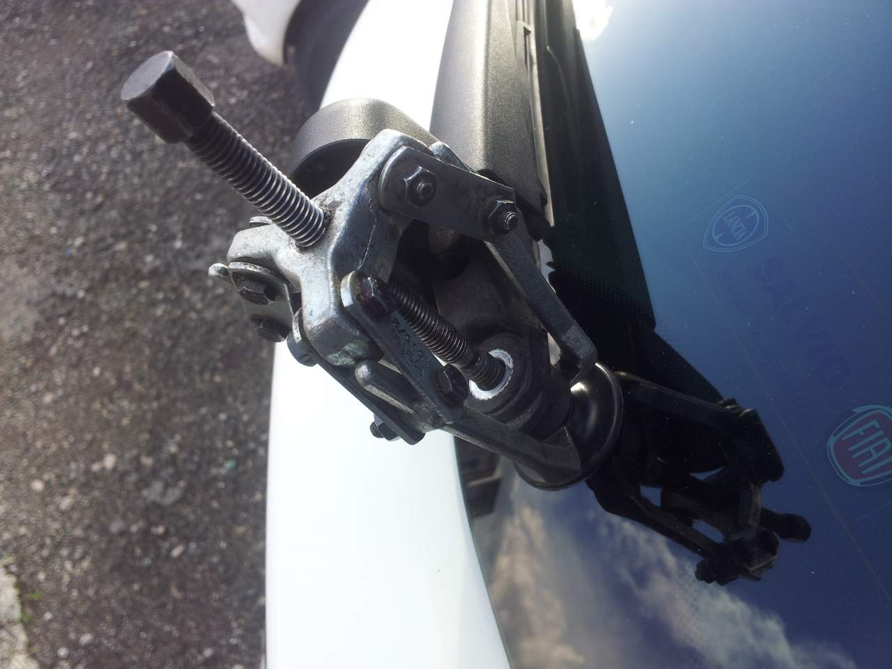

20140124_145620.jpg io ho usato questo attrezzo per toglierlo in 3 secondi, altre manovre potrebbero danneggiare l'albero del motorino o peggio scheggiare il vetro

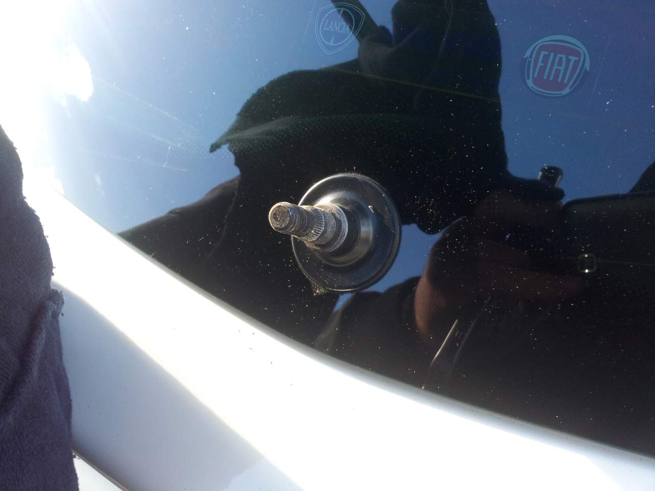

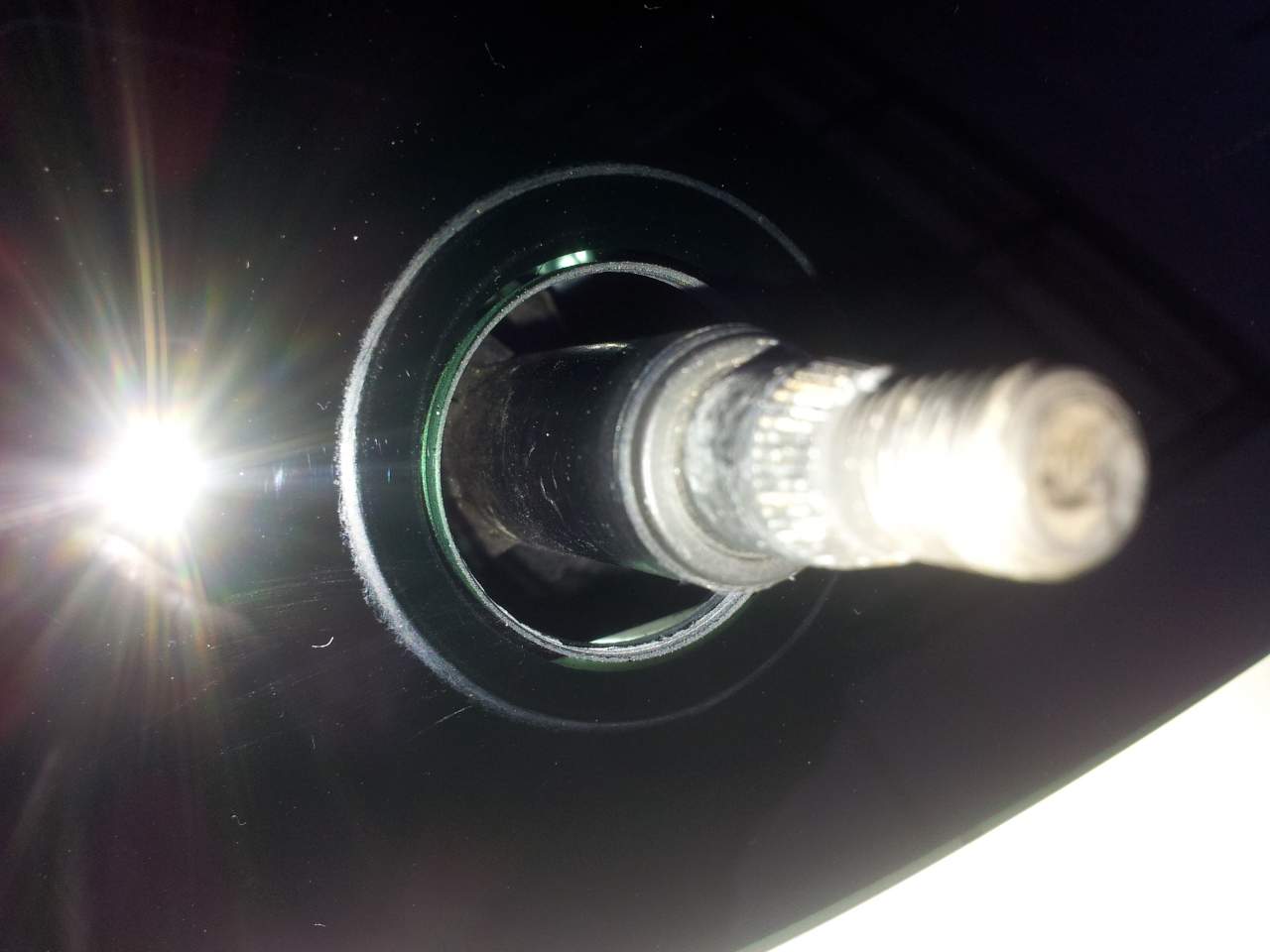

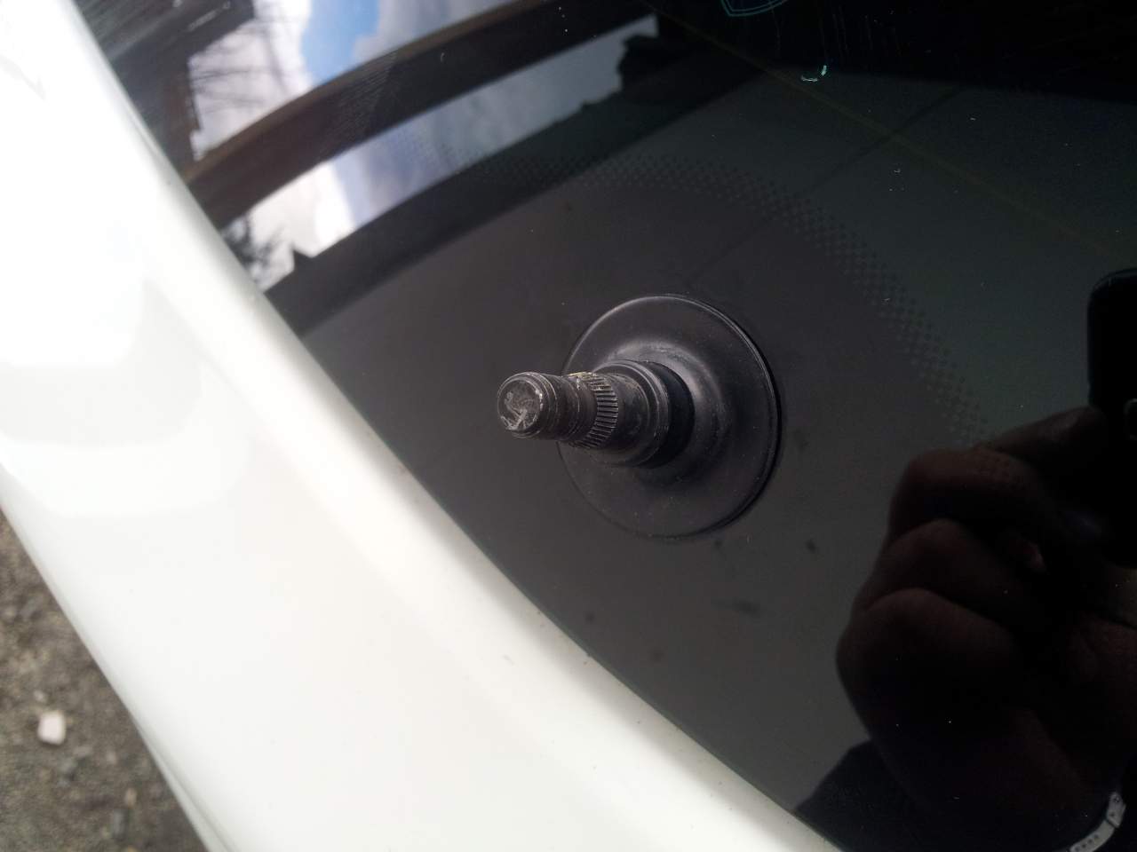

20140124_145841.jpg tolto il braccio la situazione si presenta così
20140124_154919.jpg con l'aiuto di una pinza e di un cacciavite piccolo a taglio si estrae la guarnizione

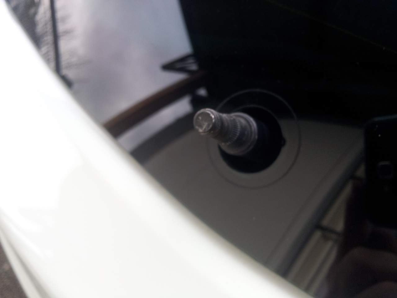

20140124_155157.jpg questa è cio che si vede

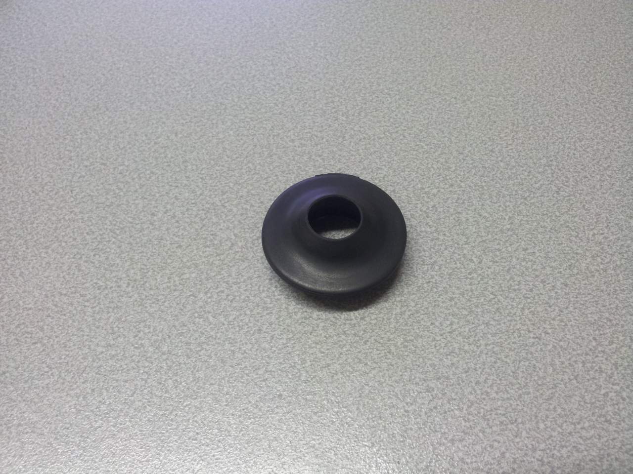

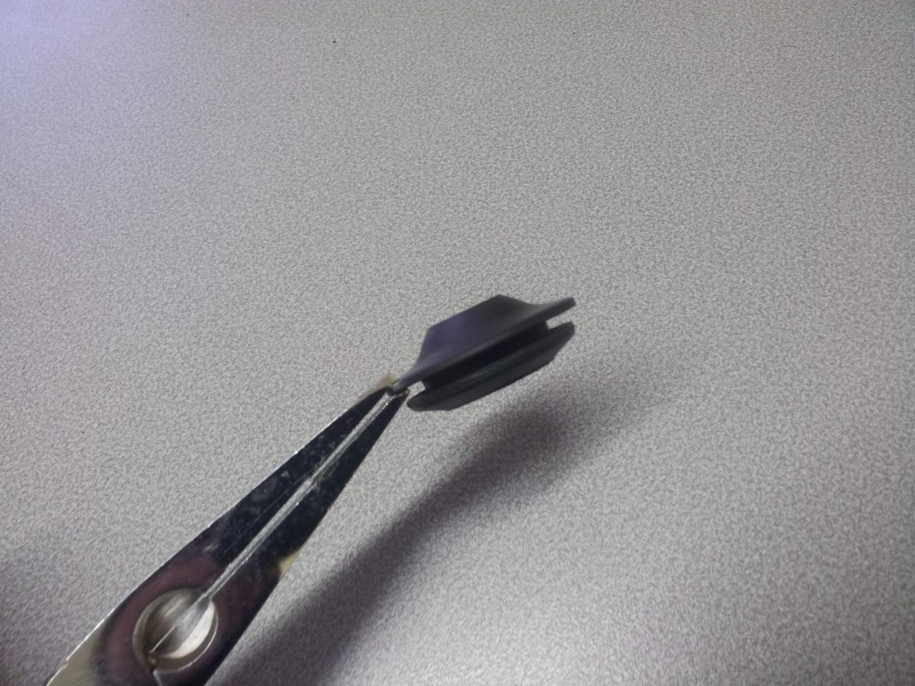

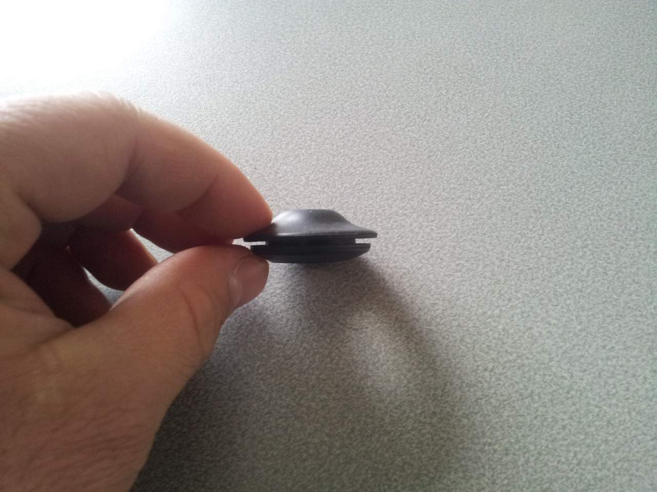

20140124_162350.jpg questa è la guarnizione di tenuta, ormai è troppo morbida e deformata
20140124_162438.jpg ha un doppio bordo che fa presa sul lunotto anche dall'interno
20140125_111645.jpg la nuova guarnizione, dalla foto non sembra, ma è molto più elastica della vecchia
20140125_112052.jpg si inizia inserendola prima da un lato e poi aiutandosi con un cacciavite a taglio piccolo si inserisce completamente, facendo attenzione a non danneggiarla

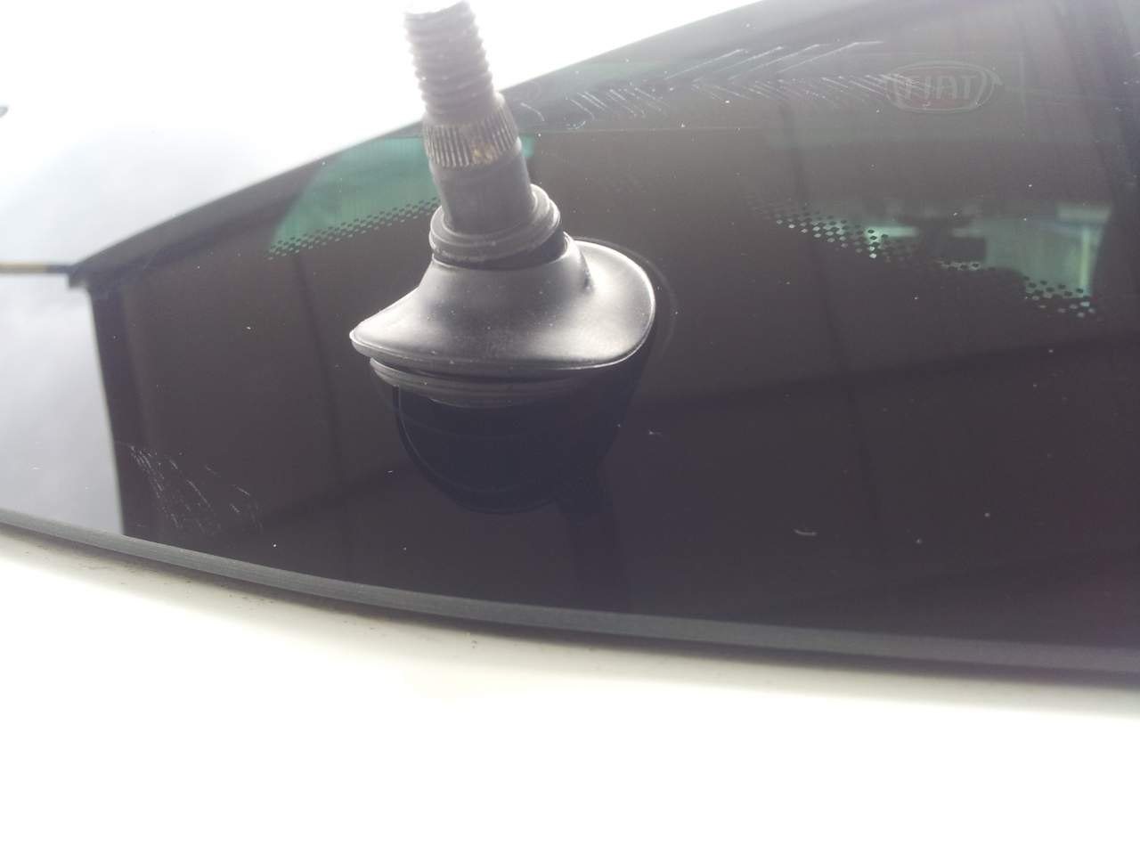

20140125_112246.jpg ecco la guarnizione inserita, vi garantisco che è molto più stretta di quella vecchia ormai deformata

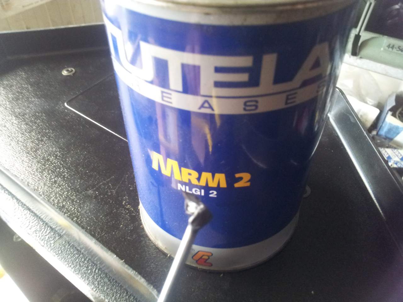

20140125_112345.jpg il primo grasso che ho trovato sotto mano
20140125_112455.jpg applicarne un po sulla zigrinatura, eviterà l'ossidazione facilitando eventuali futuri smontaggi

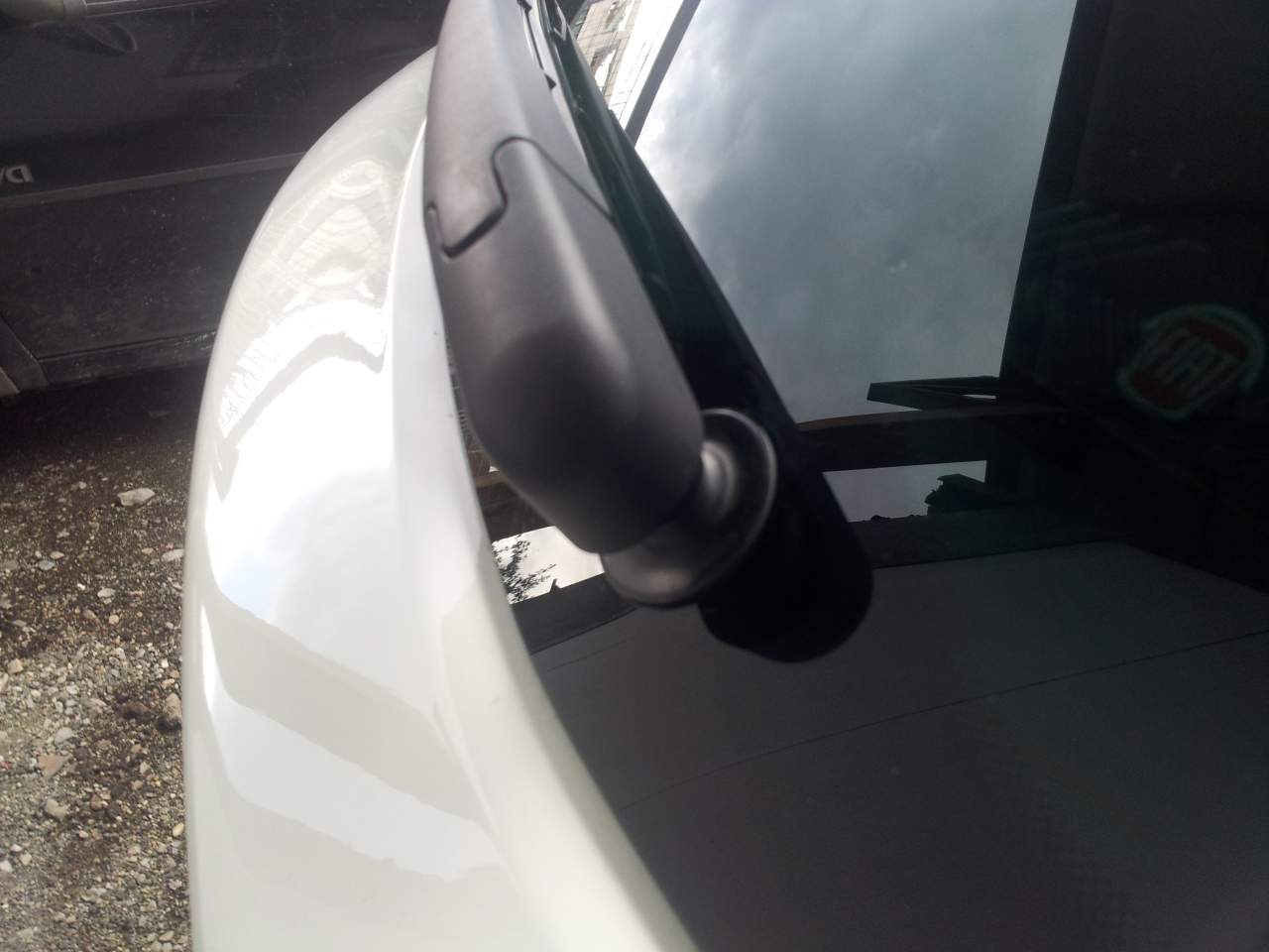

20140125_112646.jpg applicare il braccio senza premere troppo, andrà automaticamente in sede mentre si stringe il dado
E' importante dire che mettere del silicone tra vetro e guarnizione potrebbe non risolvere il problema in quanto l'infiltrazione può avvenire anche attraverso il foro centrale da cui esce l'alberino, il quale deve avere libertà di movimento in quanto deve ruotare all'interno della guarnizione mentre quest'ultima resta ferma. Quindi andando a siliconare là sotto, si va ad incollare tutto formando un solo corpo che al primo azionamento del tergilunotto inevitabilmente si scollerà. L'unica soluzione è la sostituzione della guarnizione di tenuta codice 51830433 €2,42 i.i. che con il tempo, il sole, la pioggia e gli agenti atmosferici, perde la sua elasticità.
Buon lavoro!

E' anche da dire che un'estrattore non tutti proprio ce lo hanno, e uno di discreta fattura con 2 griffe, penso che meno di 50 euro non costi ...
...eh lo so, non tutti hanno un estrattore, ma è giusto che vi abbia indicato il modo corretto e sicuro per estrarlo, poi sta a voi ingegnarvi. :)
