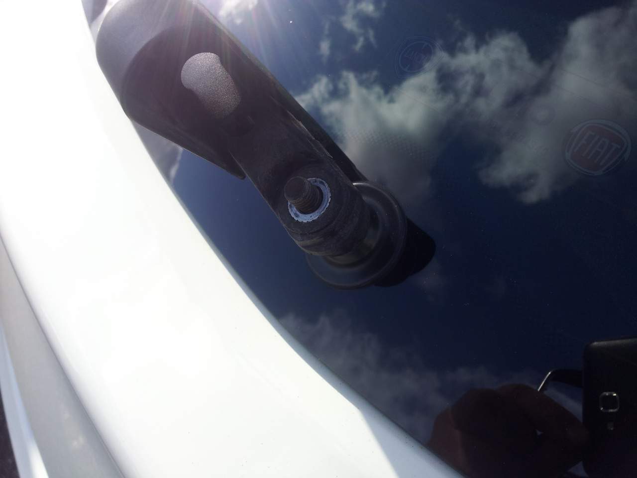

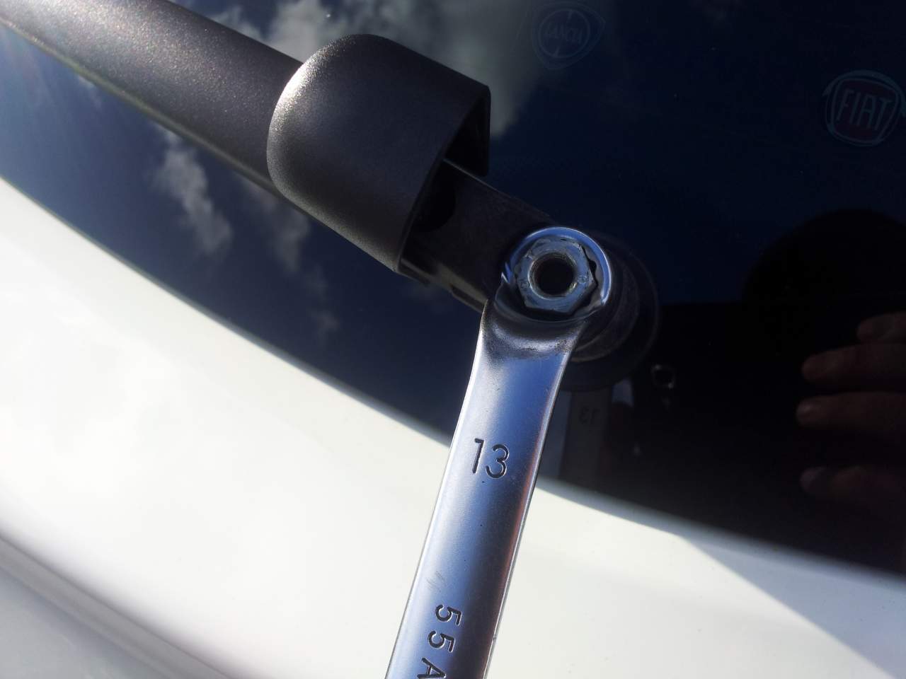

Un piccolo tutorial per la rimozione del braccio tergilunotto e la sostituzione della guarnizione di tenuta.
Visualizza allegato 106323 sollevare il coperchio del braccio ed agire con una chiave da 13mm sul dado

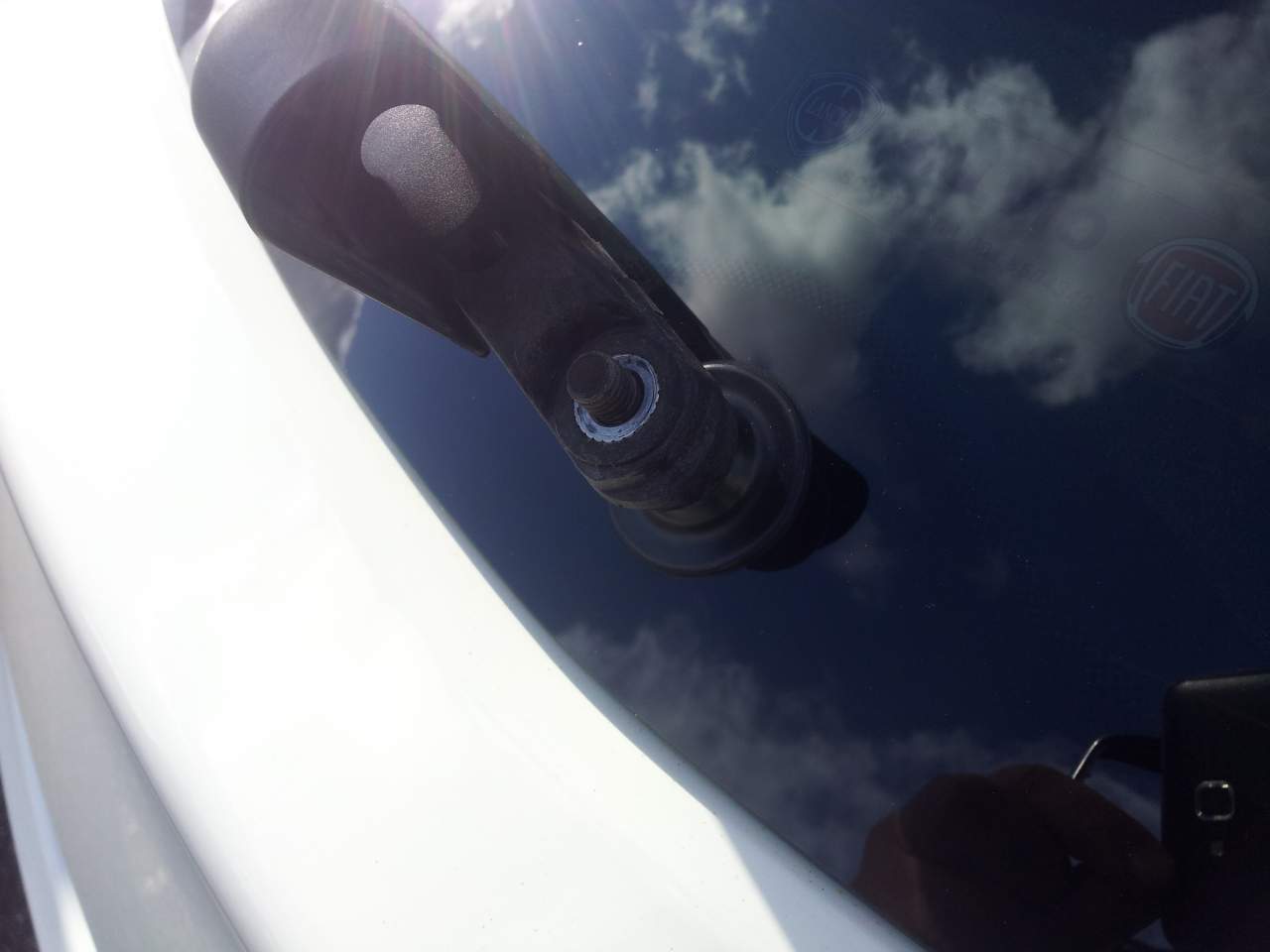

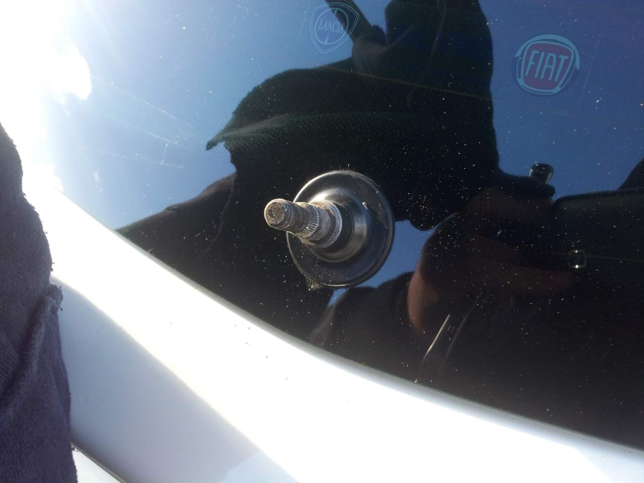

Visualizza allegato 106324 una volta tolto il dado il braccio difficilmente verrà via
Visualizza allegato 106325 io ho usato questo attrezzo per toglierlo in 3 secondi, altre manovre potrebbero danneggiare l'albero del motorino o peggio scheggiare il vetro

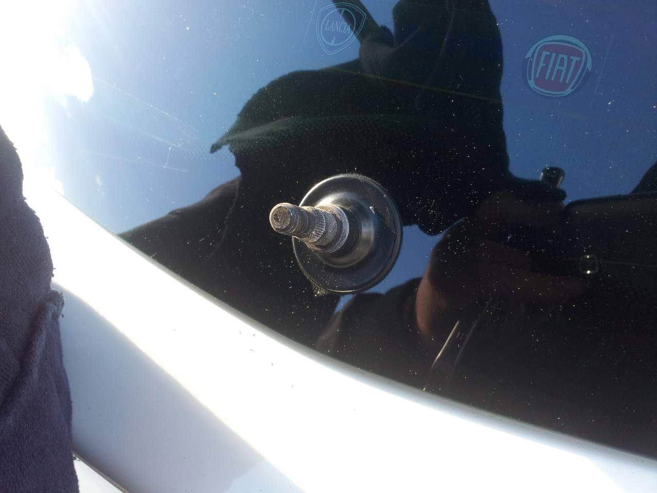

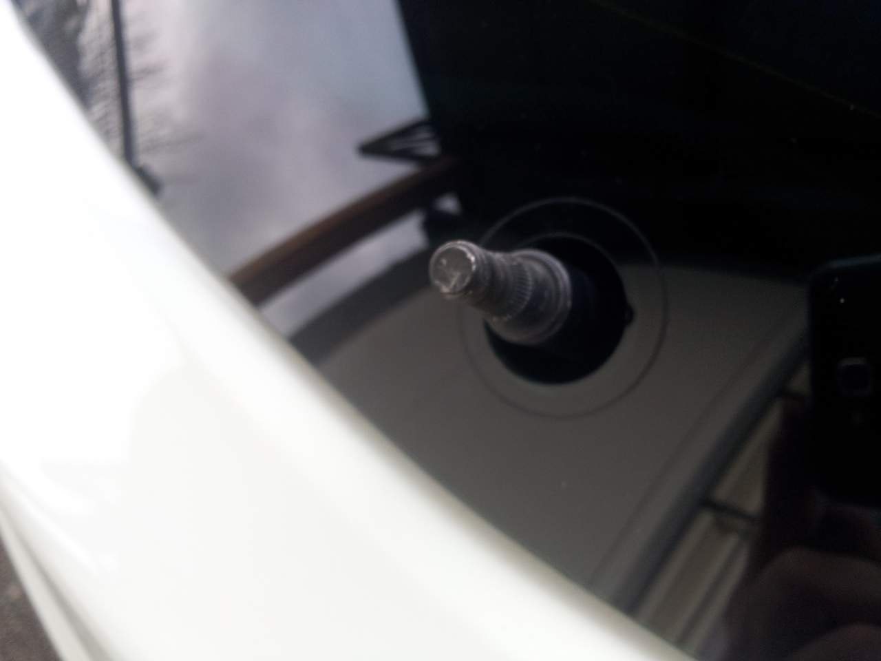

Visualizza allegato 106326 tolto il braccio la situazione si presenta così

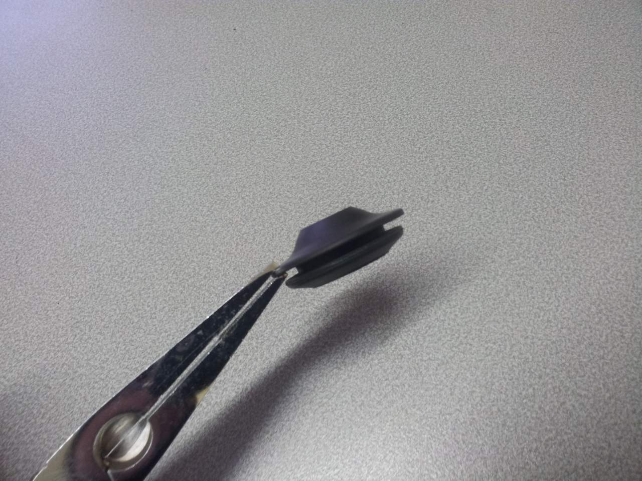

Visualizza allegato 106327 con l'aiuto di una pinza e di un cacciavite piccolo a taglio si estrae la guarnizione

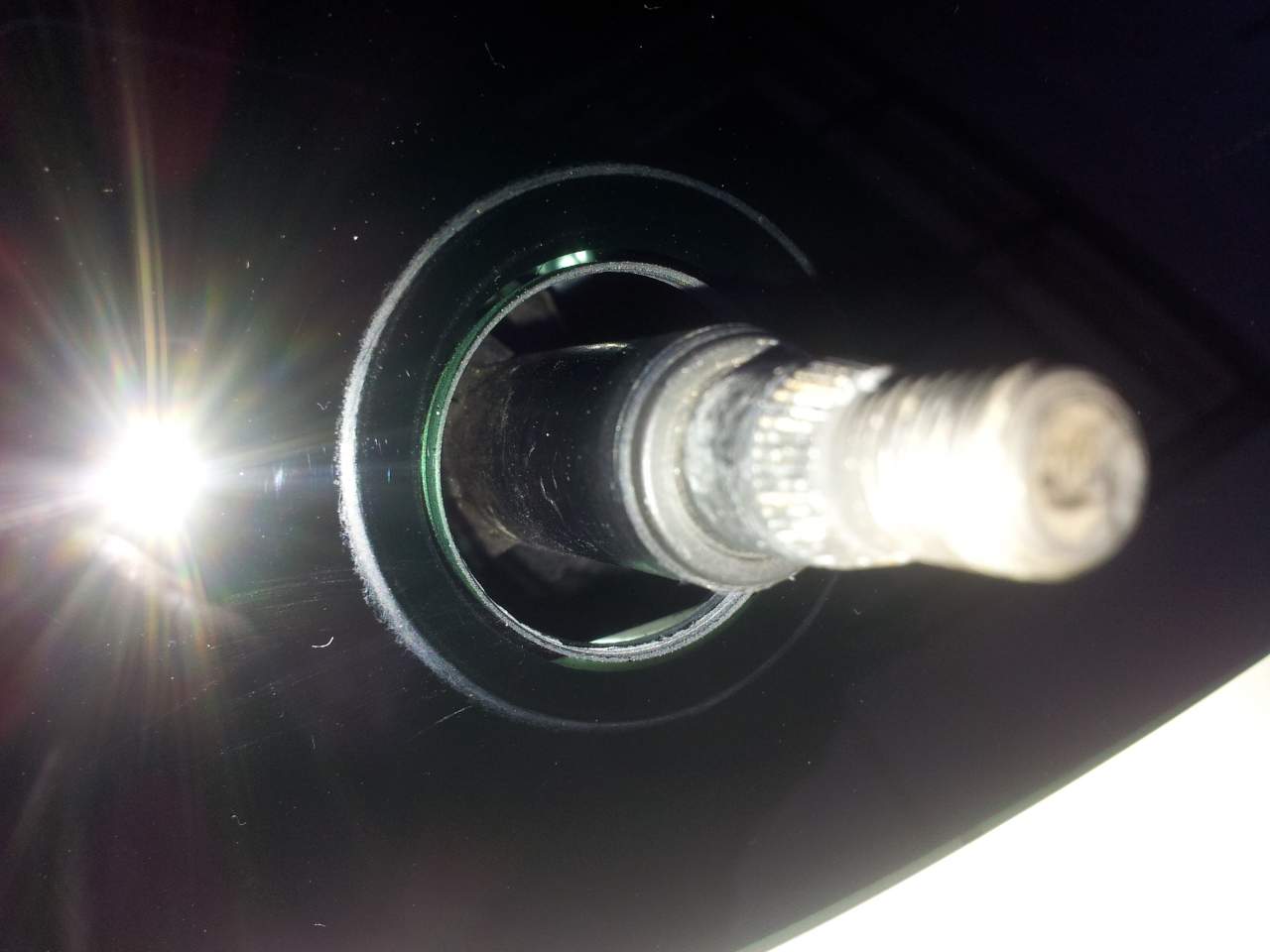

Visualizza allegato 106328 questa è cio che si vede

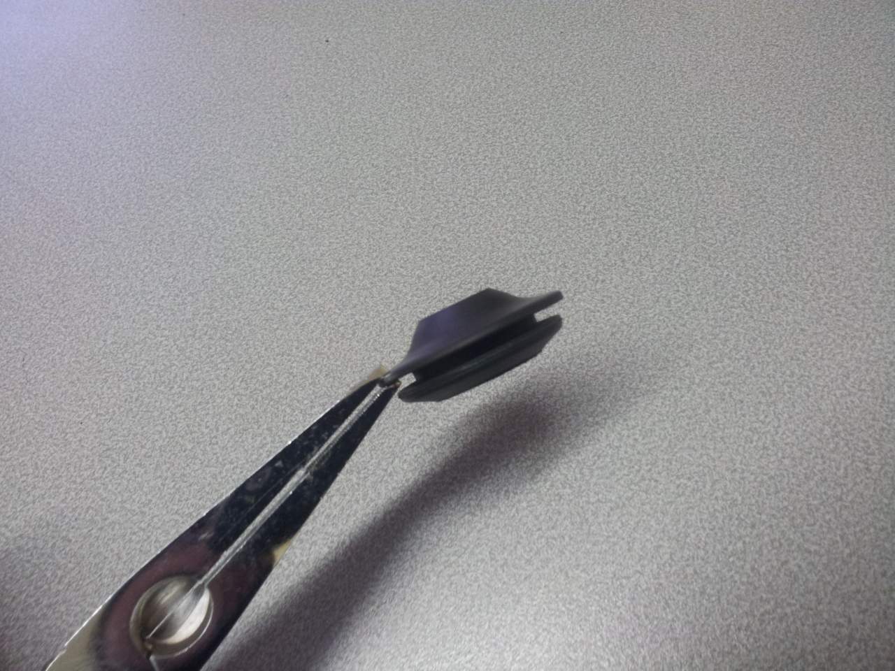

Visualizza allegato 106329 questa è la guarnizione di tenuta, ormai è troppo morbida e deformata
Visualizza allegato 106330 ha un doppio bordo che fa presa sul lunotto anche dall'interno

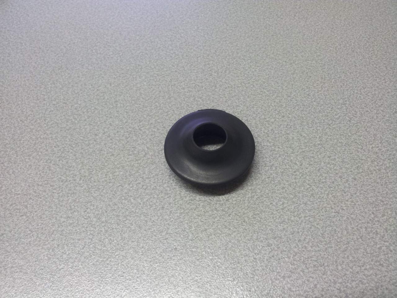

Visualizza allegato 106335 la nuova guarnizione, dalla foto non sembra, ma è molto più elastica della vecchia

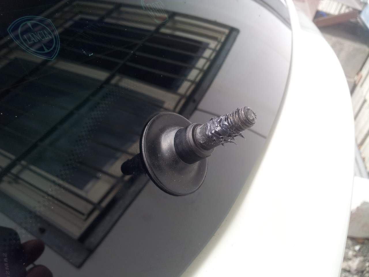

Visualizza allegato 106337 ecco la guarnizione inserita, vi garantisco che è molto più stretta di quella vecchia ormai deformata

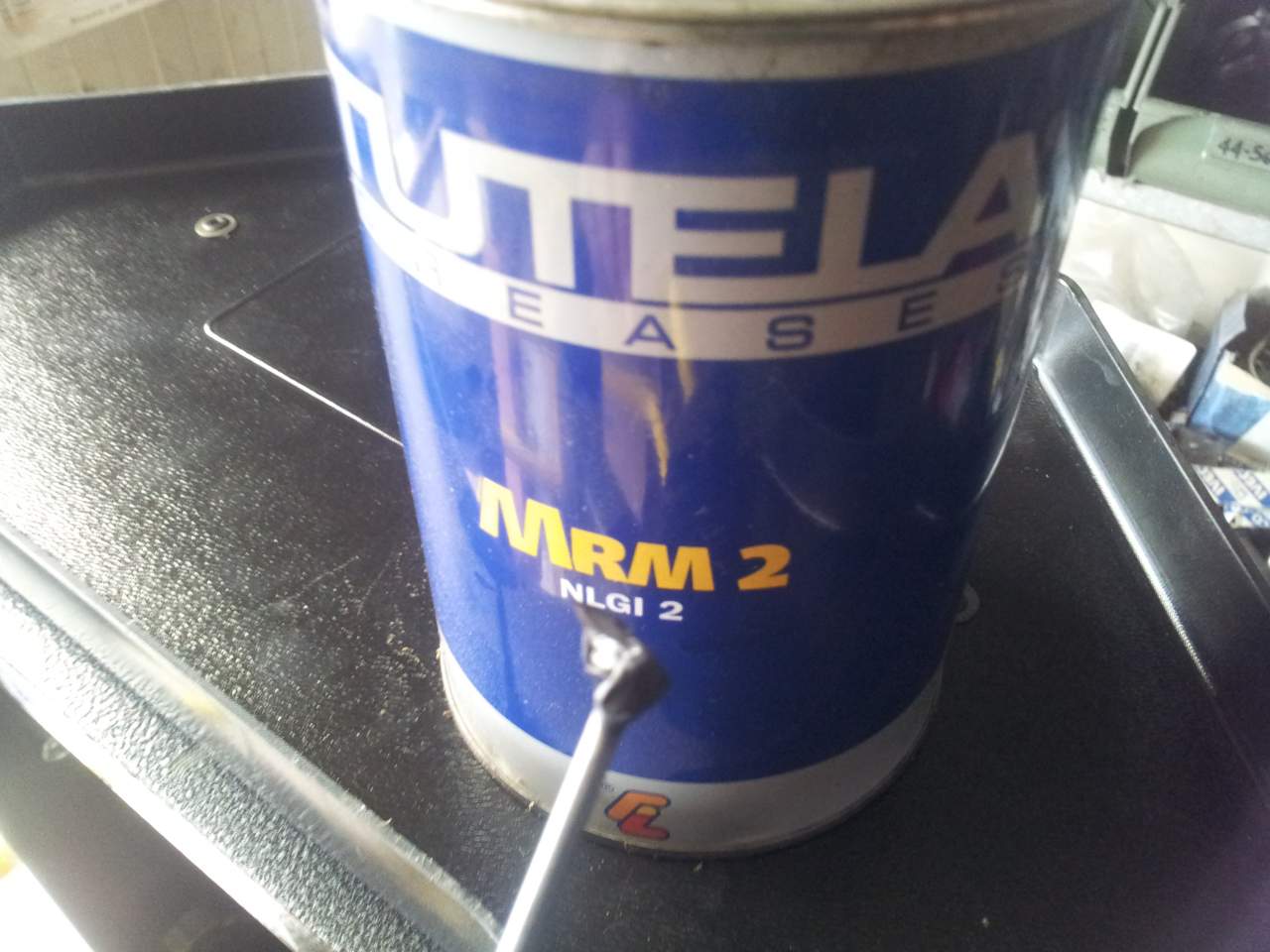

Visualizza allegato 106338 il primo grasso che ho trovato sotto mano
Visualizza allegato 106339 applicarne un po sulla zigrinatura, eviterà l'ossidazione facilitando eventuali futuri smontaggi

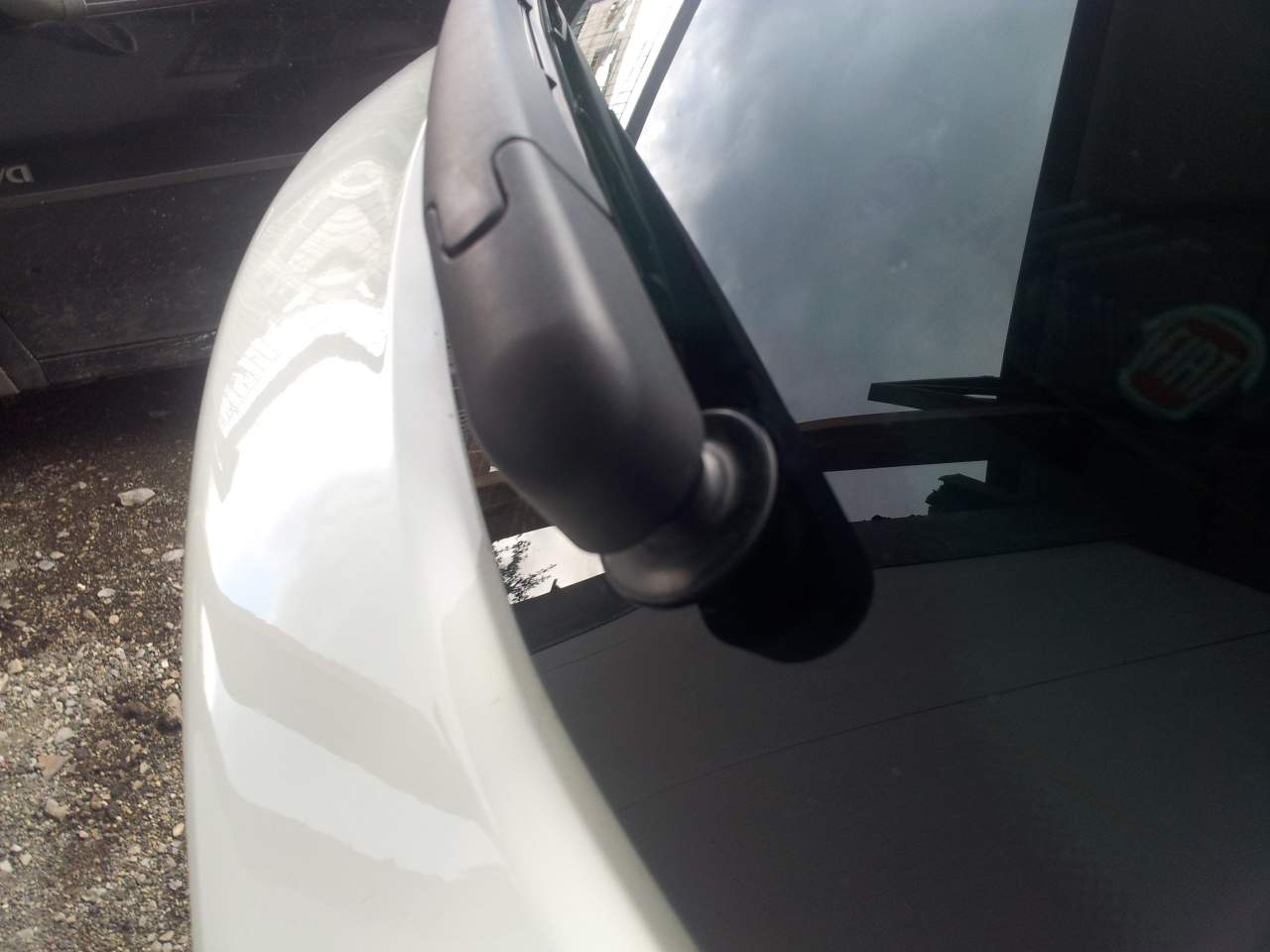

Visualizza allegato 106340 applicare il braccio senza premere troppo, andrà automaticamente in sede mentre si stringe il dado
E' importante dire che mettere del silicone tra vetro e guarnizione potrebbe non risolvere il problema in quanto l'infiltrazione può avvenire anche attraverso il foro centrale da cui esce l'alberino, il quale deve avere libertà di movimento in quanto deve ruotare all'interno della guarnizione mentre quest'ultima resta ferma. Quindi andando a siliconare là sotto, si va ad incollare tutto formando un solo corpo che al primo azionamento del tergilunotto inevitabilmente si scollerà. L'unica soluzione è la sostituzione della guarnizione di tenuta codice 51830433 €2,42 i.i. che con il tempo, il sole, la pioggia e gli agenti atmosferici, perde la sua elasticità.
