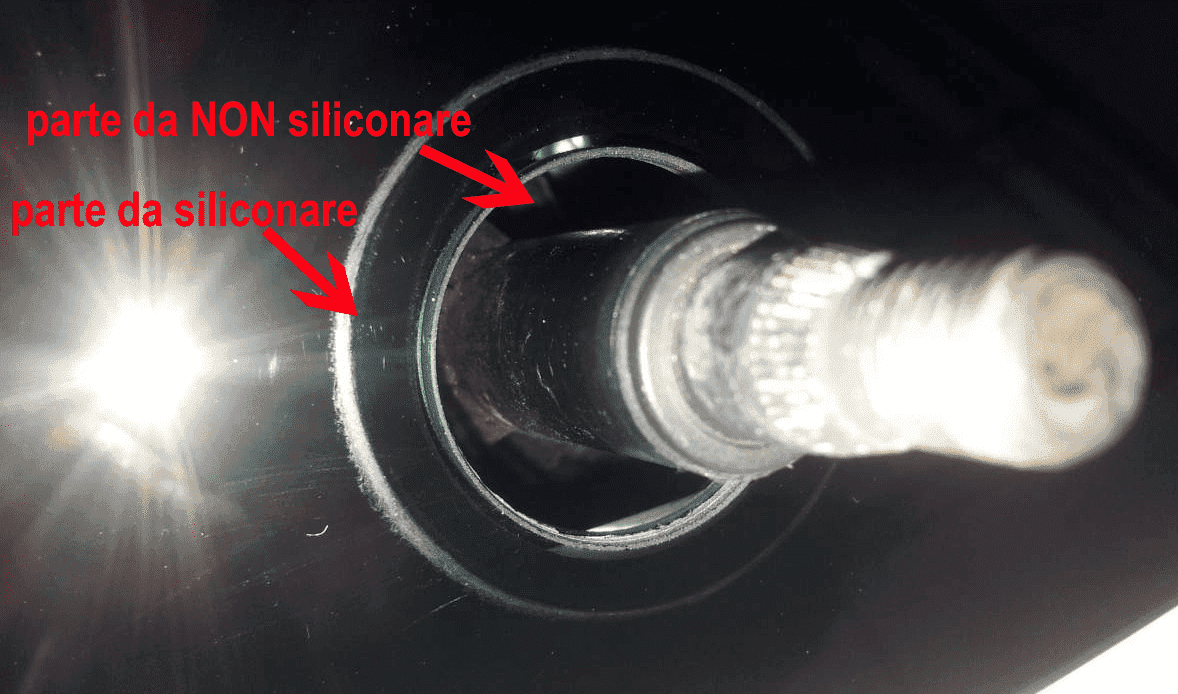

io ho risolto da me a Febbraio scorso...allarga la guarnizione e sparaci a 360 gradi del buon silicone..io utilizzai quello rosso per alte temperature..poi ho pulito bene e il bordino rosso difficilmente si nota sotto la guarnizione...proprio oggi notavo che tra grandinate e abbondanti piogge degli ultimi giorni,non ho piu una goccia nel baule.finalmente oramai da Febbraio
Re: Acqua nel baule [post utile #17 pagina 2]
Come spiegavo, andare a sigillare li sotto con del silicone non serve a niente se non a tamponare l'infiltrazione per un po di tempo, perchè l'albero deve avere libertà di ruotare all'interno della guarnizione.
...che l'albero deve avere libertà di ruotare sono daccordo ma se silicono solo la parte come da foto, dici che non risolvo nulla?
Ciao alfamike, anch'io stavo valutando l'idea di mettere> questo silicone < che risulta essere resistente a temperature che vanno da -60 a + 260 ma il mio dubbio rimane se in futuro dovessi avere necessità di cambiare per qualsiasi motivo la guarnizione, essendo siliconata, qualche problema potrebbe esserci?
Tu hai siliconato solo la parte esterna al foro come da foto?
L'idea di impiastricciare di silicone tutta la zona là sotto non mi fa impazzire, preferisco sostituire di nuovo la guarnizione, visto il costo ridicolo, qualora se ne presentasse di nuovo la necessità. Per quanto riguarda il sistema per togliere il braccio, beh, concordo che l'attrezzo non tutti posso reperirlo, ma molti riescono a toglierlo anche senza attrezzo, poi dopo, col trucchetto del grasso, sarà facile toglierlo le volte successive.
