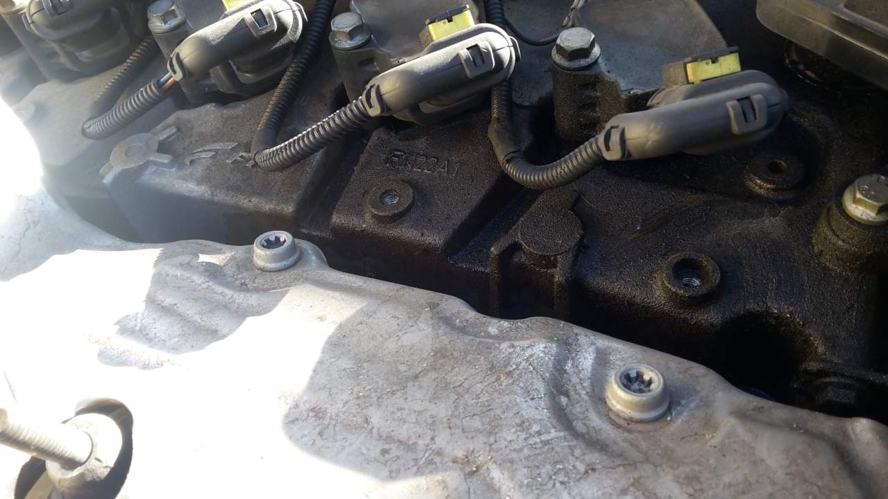

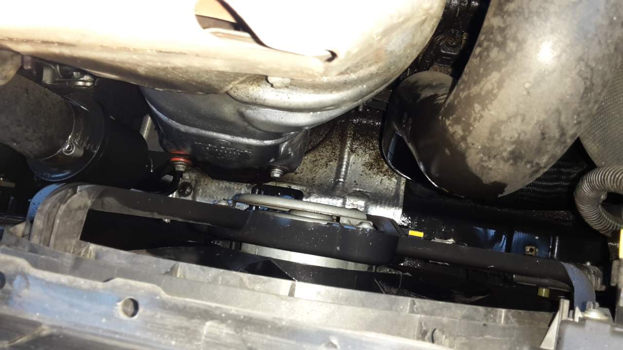

queste sono le foto del mio motore appena comprata la vettura.
Seguendo i vostri consigli sono intervenuto sull' O'ring RINFORZANDOLO e ora il motore è pulitissimo e non si imbratta più nulla.
Per fortuna nelle sedi candele non' cera nulla, soltanto intorno, ma lo sporco era arrivato fino al cambio che era praticamente tutto nero...
Ho utilizzato 3 bombolette con cannuccia di WD40 per rifarlo brillare ma ne è valsa la pena.

Vorrei portare la mia testimonianza al fine di avallare la tesi gia sostenuta sapientemente da qualcuno qui dentro,
e vale a dire che l'o'ring non tiene.

Febbraio 2011 dovrebbe dunque essere fuori dal problema dei moduli multiair difettosi iniziali ( se mi dite di no mi suicido stasera stessa, ahhahah)
D accordissimo.. il fatto è che è un o'ring di una misura particolare, il meccanico mio aveva un kit e di questa misura non c'era..
Ha provato a reperirlo alla fine ci siamo riusciti ma non tra poche difficoltà.
Il pezzo si, confermo costa una sciocchezza..attorno ai 3 euro noi però l abbiamo rinforzato con della pasta sigillante particolare di cui ignoro le caratteristiche ma che a distanza di un mese ha fatto un buon lavoro visto che è pulitissimo tutto quanto
