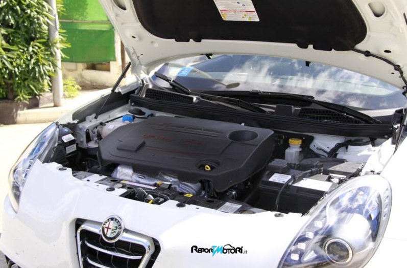

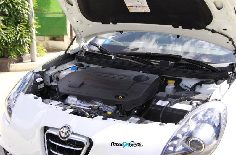

ciao a tutti ho avuto lo stesso problema e sapete cosa era........... il connettore che si trova sulla batteria quello più grosso che si trova quasi al centro (credo che alimenti direttamente le centraline) non era ben incastrato e non faceva contatto quindi basta spingerlo bene e controllare che non si muova. Spero che anche per voi sia la stessa cosa
Mi spieghi meglio quale connettore è?
Ho dato un'occhiata e sulla batteria e al centro c'è solo quello dello Start&Stop. Poi si lati ci sono i due poli ma non sono connettori quelli!! Sono avvitati...

test-giulietta-6.jpg Se guardi la batteria nella foto, vedi che al centro c'è un grosso cavo che finisce con un connettore che si inserisce con uno scatto tu prova a tirarlo verso l'alto se vedi che si muove troppo o si sfila allora il problema è proprio come il mio.Spero di essere stato piu chiaro

Visualizza allegato 74006 Se guardi la batteria nella foto, vedi che al centro c'è un grosso cavo che finisce con un connettore che si inserisce con uno scatto tu prova a tirarlo verso l'alto se vedi che si muove troppo o si sfila allora il problema è proprio come il mio.Spero di essere stato piu chiaro
Capito! quello è il connettore dello start & stop... A me è fissato bene, che altro può essere?
