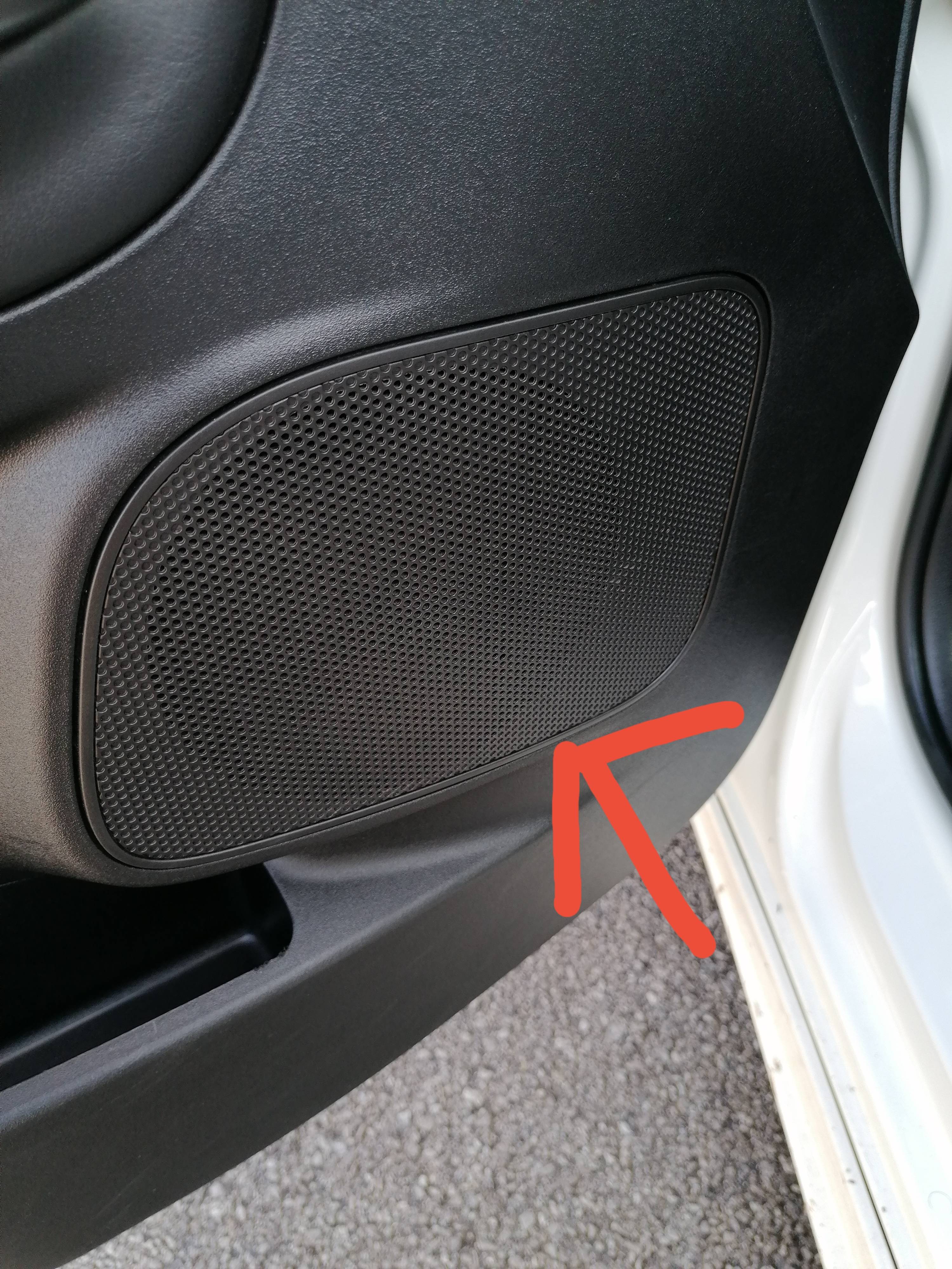

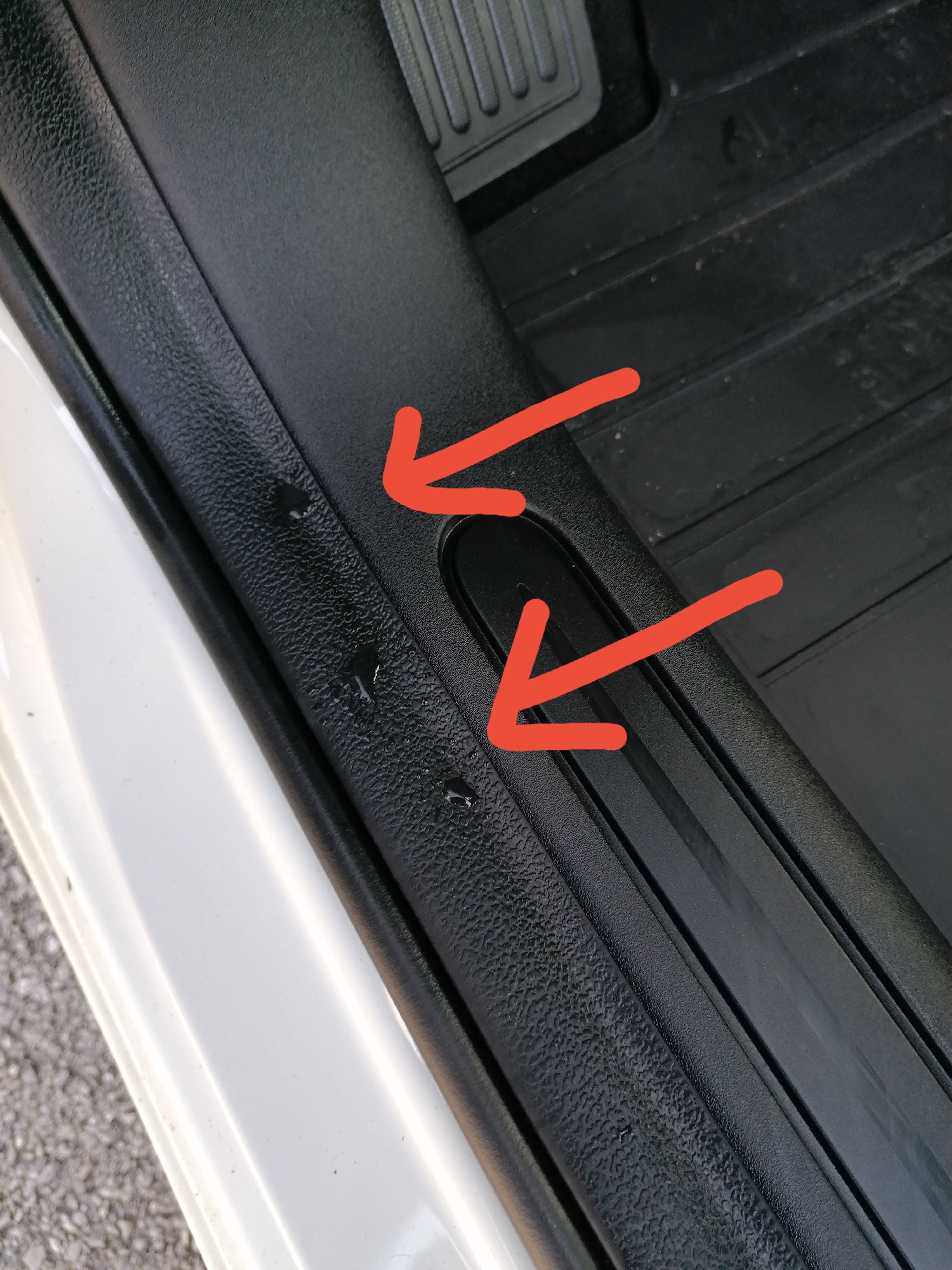

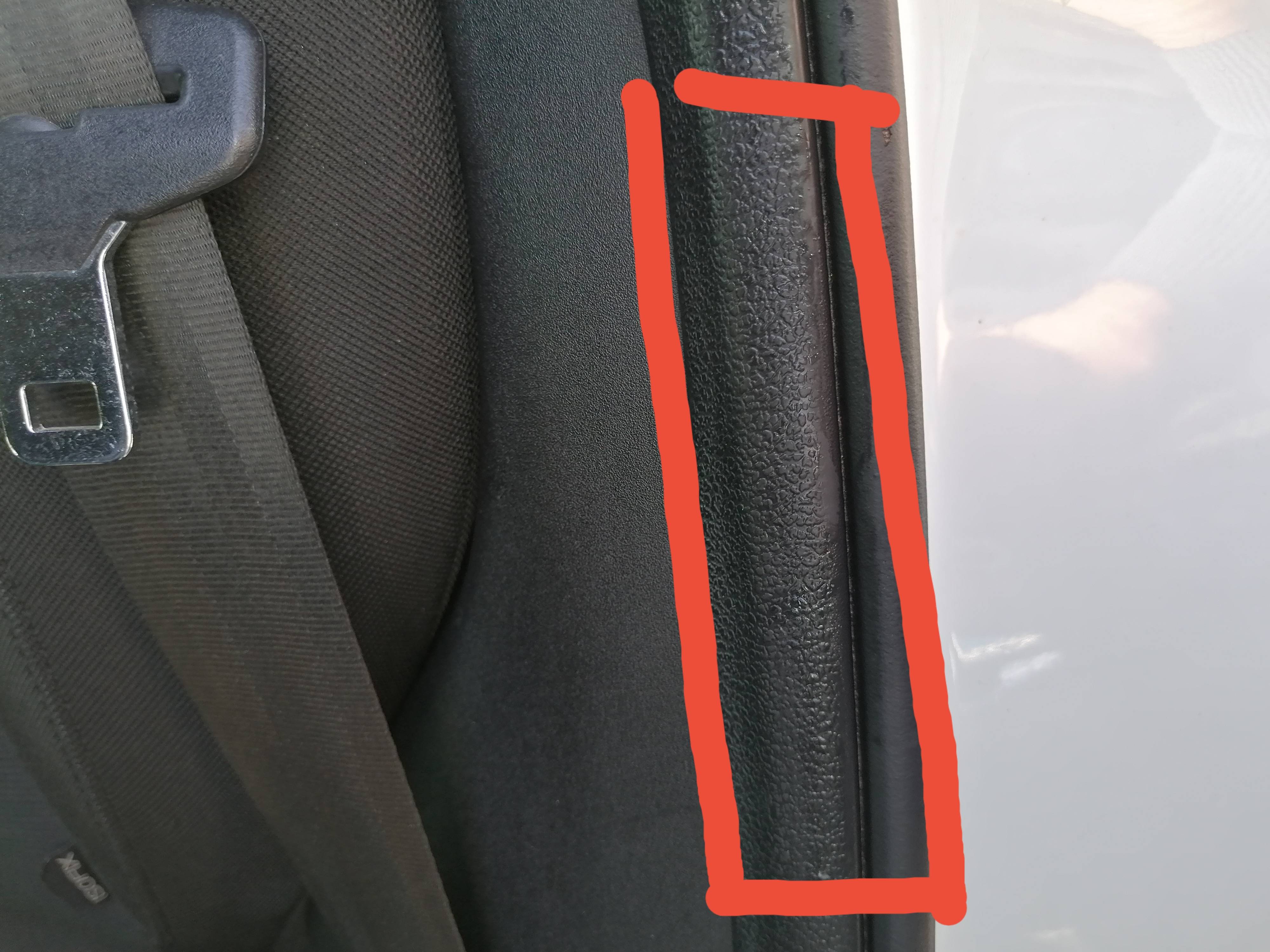

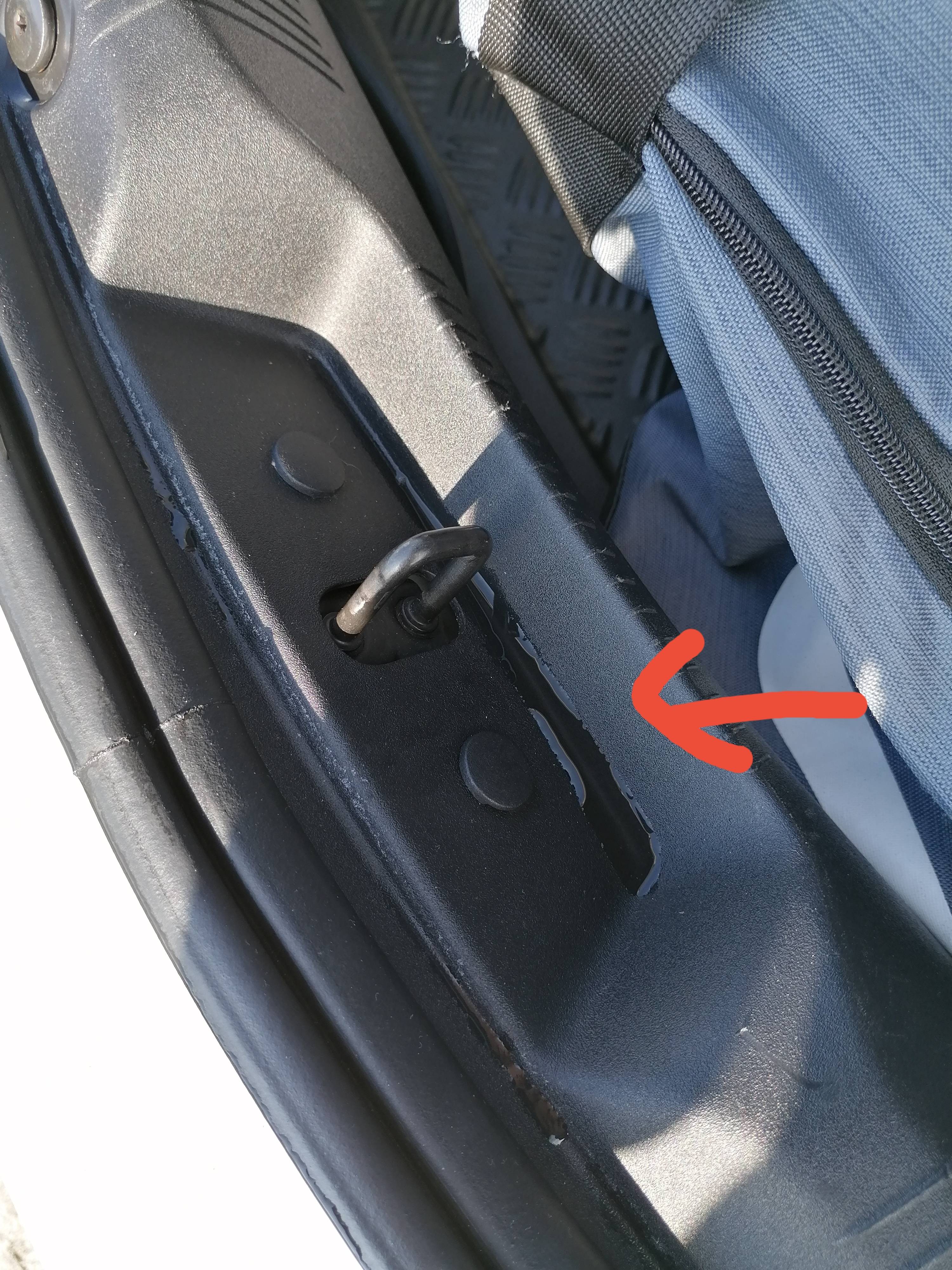

Posto qui quello che ho trovato stamattina
Nell immagine dove c'è tipo il rettangolo disegnato, faccio intendere che quel punto l ho sentito un po umido al tatto.
Mentre nella foto dove c'è l altoparlante, stamattina ci ho trovato un poco d acqua... Cosa possono essere? Guarnizioni usurate?

Potrebbe essere l'usura delle guarnizioni..
Reazioni: Lore94
Sei certo di aver visto uscire l'acqua dall'altoparlante? Quel lavoro lo potrebbe fare semplicemente l'apertura della porta e quindi, l'acqua arrivare da sopra il tetto.
Per il portellone, invece è la guarnizione dell'alberino del tergicristallo al 100%.
