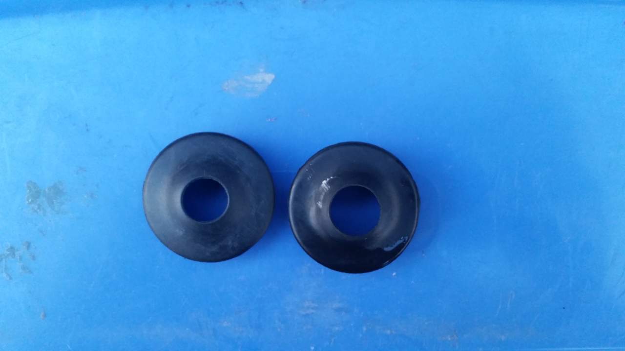

Re: Giulietta - Problema di ristagno d'acqua portellone posteriore
Qui si nota la guarnizione nuova e quella usurata
Inviato dal mio SM-G900F utilizzando Tapatalk
Salve anche io ho questo problema di acqua...ma il silicone lo devo mettere sulla guarnizione tonta che sta fra albero del tergi e vetro,cioè devo incolparla al vetro?
